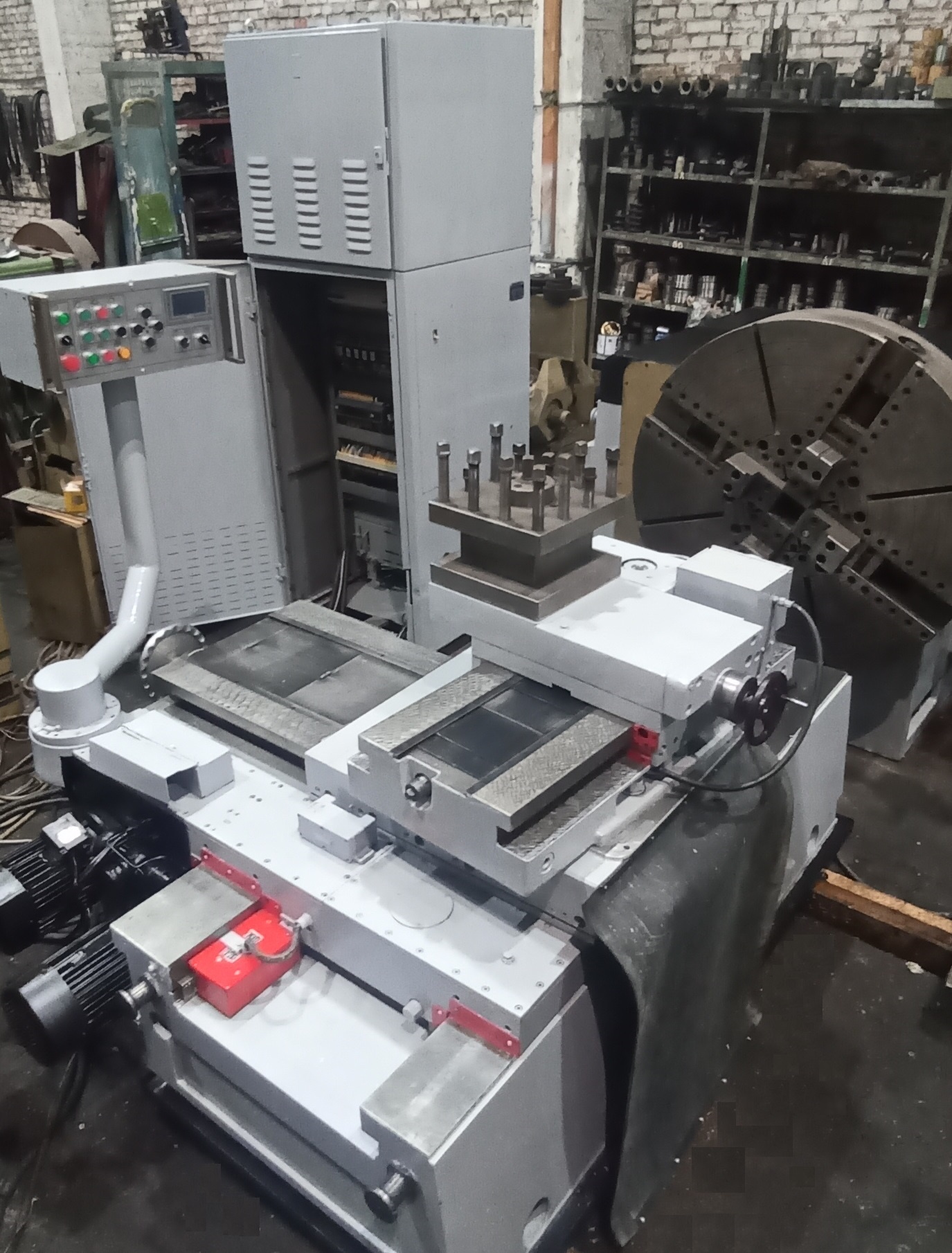

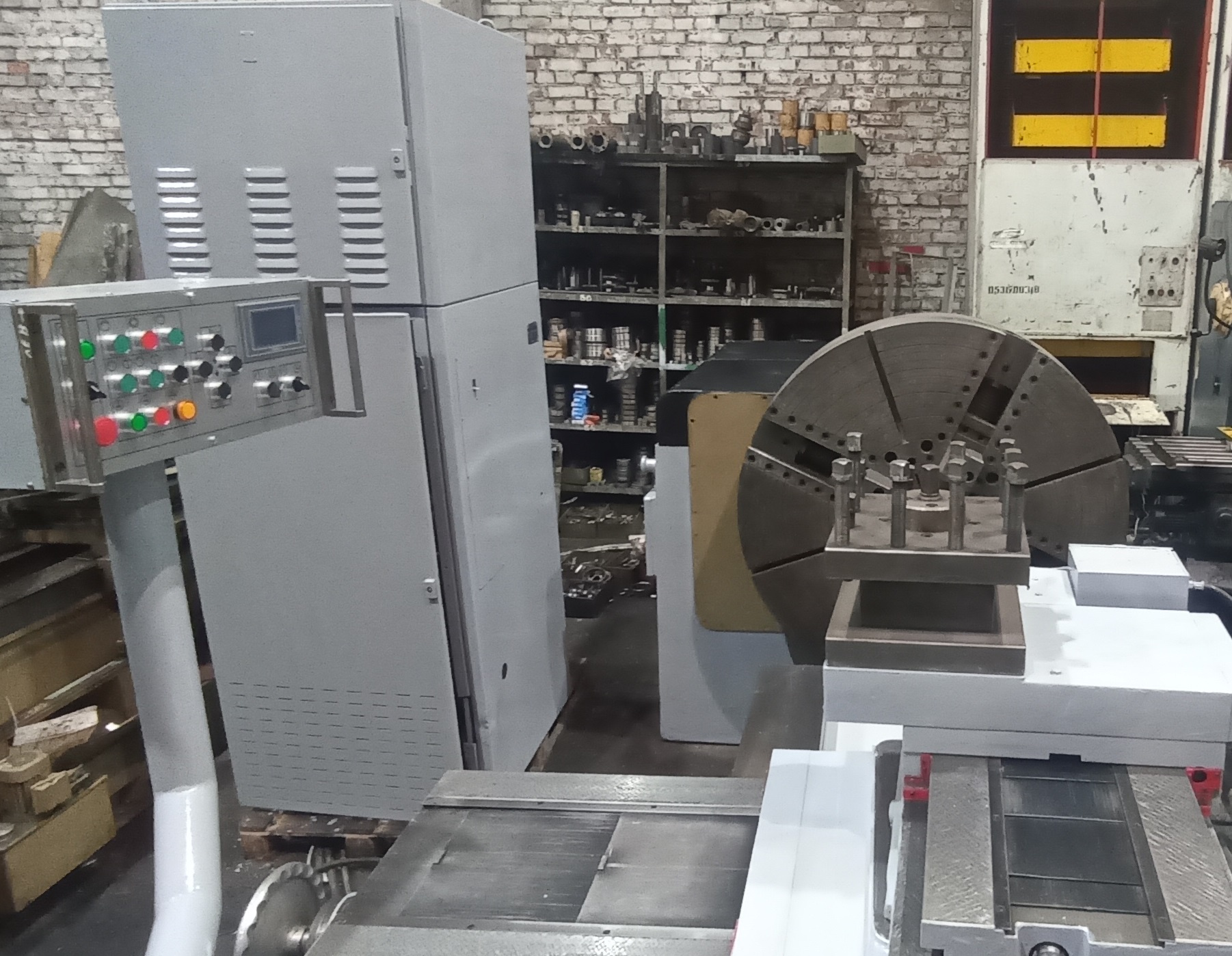

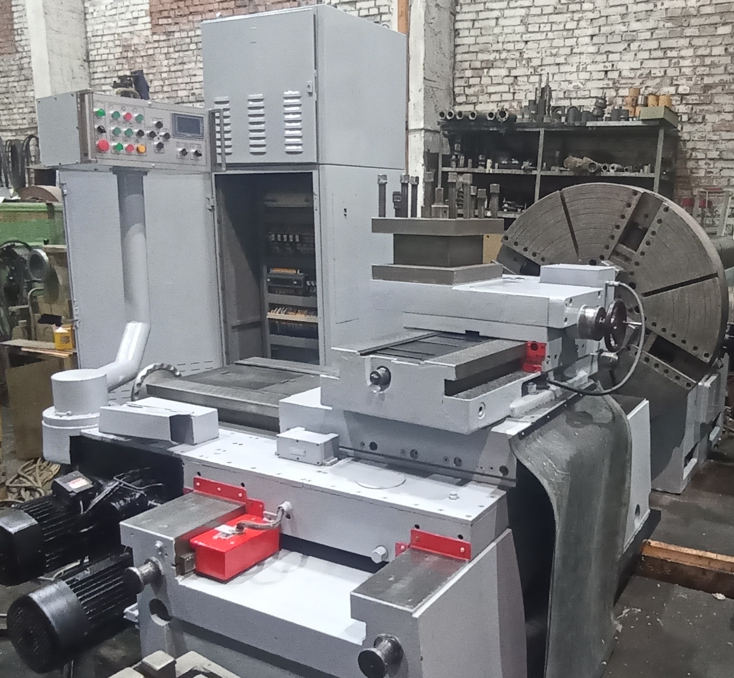

станок лоботокарный Niles DP1 S2 после полноценного капитального ремонта и модернизации
Обновлено 06.10.2026 240854
Предлагаем Niles DP-1/S2 - станок лоботокарный, производства WMW NILES, Германия после полноценного капитального ремонта и модернизации, предназначен для обработки лобовых и цилиндрических поверхностей изделий из чугуна и стали, резцами из быстрорежущей стали или с пластинками из твердого сплава. Является универсальным станком нормальной точности.
Применяется для черновых и чистовых работ при точении поверхностей фланцев, цилиндров, конусов, рассверливания и расточки отверстий, подрезки торца, нарезания резьб, включая метрические, дюймовые, модульные, в единичном и мелкосерийном производстве.
Точность обработки при чистовом обтачивании/по ГОСТ, класс точности IT 6 / 2-С. При необходимости возможна обработка изделий наружным диаметром более 2500 мм, при установке на дополнительные фундаментные плиты имеется пример обработки фланцев диаметром 3500 мм.
Особенности конструкции с учетом модернизации:
• Широкий диапазон чисел оборотов шпинделя и диапазонов подач обеспечивает производительную обработку, жесткость литой станины – чистоту обработки.
• Имеется возможность нарезать метрические, дюймовые, модульные резьбы.
• Конструкция резцедержателя улучшает стабильность фиксации.
• Специальные прецизионные подшипники шпинделя, не требуют регулировки в процессе эксплуатации, благодаря чему обеспечиваются требуемая жесткость и высокая точность обработки заготовок.
• Кинематическая цепь и вся конструкция станка обеспечивают высокую надежность.

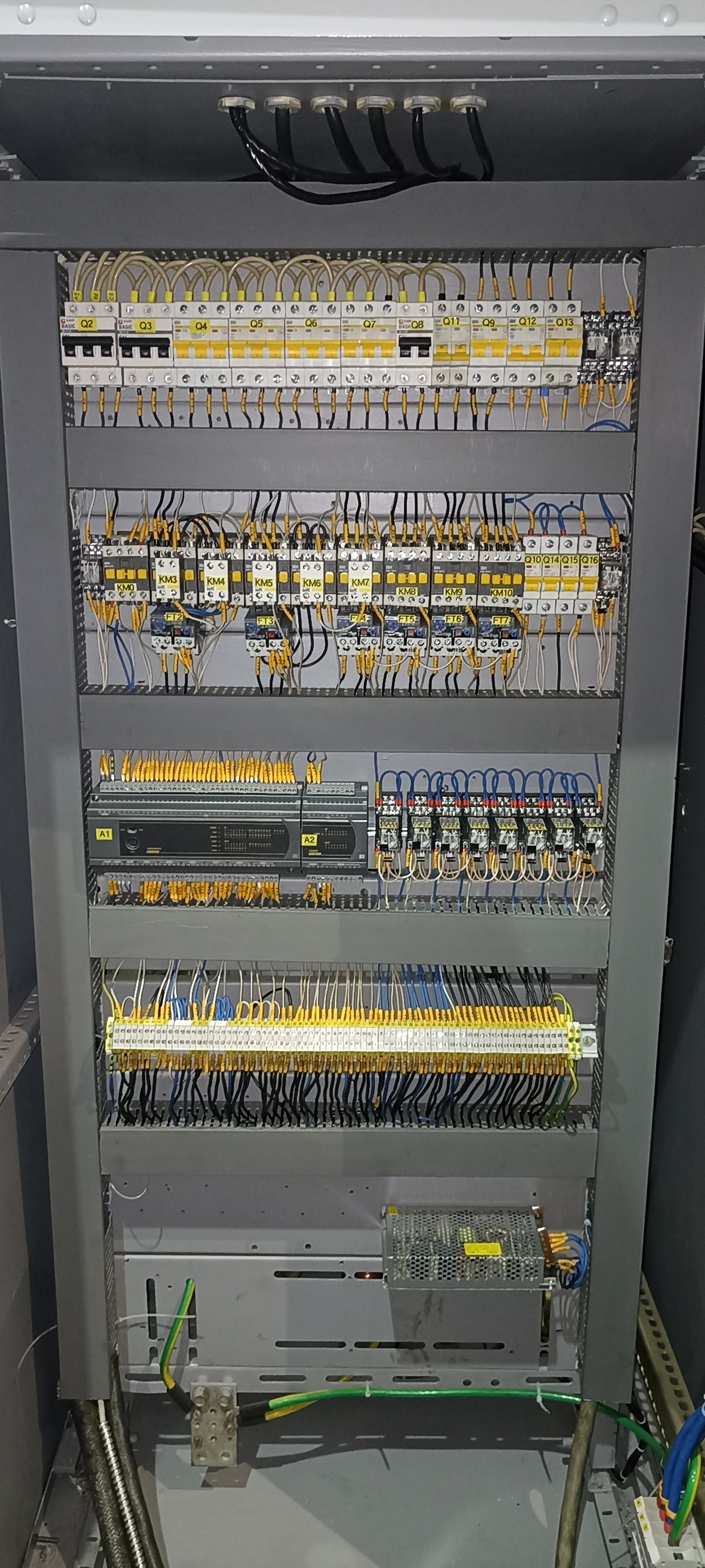

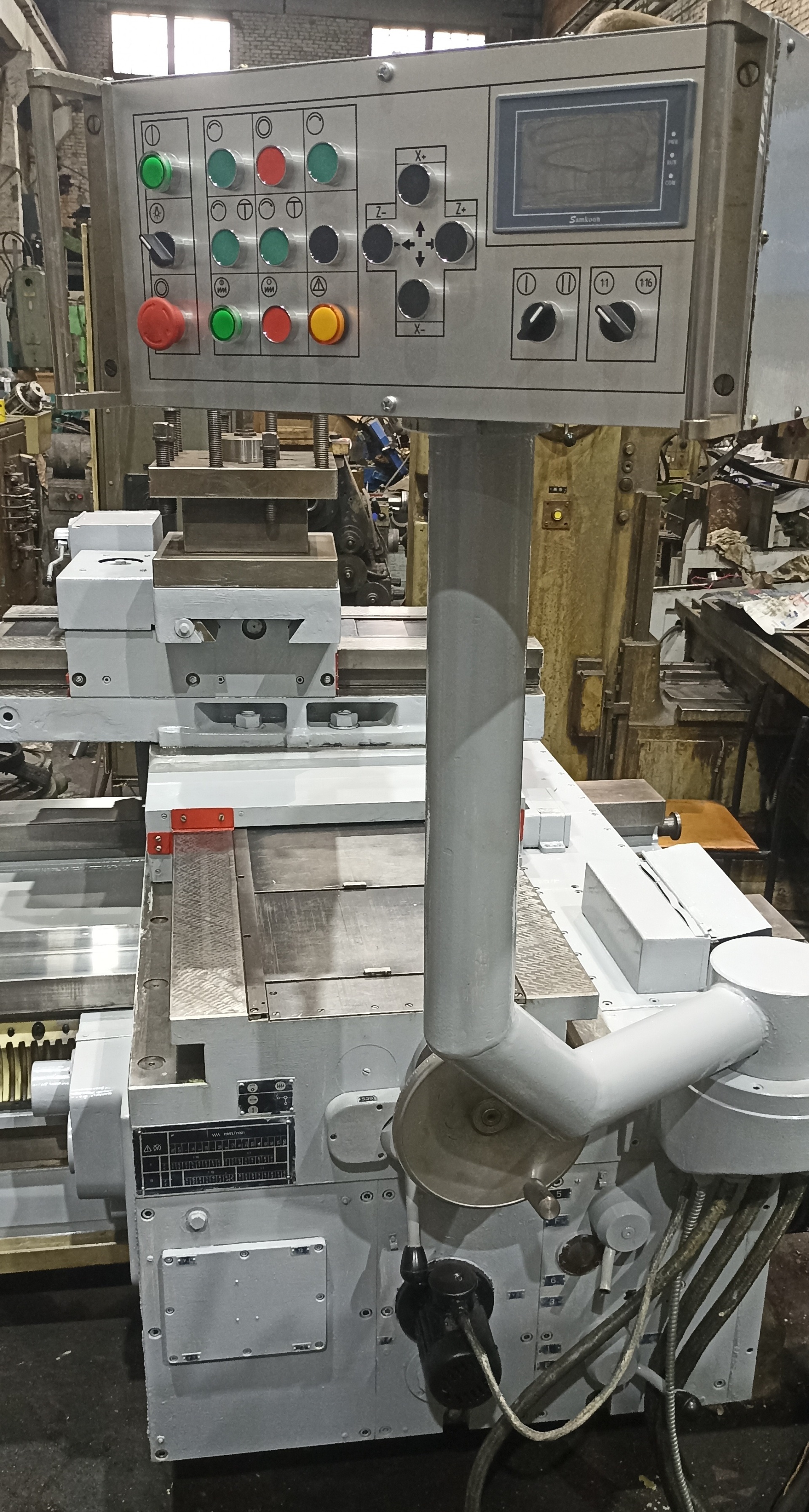

• Повышение надежности электрической части за счет внедрения электроавтоматики на основе современной элементной базы, монтажа новой проводки и трасс.

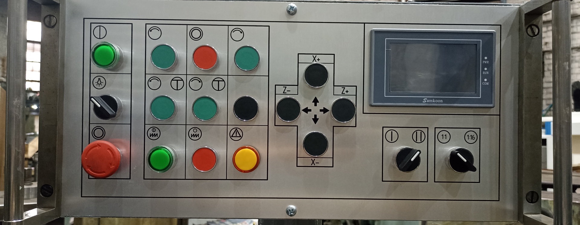

• Повышение надежности в процессе эксплуатации дополнительно обеспечивается внедрением панели оператора.
