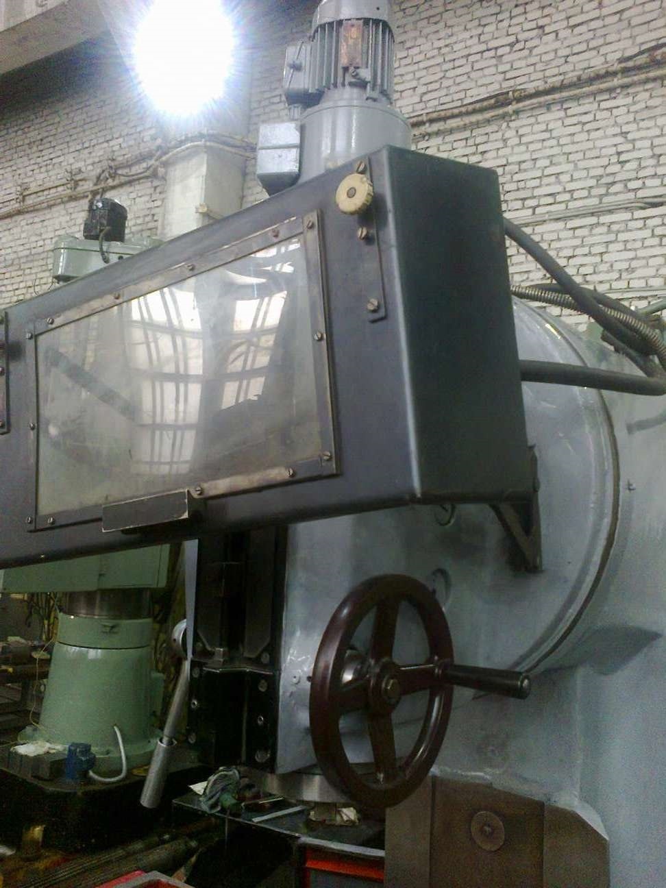

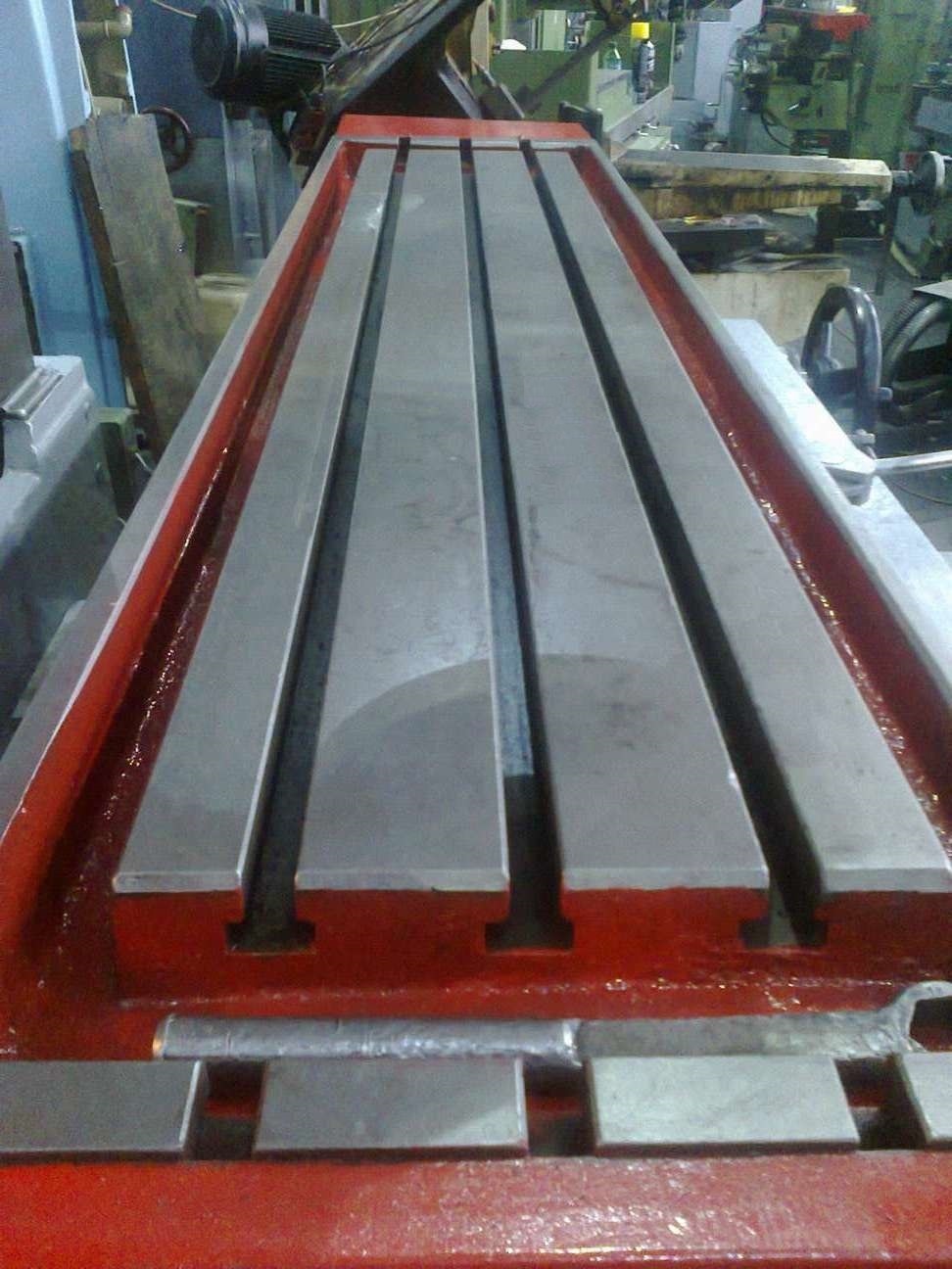

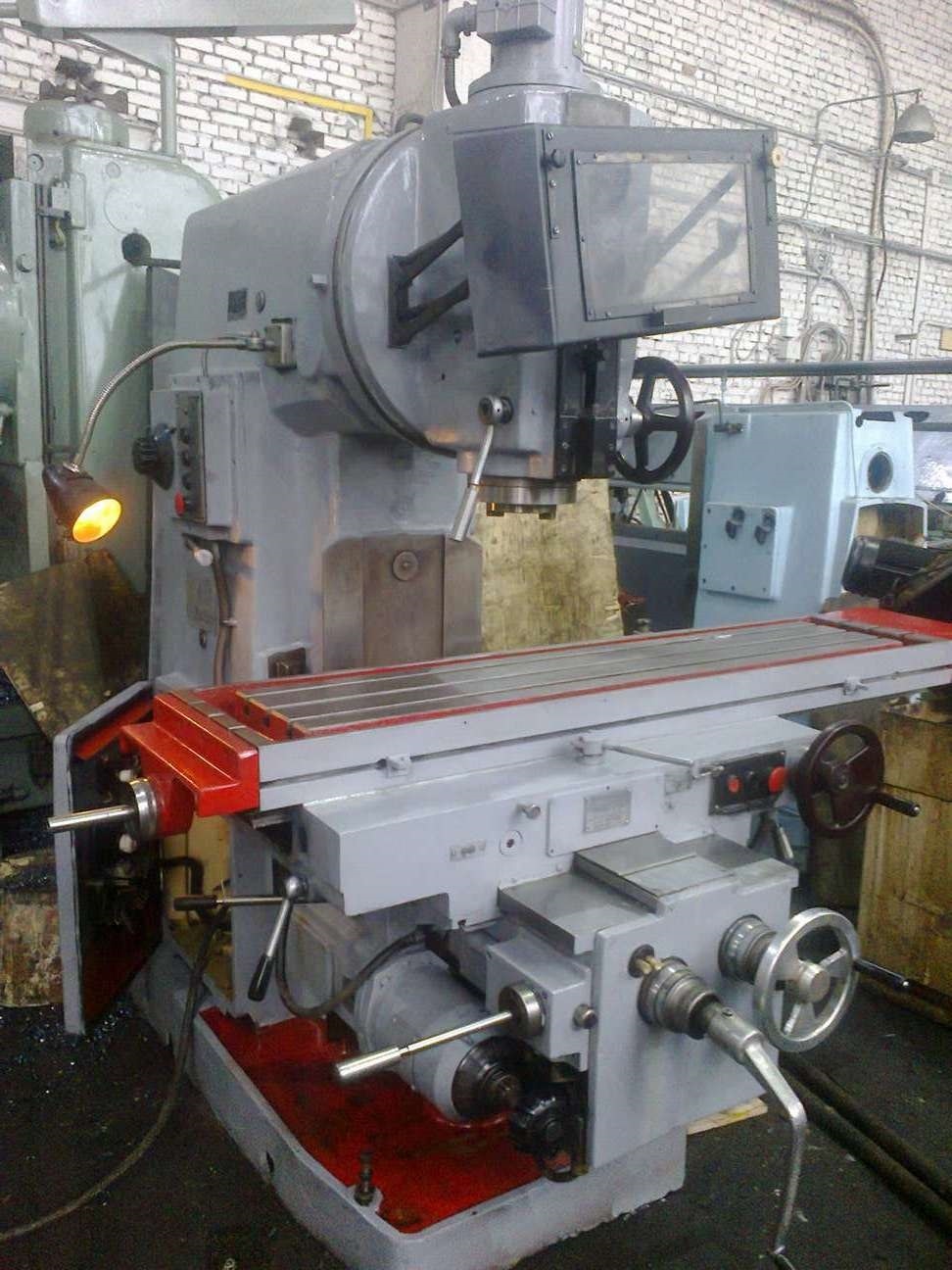

Станки вертикально-фрезерные 6Р12, 6Т12 после полноценного капитального ремонта и модернизации
Обновлено 06.10.2026 239596
Продам станки вертикально-фрезерные 6Р12, 6Т12 (стол 1250х320) после полноценного капитального ремонта, включая восстановление геометрии направляющих станины, консоли, стола, восстановление зеркала стола и модернизации включая замену всей электроавтоматики, проводки, трасс, металлорукавов. Демонстрация в работе и сдача на техническую точность обязательны. Гарантия от 6 месяцев.
Погрешность прямолинейности перемещений по осям не превышает 0,02 мм.
Перечень произведенных работ:
  • разборка, промывка узлов;
    • Восстановление шлифованием и(или) шабрением под синьку поверхностей направляющих станины, консоли, поперечного суппорта, стола;
    • ремонт механизмов коробок скоростей, подач, консоли, поворотной головы:
    • Замена всех подшипников и втулок;
    • Замена изношенных зубчатых колес (замена обязательна при деформации, трещинах, если выработана посадка, при износе зубьев, сколах на зубьях);
    • Замена изношенных валов (замена обязательна при деформации, трещинах, если выработана посадка, если выработаны шлицы; если вал-шестерня - при износе зубьев, сколах на зубьях);
    • ремонт, при необходимости замена, насосов и арматуры систем смазки и охлаждения;
    • Восстановление или замена ходовых винтов, изготовление новых ходовых бронзовых гаек;
    • ремонт или замена регулировочных клиньев, шабрение и притирка клиньев;
    • ремонт фрикционного вала, ремонт фрикционной муфты, при необходимости замена фрикционной муфты, при необходимости замена фрикционного вала;
    • ремонт асинхронных электродвигателей, замена подшипников, при необходимости замена электродвигателей;
    • замена всей электроавтоматики, проводки, трасс, металлорукавов;
    • обкатка на холостом ходу (на всех скоростях и подачах) с проверкой на шум и нагрев;
    • подготовка к окрасу (мойка наружных поверхностей), очистка емкости СОЖ, окрас наружных поверхностей стойкими красками;
    • контрольное фрезерование;
    • контроль точности.
    Технические характеристики:
    Класс точности Н
    Длина рабочей поверхности стола, мм 1250
    Ширина стола, мм 320
    Число Т-образных пазов 3
    Расстояния от торца шпинделя до стола при ручном перемещении, мм 30-450
    Расстояние от оси шпинделя до вертикальных направляющих станины, мм 350
    Наибольшая масса обрабатываемой детали, кг 250
    Наибольшее осевое перемещение пиноли шпинделя, мм 70
    Перемещение стола, мм:
    Х 800
    У 250
    Z 420
    Мощность главного привода, кВт 7,5
    Пределы частот вращения шпинделя об/мин 40-2000
    Габариты станка, мм:
    длина 2305
    ширина 1950
    высота 2245
    Вес станка, кг 3120
