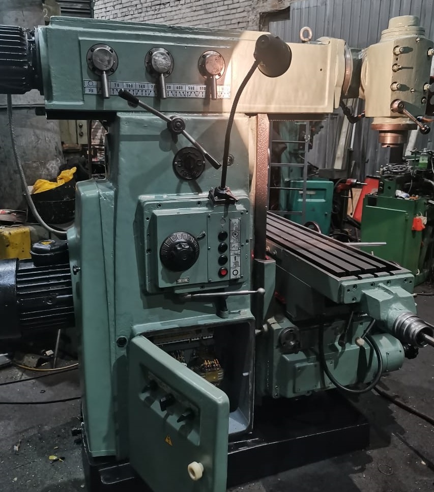

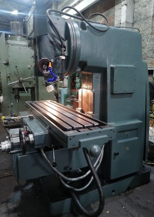

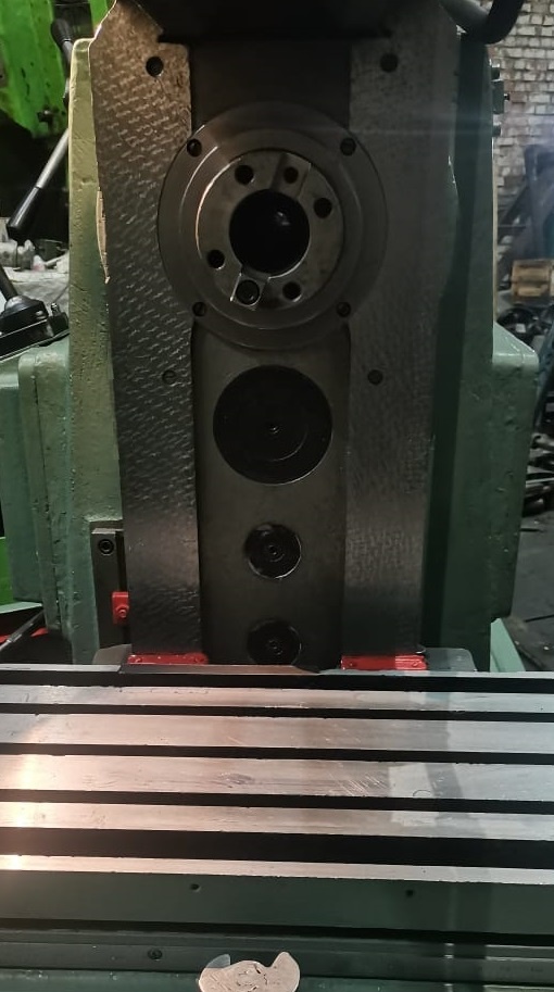

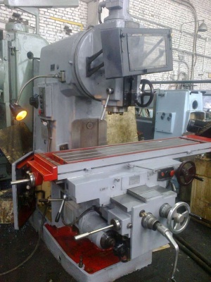

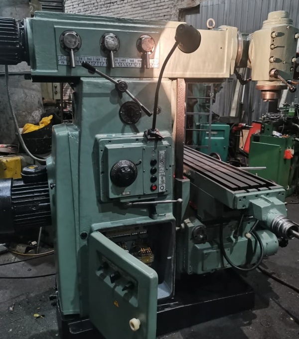

Продам станки вертикально-фрезерные 6Р82Ш, 6Т82Ш (стол 1250х320) после полноценного капитального ремонта, включая восстановление геометрии направляющих станины, консоли, стола, хобота, восстановление зеркала стола и модернизации включая замену всей электроавтоматики, проводки, трасс, металлорукавов. Демонстрация в работе и сдача на техническую точность обязательны. Гарантия от 6 месяцев.
Погрешность прямолинейности перемещений по осям не превышает 0,02 мм.
Перечень произведенных работ:
  • разборка, промывка узлов;

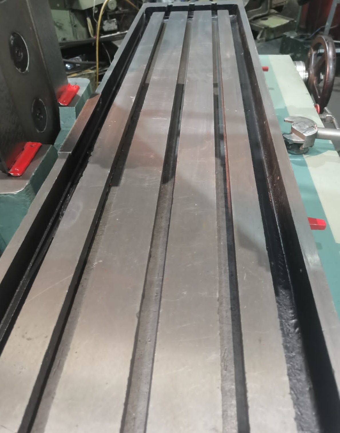

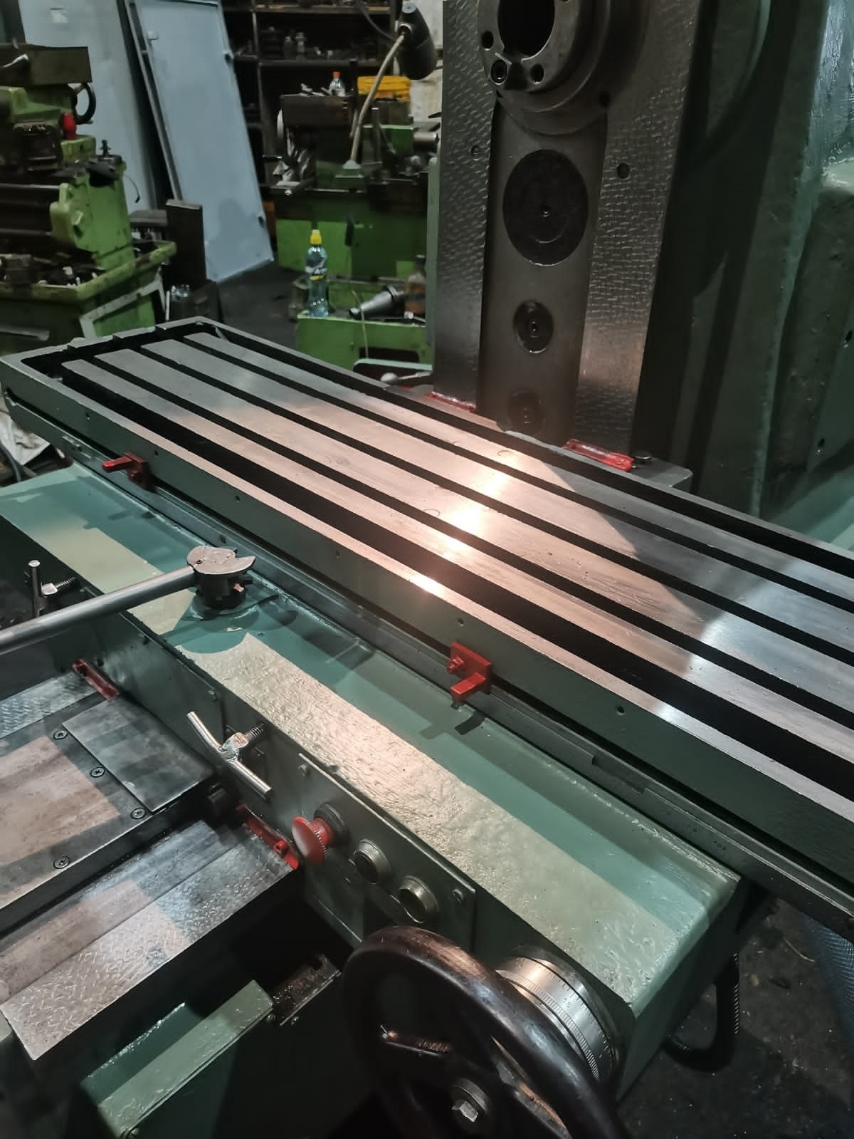

    • Восстановление шлифованием и(или) шабрением под синьку поверхностей направляющих станины, консоли, поперечного суппорта, стола, хобота;
    • ремонт механизмов коробок скоростей, подач, консоли, поворотной головы, хобота:
    • Замена всех подшипников и втулок;
    • Замена изношенных зубчатых колес (замена обязательна при деформации, трещинах, если выработана посадка, при износе зубьев, сколах на зубьях);
    • Замена изношенных валов (замена обязательна при деформации, трещинах, если выработана посадка, если выработаны шлицы; если вал-шестерня - при износе зубьев, сколах на зубьях);
    • ремонт, при необходимости замена, насосов и арматуры систем смазки и охлаждения;
    • Восстановление или замена ходовых винтов, изготовление новых ходовых бронзовых гаек;
    • ремонт или замена регулировочных клиньев, шабрение и притирка клиньев;
    • ремонт фрикционного вала, ремонт фрикционной муфты, при необходимости замена фрикционной муфты, при необходимости замена фрикционного вала;
    • ремонт асинхронных электродвигателей, замена подшипников, при необходимости замена электродвигателей;

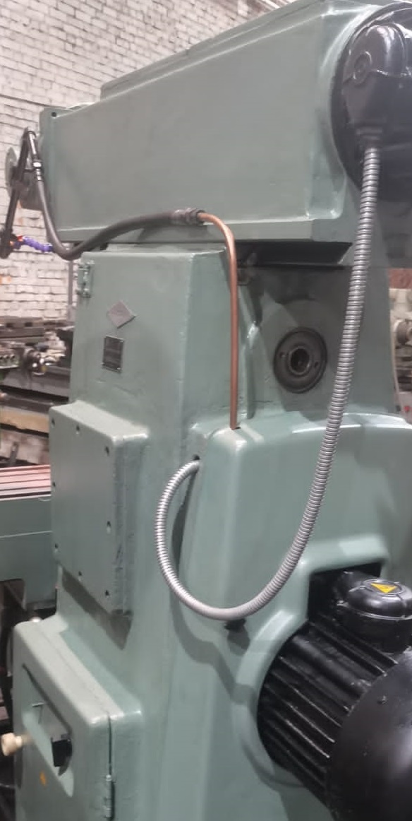

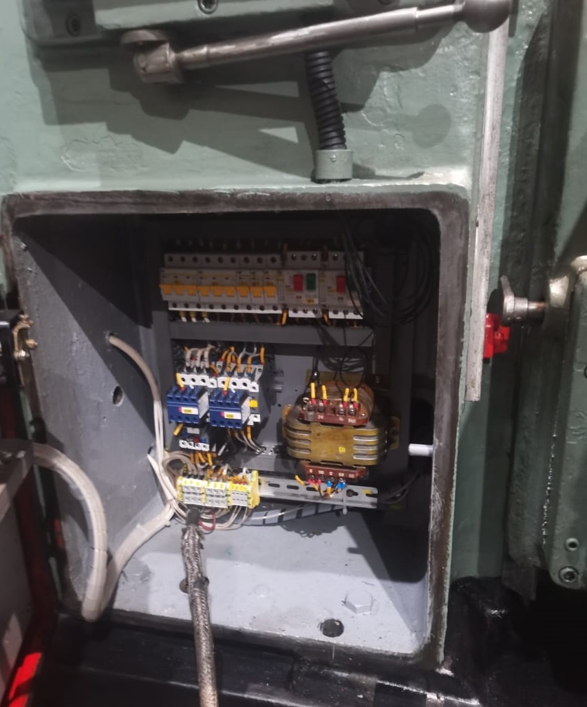

    • замена всей электроавтоматики, проводки, трасс, металлорукавов;
    • обкатка на холостом ходу (на всех скоростях и подачах) с проверкой на шум и нагрев;
    • подготовка к окрасу (мойка наружных поверхностей), очистка емкости СОЖ, окрас наружных поверхностей стойкими красками;
    • контрольное фрезерование;
    • контроль точности.
