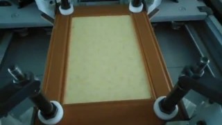

Автомат предназначен для запайки лотков и контейнеров в среде инертного газа, что обеспечивает значительное увеличение срока хранения упакованного продукта
Для запайки лотка используются ламинированные полимерные пленки (с барьерными свойствами), вырубка плёнки производится из рулона непосредственно на автомате. Пленка может быть как без печати, так и с печатью.
