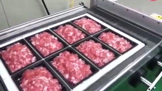

Полуавтоматические запайщики лотков или контейнеров серии UNICA компании Valko Srl Италия предназначены для запайки лотков и контейнеров плёнкой с вырубкой по контуру, возможна упаковка darfresh, что обеспечивает значительное увеличение срока хранения упакованного продукта.
Аппарат предназначен для герметичной упаковки полуфабрикатов из мяса и птицы, рыбных пресервов, кондитерских изделий, молочных продуктов, салатов, готовых блюд и т.д. в среде инертного газа, что обеспечивает значительное увеличение срока хранения упаковываемого продукта.
Спецификации:
- исполнение из нержавеющей стали и пищевого алюминия;
- верхняя часть вакуумной камеры выполнена из алюминия;
- нижняя часть вакуумной камеры выполнена из нержавеющей стали;
- легкость и быстрота смены матрицы;
- вакуумные помпы ведущих мировых производителей Busch и Rietschle;
- гигиеническая защита упаковочной плёнки.
Опции:
- устройство автоматического перемещения нижней части вакуумной камеры;
- автоматический сбор обрезков пленки;
- низкошумный встроенный компрессор сжатого воздуха;
- устройство обрезки пленки по периметру лотков;
- сменные матрицы для запайки лотков произвольных типоразмеров.
Полуавтоматический запайщик лотков Skin с технологиями вакуум/газ и скин упаковка. Предназначен для небольших и средних производств. Работает как в режиме только запайка и контурная обрезка вокруг лотка, так упаковка в газовой смеси. (M.A.P.) и вакуумная скин упаковка.
Особенности запайщика лотков Unica Skin: Корпус и камера из нержавеющей стали AISI 304 и анодированного алюминия; Электрические элементы размещены по классу защиты IP 65; Полуавтоматическая работа; Запайщик лотков соответствует стандартам Совета Европы и России по гигиене и безопасности. Гарантия Срок гарантии 2 года.
Технические характеристики
Напольная модель запайка / обрезка / вакуумирование / подача ГМС / SKIN Количество лотков в матрице 1–6 штук
Производительность 2–5 циклов в минуту
Максимальная ширина плёнки 410 мм
Максимальная глубина лотка 115 мм
Внешние размеры 640×1140×1500 мм
Вес 205 кг
Вакуумный насос Busch (Германия) 40 м3/ч
Подключение сжатого воздуха 6 бар
Подключение газа не менее 3 бар/ макс. 5 бар / 9 мм внутри Skin-опция опционально
Мощность 2,3 кВт
