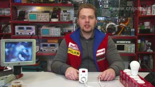

Бистабильные реле берут свое начало от обычных реле, которые, как известно, представляют собой катушку с контактной группой. Если на катушку подать напряжение, то возникающее магнитное поле притянет якорь (металлическую железку), который подвинет контакты и изменит их состояние. Например, замкнёт, разомкнёт или переключит. Принцип действия бистабильного реле несколько другой. Если обычное реле при подаче напряжения на катушку принимает заранее известное состояние (включено, выключено или переключено), то бистабильное -- меняет своё состояние, в зависимости от полярности и подачи импульса на катушку.Продемонстрируем работу бистабильного реле. Для этих целей будем использовать лампу и два переключателя. При подаче управляющего напряжения на катушку, лампа включается, с помощью переключателя. Подачу напряжения прекращаем, лампа остается во включенном состоянии. При смене полярности лампа выключается.Преимуществом данных реле, является , то что отсутствует необходимость постоянной подачи напряжения на катушку. Применяются бистабильные реле, в основном, в устройствах автоматики и сигнализации.
