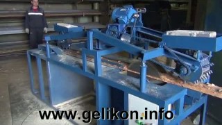

Данный станок используется:
для высокопроизводительной переработки горбыля и получения обрезной доски фиксированного размера, задаваемого при помощи винта с трапециидальной резьбой;
в качестве делительного станка;
как пилорама второго ряда, используемая для распиловки трехкантного бруса в обрезную доску.
Кроме этого, станок оснащен механизмом для переработки обрезков, получаемых в процессе раскроя горбыля.

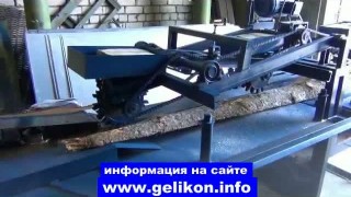

Благодаря конструкции подающего механизма копирующего типа, горбыль надежно удерживается в зоне обрезки кромок и обеспечивается одинаковое давление прижима доски, независимо от толщины заготовки. В состав подающего механизма входит редуктор 1463А-ЦЦ-1-52.
Наличие текстолитовой пластины снижает коэффициент трения заготовки об стол.
В комплектацию станка входит расклинивающий нож, обеспечивающий высокую точность резания, предохраняющий пилы от зажима и выброса заготовки в обратном направлении из станка.
При помощи упорно-роликовой линейки со скребками производится снятие опилок, которые отводятся в эксгаустерную установку.
Станок оснащен подшипниками закрытого типа.
Имеется удобный пульт управления.
