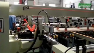

Подающее устройство для форматно-раскроечного центра.

НАЗНАЧЕНИЕ
Подающее устройство служит для сталкивания панелей, при помощи автоматического толкателя, на рабочий стол форматно-раскроечного центра.
ОТЛИЧИТЕЛЬНЫЕ ОСОБЕННОСТИ:
Сокращение количества персонала работающего на данной операции, тем самым повышается уровень автоматизации производства;
Быстрый срок окупаемости за счёт снижения издержек по содержанию обслуживающего персонала;
СОСТАВ ЛИНИИ:
Подъемный стол, лифт - позволяет послойно снимать панели из пачки.
Толкатель – перемещает панель к рабочему столу форматно-раскроечного центра. (лапа толкателя приводится в движение при помощи троса по рельсе, скорость перемещения регулируется).
ПРИНЦИП РАБОТЫ:
Пачка панелей устанавливается на подъемный стол, после чего при помощи ножной пусковой кнопки запускается система привода, обеспечивающая прямолинейное перемещение толкателя с панелью к рабочему столу форматно-раскроечного центра. В дальнейшем лапа толкателя возвращается на исходную точку, а лифт в автоматическом режиме поднимает пачку на высоту захвата следующей панели.
