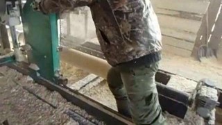

Окорочный станок ОС-400 производства ООО «СИТЕК» предназначен для снятия коры с бревен. Станок применяется в лесопильном производстве и при изготовлении:
-деревянных опор ЛЭП;
-срубов домов (Преимущества использования окоренного бревна в том, что при его обработке кора убирается, но остаётся нетронутой вся структура древесины, покрытая смолой, что способствует устойчивости бревна к внешним воздействиям долгие годы. Кроме того технология производства окоренных бревен позволяет сократить себестоимость материалов для строительства домов);
-в лесопильном производстве при окорке вместе с корой удаляются песок, или различные включения, попадающие в кору при заготовке и сплаве сырья. Поэтому при распиловке окоренных бревен повышается стойкость пил, а в связи с этим уменьшаются расход инструмента и мощность на пиление. Распиловка получается более чистой, что способствует улучшению качества пиломатериалов. В результате уменьшения скольжения бревен на подающих вальцах увеличивается производительность лесопильных рам.
Станок обрабатывает бревна различных пород, в том числе и твердых. Диаметр обрабатываемого бревна от 150 до 400 мм, длина от 1,5 до 11 метров. Различные породы древесины обладают различными свойствами, даже в пределах одной породы, могут иметь существенные отличия, связанные с условиями окружающей среды. Запатентованная конструкция фрезы обеспечивает окорку бревен различных пород со значительными размерами сучков и значительными искажениями формы, что снижает трудо-временные затраты на подготовку бревен. Глубина обработки фрезы регулируется под различные породы и качество древесины.
С помощью основных технологических параметров: глубина резания и скорость перемещения бревна относительно фрезы, регулируется качество обработки бревна в зависимости от предъявленных требований.
Перед подачей в станок бревно размещается на входном устройстве. Входное устройство предназначено для перемещения и загрузки бревна в станок.

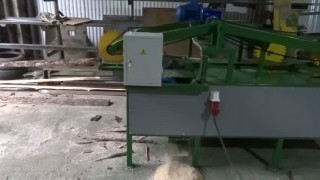

Станок сделан по рычажному принципу. Прижим фрезы к бревну происходит под собственным весом. Крепление фрезы к рычагу реализовано с возможностью поперечного поворота для обхода неровностей поверхности бревна. Использование фрезы из быстрорежущей стали, обеспечивает продолжительный срок службы и эффективную работу по твердым сортам дерева с плохо обрабатываемыми сучками. Мощность привода фрезы 11 кВт. Мощность привода рябух: два двигателя по 1,2 кВт. Подъем и опускание фрезы может быть реализовано ручным или пневматическим способом.
После окорки бревно выходит на выходное устройство. Выходное устройство обеспечивает съем из станка и сброс бревна.
Шкаф управления обеспечивает электрическую защиту и включение электроприводов, а также регулировку скорости вращения рябух. Регулировка скорости обеспечивается применением частотного привода. Количество скоростей: три вперед и одна назад.
Станок может эксплуатироваться под навесом на открытом воздухе. Температура эксплуатации от +40 до -20С. Станок позволяет обрабатывать сухую и мерзлую древесину.
