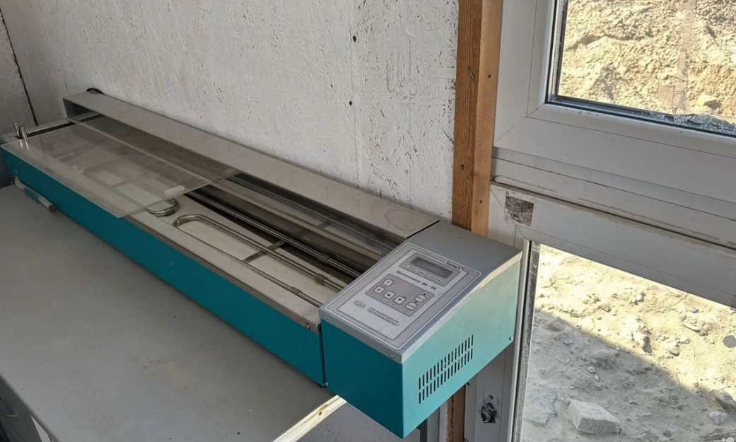

ЛинтеЛ ДБ–2М Аппарат для определения растяжимости нефтяных битумов ДБ-2М обеспечивает автоматическое одновременное растягивание от 1 до 3 образцов. Регулируемая скорость движения каретки в диапазоне от 2 до 1000 мм/мин. Ускоренный возврат каретки после испытания. Интеграция с системой сбора данных ЛинтеЛ Линк позволяет осуществлять сбор и передачу результатов лабораторных испытаний с аппарата на персональный компьютер по беспроводной связи. Интеграция с лабораторной информационной системой ЛинтеЛ ЛИС обеспечивает комплексную автоматизацию лабораторной деятельности
Встроенный насос для перемешивания теплоносителя бани совместно с теплообменными трубками обеспечивает минимальный градиент температуры в разных частях бани
При испытаниях при 0°C возможно подключение термокриостата «ЛинтеЛ ТКС-20»
Запоминание значения растяжимости и номера пробы по нажатию оператором выносной кнопки фиксации разрыва образца
Жидкокристаллический дисплей обеспечивает интуитивно понятный интерфейс пользователя с выводом всей необходимой информации при испытании и просмотре результатов
Комплект разборных форм для образцов, поставляемых с аппаратом, соответствуют ГОСТ и обеспечивают удобную подготовку образцов к испытанию
Аппарат снабжен сливной трубкой с заглушкой для удобного слива теплоносителя
Каретка снабжена флажком, что позволяет отслеживать её текущее положение
Система полной самодиагностики с индикацией причин неисправностей на дисплее
Остановка процесса испытания по окончанию анализа со звуковой сигнализацией
Технические характеристики
Количество одновременно растягиваемых образцов шт 3
Скорость перемещения каретки мм/мин от 2 до 1000
Максимальная длина растяжения мм 1000
Индикация длины растяжения битума с дискретностью мм 0,1
Индикация температуры воды в ванне с дискретностью (температура воды в ванне поддерживается внешним термостатом или вручную, добавлением воды нужной температуры или льда) °С 0,1
Точностные характеристики
Погрешность поддержания скорости перемещения каретки относительно заданной % ±5
Погрешность измерения длины перемещения каретки (растяжения битума), при удлинении от 0 до 600 мм мм±2
Погрешность измерения длины перемещения каретки (растяжения битума)при удлинении более 600 мм % ±0,3
Погрешность измерения температуры в рабочей зоне, не более °С ±0,5
Эксплуатационные характеристики
Потребляемая мощность в режиме испытания Вт 70 Вт
Габариты 1420х200х300 мм
Масса 20 кг
Температура окружающей среды от 10 до 35°С
Относительная влажность при температуре +25°С 80 %
Напряжение сети питания от 187 до 253 В
Частота сети питания от 49 до 51 Гц
