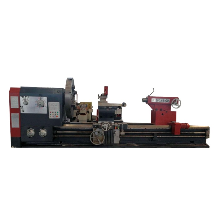

Горизонтальный токарный станок CW61160
Обновлено 29.09.2025 1001026
  • Модель: CW61160
  • Расстояние между центрами: 1500 / 2000 / 3000 мм
  • Эффективная длина обработки: 1300 / 1800 / 2800 мм
  • Максимальный вес заготовки: 5000 кг
  • Ширина станины: 755 мм
  • Максимальный диаметр обработки над станиной: 1600 мм
  • Максимальный диаметр обработки над суппортом: 1200 мм
  • Максимальный диаметр обработки над выемкой: 2000 мм
  • Патрон: Механический 4-кулачковый, 1000 мм
  • Диаметр отверстия шпинделя: 130 мм
  • Скорость вращения шпинделя: 2 - 200 (об/мин) 21 передача
  • Скорость реверсивного вращения шпинделя: 2.24 - 178 (об/мин) 12 передач
  • Ход нижнего держателя инструмента: 960 мм
  • Ход среднего держателя инструмента: 300 мм
  • Ход верхнего держателя инструмента: 200 мм
  • Скорость хода нижнего держателя инструмента: 3740 мм/мин
  • Скорость хода среднего держателя инструмента: 1870 мм/мин
  • Скорость хода верхнего держателя инструмента: 935 мм/мин
  • Количество подач на оборот шпинделя: 56
  • Продольная подача: 0.1 - 12 мм
  • Поперечная подача: 0.05 - 6 мм
  • Верхняя подача: 0.025 - 3 мм
  • Диапазон нарезания метрической резьбы: 1 - 120 мм (44 шага)
  • Диапазон нарезания дюймовой резьбы: 24 - 1 T.P.I (31 шаг) / 56 - ½ DP (38 шагов)
  • Диапазон нарезания модульной резьбы: 0,5 - 60 (45 шаг)
  • Диаметр пиноли задней бабки: 180 мм
  • Электропитание: 380 В / 50 Гц
  • Мощность: 22 кВт
  • Длина станка: 3800 / 4300 / 5300 мм
  • Ширина х Высота станка: 1860 х 2500 мм
  • Вес: 8000 / 9000 / 10000 кг
