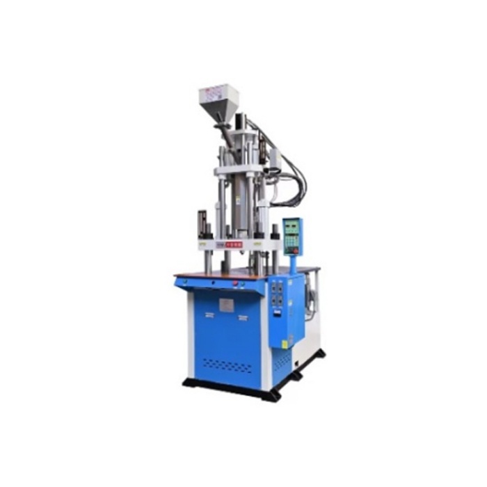

Вертикальный термопластавтомат KSU-350ST-1
Обновлено 30.09.2025 1001132
  • Модель: KSU-350ST-1
  • Диаметр шнека: 26, 32, 36 мм
  • Давление на входе: 2073, 1373, 1145 кг/см²
  • Максимальный вес впрыска: 68, 104, 132 г
  • Ход шнека: 130 мм
  • Максимальная скорость вращения шнека: 0 - 260 об/мин
  • Втягивание сопла: 200 мм
  • Количество регуляторов температуры: 3/4
  • Усилие зажима: 45 т
  • Размер плиты: 620 х 430 мм
  • Расстояние между стяжками: 425 х 245 мм
  • Минимальная высота формы: 100 / 150 мм
  • Ход открытия формы: 200 мм
  • Максимальное расстояние между формами: 300 / 350 мм
  • Усилие выталкивания: 2 т
  • Максимальное гидравлическое давление: 140 кг/см²
  • Объем нагнетания насоса (1/мин): 43
  • Мощность насоса: 5, 5 / 7, 5 кВт/л.с.
  • Мощность нагрева: 6, 5 кВт
  • Общая мощность: 21, 5 кВт
  • Габаритные размеры: 1700 х 1200 х 3000 мм
  • Вес: 1500 кг
