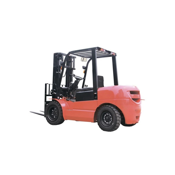

Вилочный дизельный погрузчик EP CPCD50T8-X
Обновлено 07.10.2025 1001269
  • Модель: EP CPCD50T8-X
  • Тип питания: Дизель
  • Номинальная нагрузка: 5 000 кг
  • Центр нагрузки: 500 мм
  • Высота подъема: 3 000 мм
  • Свободная высота подъема: 150 мм
  • Размеры вил: 1 070 х 150 х 55 мм
  • Передний свес: 565 мм
  • Задний свес: 565 мм
  • Минимальный радиус поворота: 2 860 мм
  • Минимальная ширина прохода под прямым углом: 3 625 мм
  • Максимальная тяга (при полной загрузке): 36 000 Н
  • Преодолеваемый подъем: 20%
  • Колесная база: 2 000 мм
  • Рабочее давление: 19,5 МПа
  • Угол наклона мачты:
  • Передняя / задняя часть: 6 / 10º
  • Скорость:
  • Скорость движения (без груза / с грузом): 24 / 21 км/ч
  • Скорость подъема (без груза / с грузом): 470 / 400 мм/сек
  • Шины:
  • Переднее колесо: 300 – 15 – 20 PR
  • Заднее колесо: 700 – 12 – 12 PR
  • Колесная база:
  • Переднее колесо: 1 190 мм
  • Заднее колесо: 1 180 мм
  • Дорожный просвет:
  • Секция портала (без груза / с грузом): 160 / 140
  • Секция шасси (без груза / с грузом): 195 / 200
  • Нагрузка на ось:
  • Загруженная передняя ось: 10 484
  • Загруженная задняя ось: 1 566
  • Пустая передняя ось: 3 172
  • Пустая задняя ось: 3 878
  • Батарея:
  • Напряжение: 12 В
  • Емкость: 105 Ач
  • Двигатель:
  • Модель: V35-88C41
  • Номинальная мощность: 65 кВт / 2 200 об/мин
  • Номинальный крутящий момент: 355 Н.м. / 1 400 – 1 600 об/мин
  • Количество цилиндров: 4 шт
  • Диаметр × ход поршня: 98 х 115 мм
  • Рабочий объем: 3 468 сс
  • Емкость топливного бака: 100 л
  • Коробка передач:
  • Тип: Электрогидравлическое переключение
  • Положение шестерни вперед / назад: 2 / 1
  • Габаритные размеры:
  • Общая длина (без вил): 3 095 мм
  • Общая ширина: 1 480 мм
  • Высота мачты в сложенном состоянии: 2 265 мм
  • Высота мачты в разложенном состоянии: 4 250 мм
  • Высота кабины оператора: 2 250 мм
  • Вес: 7 050 кг

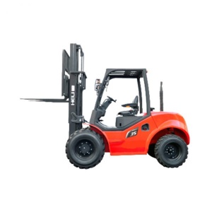

Вилочный дизельный погрузчик HELI CPCD35
Новый HELI (Китай)
Юникс-Трейд
22.06.2026
Омск (Россия)
1 600 000  ₽
