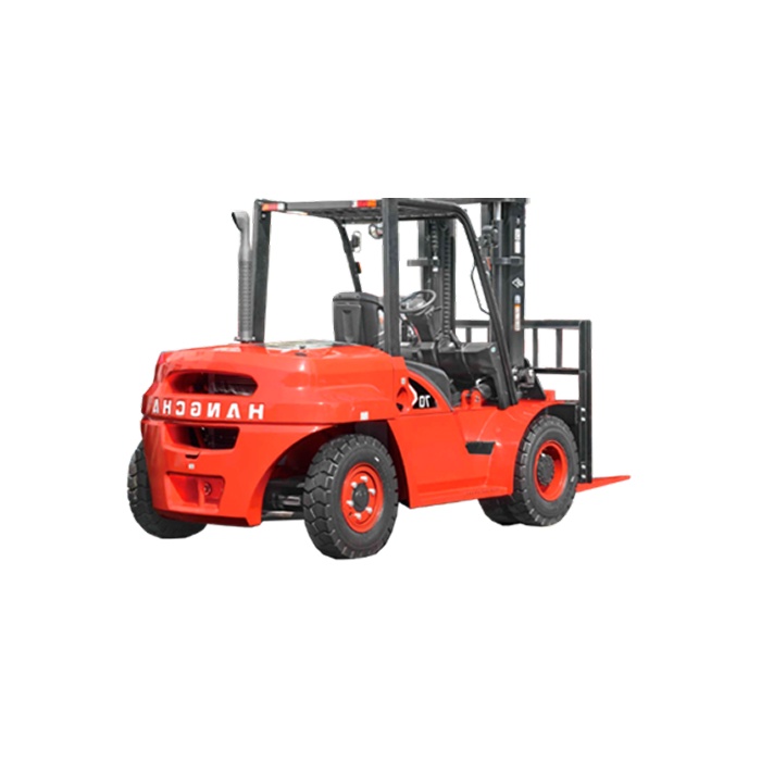

Вилочный дизельный погрузчик с кабиной HANGCHA CPCD70-XAG87
Обновлено 11.04.2025 983371
Знаки отличия
  • Типовое обозначение: CPCD70-XAG87
  • Привод: Дизельный
  • Тип оператора: Сидящий
  • Номинальная мощность / номинальная нагрузка: 7 000 кг
  • Расстояние до центра нагрузки: 600 мм
  • Расстояние нагрузки от центра ведущего моста до вилки: 605 мм
  • Колесная база: 2 300 мм
Вес
  • Сервисный вес: 9 350 кг
  • Нагрузка на ось с грузом спереди / сзади: 14 740 / 1 610 кг
  • Нагрузка на ось порожним спереди / сзади: 3 890 / 5460 кг
Шины, шасси
  • Тип шин : Пневматический
  • Размер передних шин: 8,25-15-14 PR
  • Размер задних шин: 8,25-15-14 PR
  • Количество передних / задних (x = ведущие колеса): 4 х / 2
  • Протектор передний: 1 489 мм
  • Колея задняя: 1 700 мм
Габариты
  • Наклон мачты / вилочной каретки вперед / назад: 10 / 12°
  • Высота, мачта опущена: 2 500 мм
  • Свободный подъем: 160 мм
  • Подъем: 2 935 мм
  • Высота с выдвинутой мачтой: 4 407 мм
  • Высота верхнего ограждения (кабины): 2 400 мм
  • Высота сиденья относительно SIP: 1 320 мм
  • Высота соединения: 430 мм
  • Полная длина: 4 825 мм
  • Длина до лицевой стороны вилок: 3 605 мм
  • Общая ширина: 1 990 мм
  • Размеры вилки: 65 х 150 х 1 220 мм
  • Вилочная каретка DIN 15 173 --- ISO 2328, класс / тип A, B: Класс A
  • Ширина каретки вил: 1 850 мм
  • Расстояние между вилками: 190– 1 082 мм
  • Дорожный просвет с грузом под мачтой: 190 мм
  • Дорожный просвет, центр колесной базы: 270 мм
  • Ширина прохода для поддонов 1000 х 1200 в поперечном направлении: 5 155 мм
  • Ширина прохода для поддонов 800 х 1200 в длину: 5 355 мм
  • Радиус поворота: 3 350 мм
  • Минимальное расстояние до точки поворота: 1 150 мм
Данные о производительности
  • Скорость движения с грузом / без груза: 27 / 30 км / ч
  • Скорость подъема с грузом / без груза: 0,4 / 0,45 м / с
  • Скорость снижения, с грузом / без груза: 0,480 / 0,420 м / с
  • Тяговое усилие с грузом / без груза: 51 000 / 24 000 N
  • Преодолеваемый подъем с грузом / без груза: 35 / 20 %
  • Рабочий тормоз: Гидравлический
  • Ручной тормоз: Механический
Двигатель внутреннего сгорания
  • Производитель / тип двигателя: YUCHAI/YC4A100-T20
  • Мощность двигателя: 69 кВт
  • Номинальная скорость: 2 300 об / мин
  • Число цилиндров / объем :4 / 4 836 (-) / (см)
  • Напряжение бортовой сети автомобиля: 24 В
  • Напряжение аккумулятора / номинальная емкость: 2 – 12 / 90 В / Ач
  • Номинальный крутящий момент: 330 / 1 450 – 1 650 Н.м / об / мин
  • Производитель трансмиссий: Китай (F)
  • Тип трансмиссии: Автомат
  • Этап FWD / RVS: 1 / 1
Дополнительные данные
  • Рабочее давление для навесного оборудования: 190 бар
  • Объем масла для навесного оборудования: 132 л / мин
  • Гидравлический бак – емкость (слив и заправка): 120 л
  • Емкость топливного бака: 150 л
  • Уровень звукового давления на сиденье водителя: 89 дБ(А)
