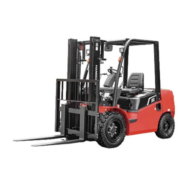

Вилочный дизельный погрузчик с кабиной Hangcha CPCD30-A2W55
Обновлено 31.01.2025 976828
  • Модель: CPCD30-A2W55
  • Привод: электрический (аккумулятор или сеть), дизельный, бензиновый, газовый: Дизель
  • Эксплуатационная масса: 4 250 кг
  • Нагрузка на ось, груженый передний / задний борт: 6 370 / 880 кг
  • Нагрузка на ось, без нагрузки, передняя / задняя: 1 700 / 2 550 кг
  • Шины: цельнолитые, суперэластичные, пневматические, полиуретановые: Пневматические
  • Размер шин, передние: 28 х 9 – 15 – 14 PR
  • Размер шины, задние: 6,50 – 10 – 10 PR
  • Скорость движения, груженый / без нагрузки: 19 / 20 км / ч
  • Скорость подъема, груженый / без нагрузки: 0,46 / 0,49 м / с
  • Скорость опускания, груженый / без нагрузки: 0,45 / 0,50 м / с
  • Тяга тягового устройства, груженый / без нагрузки: 21 200 / 14 000 H
  • Преодолеваемый подъем, груженый / без нагрузки: 22 / 22%
  • Производитель / тип двигателя: Mitsubishi S4S-DPEU2
  • Номинальная скорость оборотов двигателя: 2 250 об / мин
  • Количество цилиндров / объем: 4 / 3 331 см³
  • Напряжение аккумулятора / номинальная емкость: 12 В / 90 Ач
  • Номинальный крутящий момент: 177 н х м / 1 700 об / мин
  • Производитель трансмиссии: China
  • Тип трансмиссии: Автомат
  • Ступень FWD / RVS: 1 / 1
  • Рабочее давление для навесного оборудования: 17,5 МПа
  • Емкость топливного бака: 70 л
  • Мощность двигателя: 35,3 кВт
  • Максимальная высота вил: 3 300 мм
  • Общая пониженная высота: 2 234 мм
  • Общая высота без спинки: 4 116 мм
  • Общая высота со спинкой: 4 445 мм
  • Свободный ход без спинки: 1 418 мм
  • Свободный ход со спинкой: 1 089 мм
  • Диапазон наклона мачты FWD / RWD: 6 / 12 º
  • Грузоподъемность одной шины при 500 мм: 3 000 кг
  • Грузоподъемность двойной шины при 500 мм: 3 000 кг
  • Кабина оператора с обогревом: есть
  • Номинальная мощность / нормативная нагрузка: 3 000 кг
  • Расстояние до центра нагрузки: 500 мм
  • Расстояние от центра ведущей оси до вилки: 475 мм
  • Колесная база: 1 760 мм
  • Колея, передних колес: 1 005 мм
  • Колея, задних колес: 975 мм
  • Наклон мачты / каретки вил вперед / назад: 6 / 12 º
  • Высота, мачта опущена: 2 054 мм
  • Свободный подъем: 165 мм
  • Подъемник: 3 000 мм
  • Высота, мачта выдвинута: 4 140 мм
  • Высота верхнего ограждения: 2 150 мм
  • Общая длина: 3 845 мм
  • Длина до торца вил: 2 775 мм
  • Габаритная ширина: 1 225 мм
  • Размеры вил: 45 х 122 х 1 070 мм
  • Расстояние между рычагами вил: 272 – 1 082 мм
  • Дорожный просвет, с грузом, под мачтой: 135 мм
  • Ширина прохода для паллет 1 000 x 1 200 в поперечном направлении: 4 075 мм
  • Ширина прохода для поддонов 800 x 1 200 в продольном направлении: 4 275 мм
  • Радиус поворота: 2 400 мм
