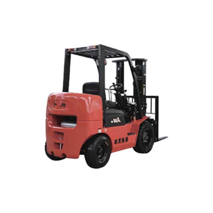

  • Модель: Hangcha CPCD30-AXG67
  • Форма силы: Дизельное топливо
  • Номинальная грузоподъемность: 3 000 кг
  • Расстояние до центра нагрузки: 500 мм
  • Передний свес: 480 мм
  • Колесная база: 1 580 мм
  • Вес
  • Собственный вес (включая масло и воду): 4 300 кг
  • Распределение нагрузки на мосту до / после полной нагрузки: 6 480 / 820 кг
  • Распределение нагрузки на мосту без нагрузки спереди / сзади: 1 795 / 2 535 кг
Шины
  • Тип: Пневматическая шина
  • Размер передних шин: 28 х 9 – 15 – 12PR
  • Размер задних шин: 6,50 – 10 – 10PR
  • Передняя колесная база: 1 005 мм
  • Задняя колесная база: 973,5 мм
Габариты
  • Угол наклона мачты вперед / назад: 6 / 12 °
  • Высота опоры мачты: 2 045 мм
  • Свободный подъем: 145 мм
  • Высота подъема мачты: 3 000 мм
  • Макс высота подъема мачты: 4 140 мм
  • Высота ограждения: 2 150 мм
  • Общая длина (до вертикального положения вил): 2 560 мм
  • Общая ширина: 1 225 мм
  • Размеры вил (толщина х ширина х длина): 1 070 х 122 х 45 мм
  • Диапазон регулирования вид (за пределами вил): 290 – 1 100 мм
  • Дорожный просвет с грузом под мачтой: 130 мм
  • Прямоугольный канал штабелирования (ширина поддона 1 000 х 1 200): 3 930 мм
  • Прямоугольный канал штабелирования (ширина поддона 1 200 х 800): 4 130 мм
  • Мин. радиус поворота: 2 250 мм
Производительность
  • Скорость движения с грузом / без груза: 20 км / ч
  • Скорость подъема с грузом / без груза: 0,46 м / с
  • Скорость снижения, с грузом / без груза: 0,50 м / с
  • Тяговое усилие крюка (с грузом / без груза):
  • Механический: 16 300 Н
  • Гидравлический: 20 300 Н
  • Преодолеваемый подъем (с грузом / без груза):
  • Механический: 20 %
  • Гидравлический: 20 %
Двигатель
  • Производитель / Модель: Xinhai / 4D29V41
  • Номинальная мощность: 36,8 / 2 500 кВт/об/мин
  • Номинальная скорость: 2 500 об/мин
  • Кол-во цилиндров / объем: 4 / 2 850 мл
  • Привод (напряжение / емкость): 12 / 90 В / Ач
  • Макс. крутящийся момент: 165 / 1 600 – 1 800 Н х м / об / мин
  • Тип: Автоматический
  • Передача вперед / назад: 2 / 2 (1 / 1)
  • Метод переключения: Механический
  • Рабочее давление: 17,5 мПа
  • Объем топливного бака: 65 л
