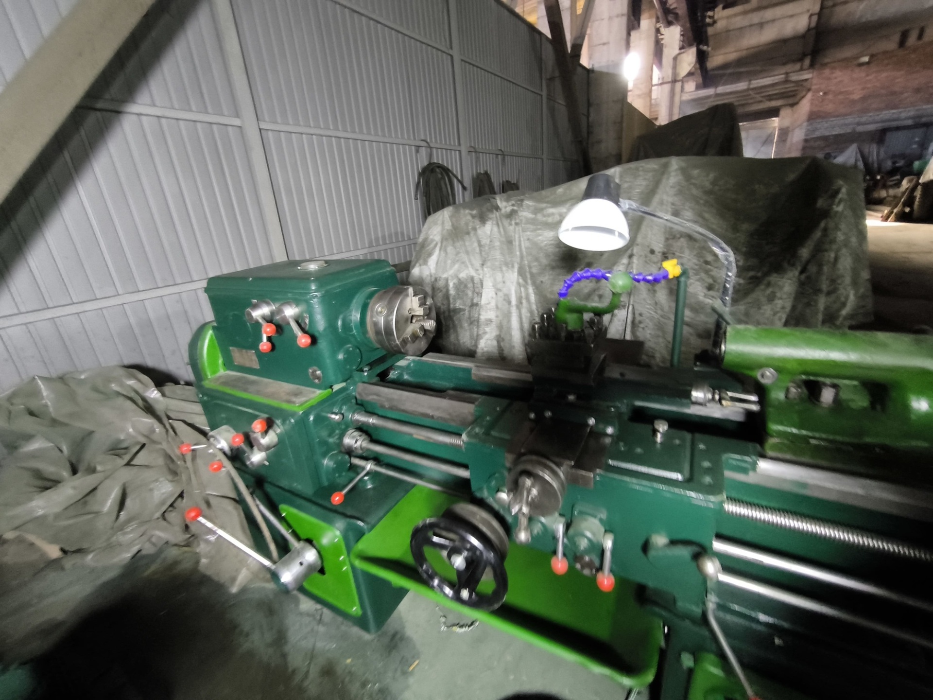

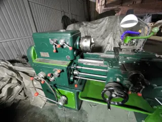

Токарно-винторезный станок 1А616, в хорошем рабочем состоянии, проведена ревизия, Новая Электрика, продаю с проверкой в работе.
 Габариты мм 2135 х 1225 х 1220
Масса , кг 1500
Токарно-винторезный станок 1А616 производства Средневолжского станкостроительного завода.
Шпиндель станка 1А616 получает 24 скорости вращения (9..1800 или 11,2..2240 об/мин), причем 3 скорости совпадают по величине при работе с перебором и без перебора. Таким образом, шпиндель получает 21 различную скорость вращения. 12 скоростей вращения напрямую от коробки скоростей через клиноременную передачу и разгруженный приемный шкив (через зубчатую муфту) и 12 скоростей вращения через переборные шестерни. Для включения перебора или зубчатой муфты служит правая рукоятка на передней бабке.
Реверс шпинделя осуществляется фрикционной муфтой. Торможение — электромагнитной муфтой подключением постоянного тока в обмотку статора электродвигателя.
Наличие клиноременной передачи предохраняет механизмы коробки скоростей и шпиндельной бабки от динамических ударов при пуске, реверсировании и торможении.
Коробка подач обеспечивает, нарезание метрической, дюймовой и модульной резьбы без применения сменных шестерен. Для нарезания точной резьбы ходовой винт может быть включен напрямую, минуя коробку подач.
Класс точности по ГОСТ 8-82 Н
Наибольший диаметр заготовки, обрабатываемой над станиной, мм 320
Наибольший диаметр заготовки, обрабатываемой над суппортом, мм 180
Наибольшая длина заготовки, обрабатываемой в центрах (РМЦ), мм 710
Наибольшая длина обтачивания, мм 660
Высота от опорной поверхности резца до линии центров, мм 25
Наибольшее расстояние от оси центров до кромки резцедержателя, мм 170
Высота оси центров над плоскими направляющими станины (высота центров), мм 165
Диаметр сквозного отверстия в шпинделе, мм 35
Частота прямого вращения шпинделя, об/мин 9..1800
Число ступеней частот прямого вращения шпинделя 21
Частота обратного вращения шпинделя, об/мин 9...1800
Число ступеней частот обратного вращения шпинделя 21
Размер внутреннего конуса в шпинделе, М Морзе 5
Конец шпинделя по ГОСТ 12593-72 6К
Торможение шпинделя есть
Блокировка рукояток есть
Наибольшее перемещение продольной каретки суппорта от руки, по валику, по винту, мм 670/ 670/ 670
Наибольшее перемещение поперечной каретки суппорта от руки, по винту, мм 195/ - /195
Цена деления лимба продольного перемещения суппорта, мм 1
Цена деления лимба поперечного перемещения суппорта, мм 0,05
Продольное перемещение на один оборот лимба, мм 110
Поперечное перемещение на один оборот лимба, мм 5
Пределы продольных рабочих подач, мм/об 0,065..0,91
Пределы поперечных рабочих подач, мм/об 0,065..0,91
Пределы шагов нарезаемых резьб метрических, мм 0,5...24
Пределы шагов нарезаемых резьб дюймовых 56..1
Пределы шагов нарезаемых резьб модульных 0,25..22
Пределы шагов нарезаемых резьб питчевых 128...2
Наибольшее перемещение резцовых салазок, мм 120
Перемещение резцовых салазок на одно деление лимба, мм 0,05
Наибольший угол поворота резцовых салазок, град ±90°
Цена деления шкалы поворота резцовых салазок, град 1°
Наибольшее сечение державки резца, мм 20 х 25
Высота от опорной поверхности резца до оси центров (высота резца), мм 25
Конус отверстия в пиноли задней бабки по ГОСТ 2847-67 Морзе 4
Наибольшее перемещение пиноли, мм 120
Перемещение пиноли на одно деление лимба, мм 1
Величина поперечного смещения корпуса бабки, мм ±10
Привод главного движения, кВт 4
