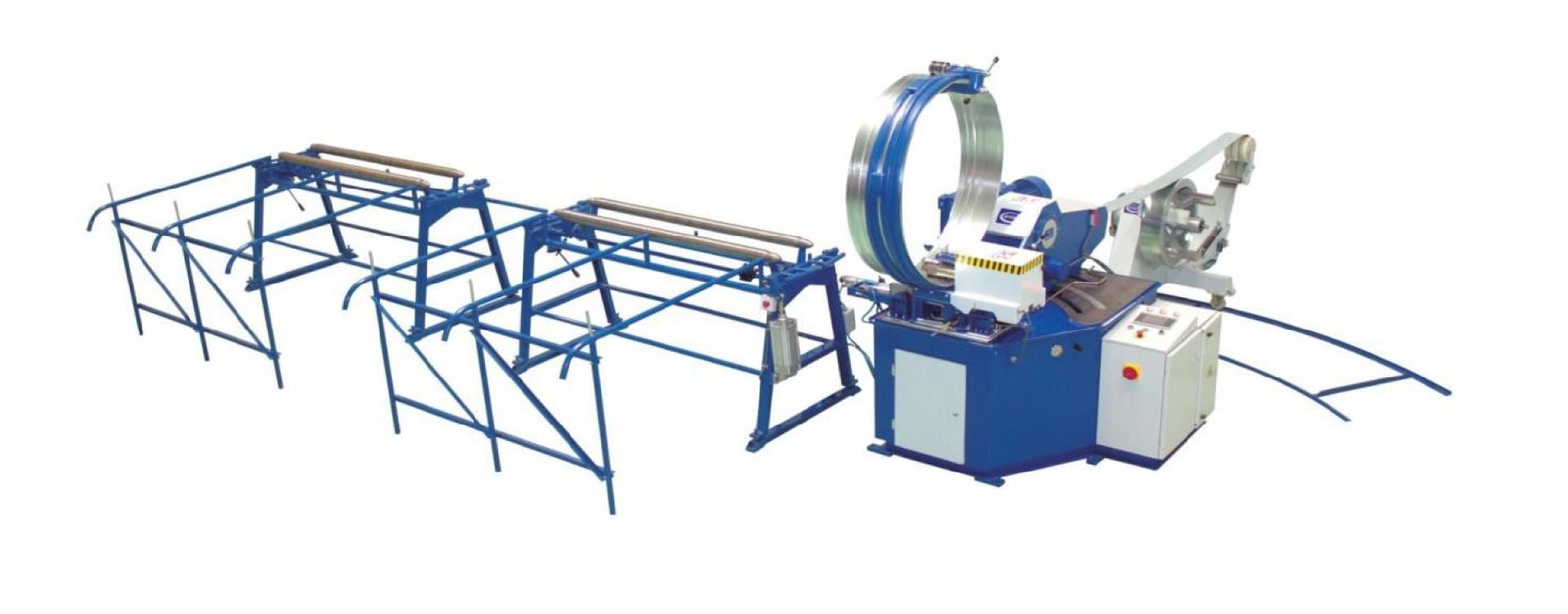

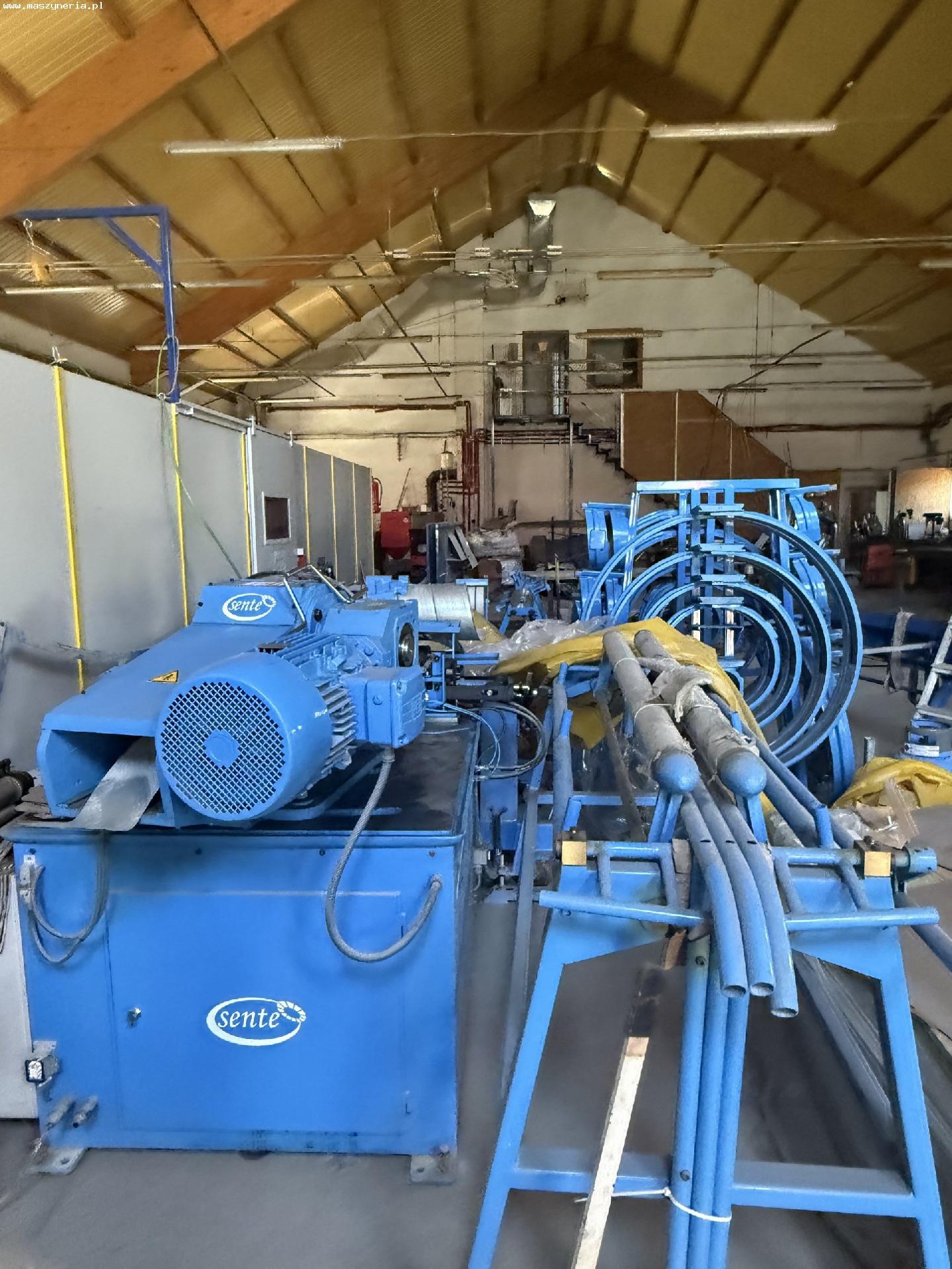

Спирально-навивной станок SENTE MAKINA HDTF-SI был построен в 2022 году в Турции компанией SENTE MAKINA İNŞ. SAN. VE TIC. LTD. ŞTI.
Спирально-навивной станок SENTE MAKINA полностью укомплектован и состоит из следующих компонентов:
— основная рама
— разматыватель листового металла

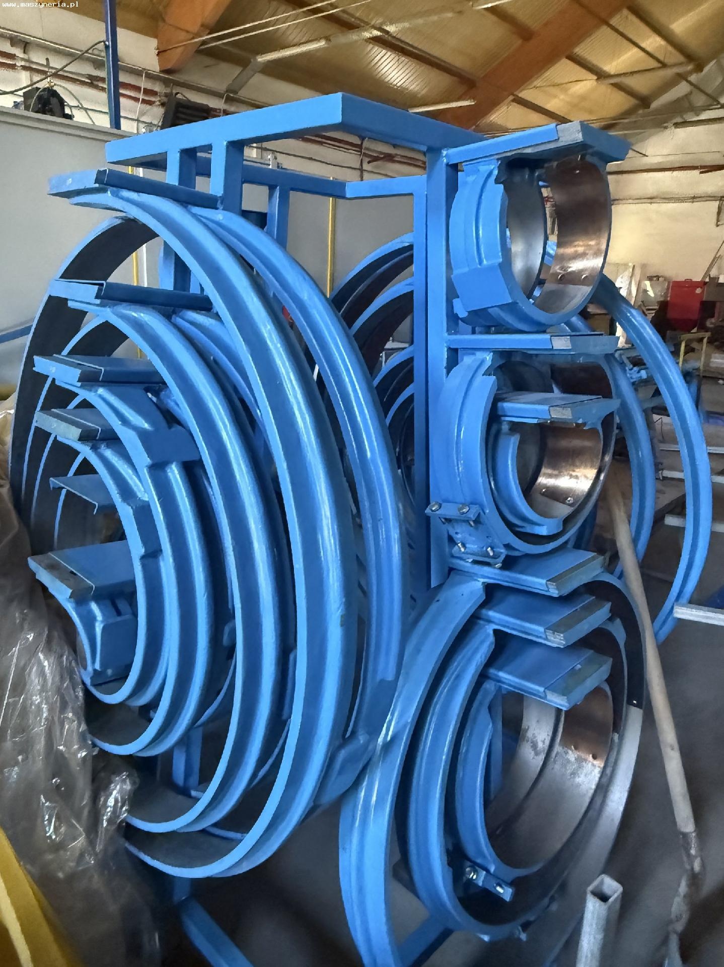

— формующие головки (2 шт.)
— система резки
— система сшивающих роликов для листов различной толщины
— разгрузочный стол (2 шт.)
Технические характеристики спирально-навивной станка для производства спиральных труб SENTE MAKINA HDTF-SI
  • диапазон диаметров вентиляционных каналов: 100-1250 мм
  • диаметр вентиляционного канала: 100 мм; 125 мм; 150 мм; 160 мм; 180 мм; 200 мм; 224 мм; 250 мм; 280 мм; 300 мм; 315 мм; 355 мм; 400 мм; 450 мм; 500 мм; 560 мм; 600 мм; 630 мм; 710 мм; 800 мм; 900 мм; 1000 мм; 1120 мм; 1250 мм
  • длина вентиляционного канала: 500-6000 мм
  • толщина листа (алюминий): 0,4-1 мм
  • толщина листа (нержавеющая сталь): 0,4-0,8 мм
  • максимальный внешний диаметр стального рулона: 1000 мм
  • минимальный внутренний диаметр стального рулона: 508 мм
  • максимальный вес стального рулона: 950 кг
  • рабочая скорость: 4-65 м/мин
  • давление воздуха: 6 бар
  • расход воздуха: 42 л/мин
  • мощность: 15 кВт
  • электропитание: 380-400 В; 50/60 Гц
  • габариты (Д х Ш х В): 1750 х 1460 х 1390 мм
  • вес машины SENTE MAKINA HDTF-SI: 2480 кг
