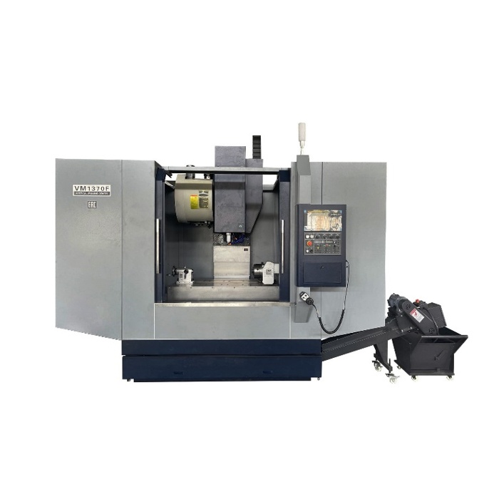

  • Модель: VMC1370
  • Размер рабочего стола: 1 400 × 700 мм
  • Т-образные пазы: 5× 18 – 152,5 мм
  • Макс. нагрузка на рабочий стол: 1 200 кг
  • Расстояние от шпинделя до рабочего стола: 785 мм
  • Расстояние от шпинделя до колонны: 150 – 750 мм
  • Ход по оси X / Y / Z : 1 300 × 700 × 700 мм
  • Скорость хода по оси X / Y / Z: 24 / 24 / 18 м/мин
  • Скорость подачи шпинделя: 1 – 6 000 мм/мин
  • Направляющие по оси X / Y: Роликовая направляющие качения Taiwan Yintai
  • Направляющие по оси Z: Направляющие скольжения
  • ШВП по оси X / Y / Z: 5010 Taiwan Yintai / Taiwan Shangyin
  • Двигатель оси X / Y / Z: 22 / 22 / 30 Нм (прямой привод)
  • Точность позиционирования: 0.010 мм (стандарт JB /T8771.4-1998)
  • Точность повторного позиционирования: 0.005 мм (стандарт JB /T8771.4-1998)
  • Шпиндель: BT50, 8 000 об/мин с воздушной завесой
  • Двигатель шпинделя: Серводвигатель 15 (18.5) кВт (ременной привод)
  • Магазин инструментов: Дисковый, 24 позиции
  • Макс. диаметр инструмента: 112 мм (при полной загрузке) / 200 мм (без соседних)
  • Макс. длина инструмента: 300 мм
  • Макс. вес инструмента: 18 кг
  • Время смены инструмента: 3 с
  • Система ЧПУ: GSK 25i
  • Система смазки направляющих и ШВП: Автоматическая централизованная
  • Система удаления стружки: Автоматический конвейер
  • Параметры электропитания: 380 В / 50 Гц
  • Габаритные размеры: 3 200 × 3 200 × 2 760 мм
  • Вес: 10 500 кг
