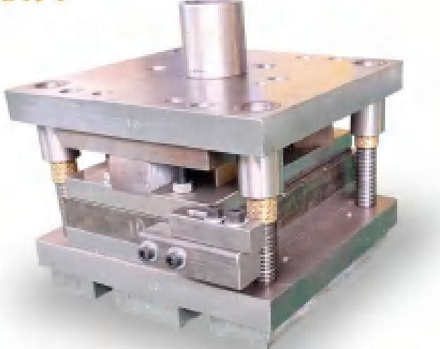

TDC CORNER CODE MOULD (Штамп для производства углов TDC-фланца) модели серии MC
Обновлено 13.05.2026 1003392
Краткая характеристика:

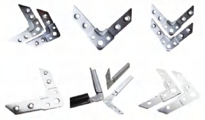

Назначение:
Штамп TDC Corner Code Mould используется для изготовления углов (corner codes) системы TDC-фланцев, применяемых при производстве и сборке прямоугольных воздуховодов.
Устанавливается на механический или гидравлический штамповочный пресс, выполняя формование, пробивку отверстий и резку за одно или несколько рабочих усилий.
Основные технические характеристики:
МодельТолщина листа (мм)Макс. ширина (мм)Макс. скорость (м/мин)Макс. вес рулона (кг)Мощность (кВт)Вес (кг)Габариты (Д×Ш×В, мм)
MC-201.8–2.085//070320×330×320
MC-251.8–2.0102//075320×330×320
MC-302.0–2.5120//080350×350×320
MC-352.5–3.0120//085380×380×320
MC-402.5–3.7120//095400×400×360
MC-503.0–4.0125//0120460×460×400
Особенности:
  • Предназначен для производства углов TDC-фланцев, используемых при соединении прямоугольных воздуховодов.
  • Поддерживает штамповку различных форм углов — стандартных и индивидуальных (по заказу).
  • Работает с оцинкованной или углеродистой сталью толщиной от 1.8 до 4 мм.
  • Изготовлен из высокопрочной инструментальной стали CR12MOV, что обеспечивает долговечность и износостойкость.
  • Совместим с прессами серии J23, JH, QC и другими.
  • Обеспечивает высокую точность и повторяемость геометрии деталей.
