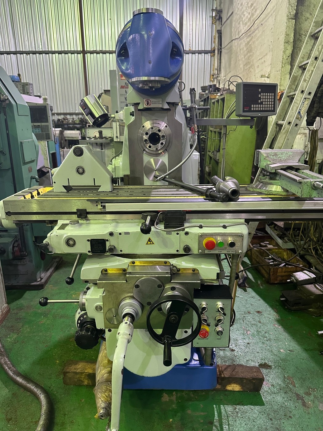

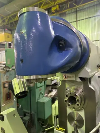

В продаже широкоуниверсальный фрезерный станок X6232Cx16/1 с УЦИ. Станок новый, аналог 6р83ш, стол 1600/320 мм,  в комплекте с оправками, тисками, серьгами для горизонтального фрезерования. С проверкой при осмотре.
