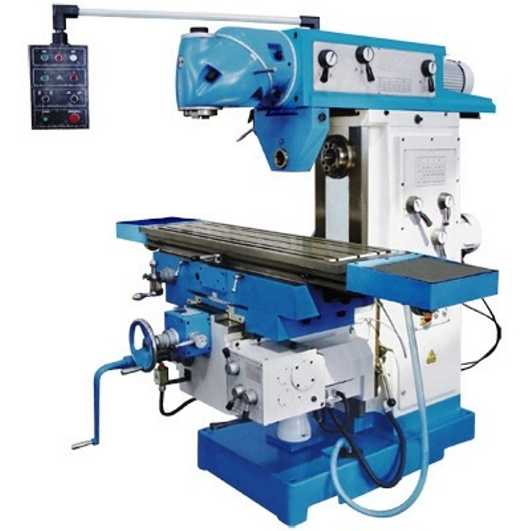

Широкоуниверсальный фрезерный станок X6436 с поворачивающимся на ±35° столом, с вертикальной поворачивающейся 360° фрезерной головой закреплённой на перемещающемся хоботе станка, разделенными приводами шпинделя и подач. Станок предназначен для выполнения широкого спектра фрезерных операций позволительных немалыми технологическими возможностями, как с использованием горизонтального шпинделя, так и с применением инструмента закрепляемого в вертикальной фрезерной головке. Способный поворачиваться на угол ±35° стол, позволяет фрезеровать с помощью делительной головки шнеки, червяки и другие подобные детали. А выдвигающийся хобот с поворотным вертикальным шпинделем значительно расширяет возможности при фрезеровании деталей.
| Размер стола | мм | 1320х360 | 1650х360 |
| Т-образные пазы | - | 3×18×80 | |
| Перемещения стола X,Y,Z | мм | 1100×320x450 | |
| Максимальная нагрузка стола | кг | 400 | |
| Внутренний, посадочный конус шпинделя | - | ISO50 | |
| Диапазон скорости вращения шпинделя (вертикальный/горизонтальный) | об/мин | (12)60…1750/60…1800 | |
| Расстояние торец шпинделя/стол | мм | 196-646 | |
| Расстояния от оси горизонтального шпинделя до поверхности стола | мм | 20…470 | |
| Расстояния от оси горизонтального шпинделя до нижней поверхности выдвижного хобота, мм | мм | 200 | |
| Рабочие подачи X,Y,Z | мм/мин | 30…750 | |
| (8) 20…500 | |||
| (8) 13…375 | |||
| Ускоренные подачи X,Y,Z | мм/мин | 1200/800/600 | |
| Угол поворота стола | ° | ±35° | |
| Угол поворота поворотной головкой | ° | 360° | |
| Расстояние перемещения выдвижного хобота | мм | 550 | |
| Мощность эл. двигателя гл. привода (вертикальный) | кВт | 4,0 | |
| Мощность эл. двигателя гл. привода (горизонтальный) | кВт | 5,0 | |
| Мощность эл. двигателя системы СОЖ | кВт | 0,04 | |
| Крутящий момент серводвигателя по оси X/Y/Z | Н.м. | 10 | |
| Габаритные размеры универсально-фрезерного станка | мм | 2245(2550)×2100×2000 | |
| Масса станка | кг | 2750 | |
