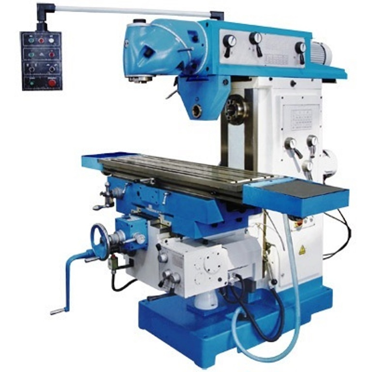

Широкоуниверсальный фрезерный станок X6436 с поворачивающимся на ±35° столом, с вертикальной поворачивающейся 360° фрезерной головой закреплённой на перемещающемся хоботе станка, разделенными приводами шпинделя и подач. Станок предназначен для выполнения широкого спектра фрезерных операций позволительных немалыми технологическими возможностями, как с использованием горизонтального шпинделя, так и с применением инструмента закрепляемого в вертикальной фрезерной головке. Способный поворачиваться на угол ±35° стол, позволяет фрезеровать с помощью делительной головки шнеки, червяки и другие подобные детали. А выдвигающийся хобот с поворотным вертикальным шпинделем значительно расширяет возможности при фрезеровании деталей.
