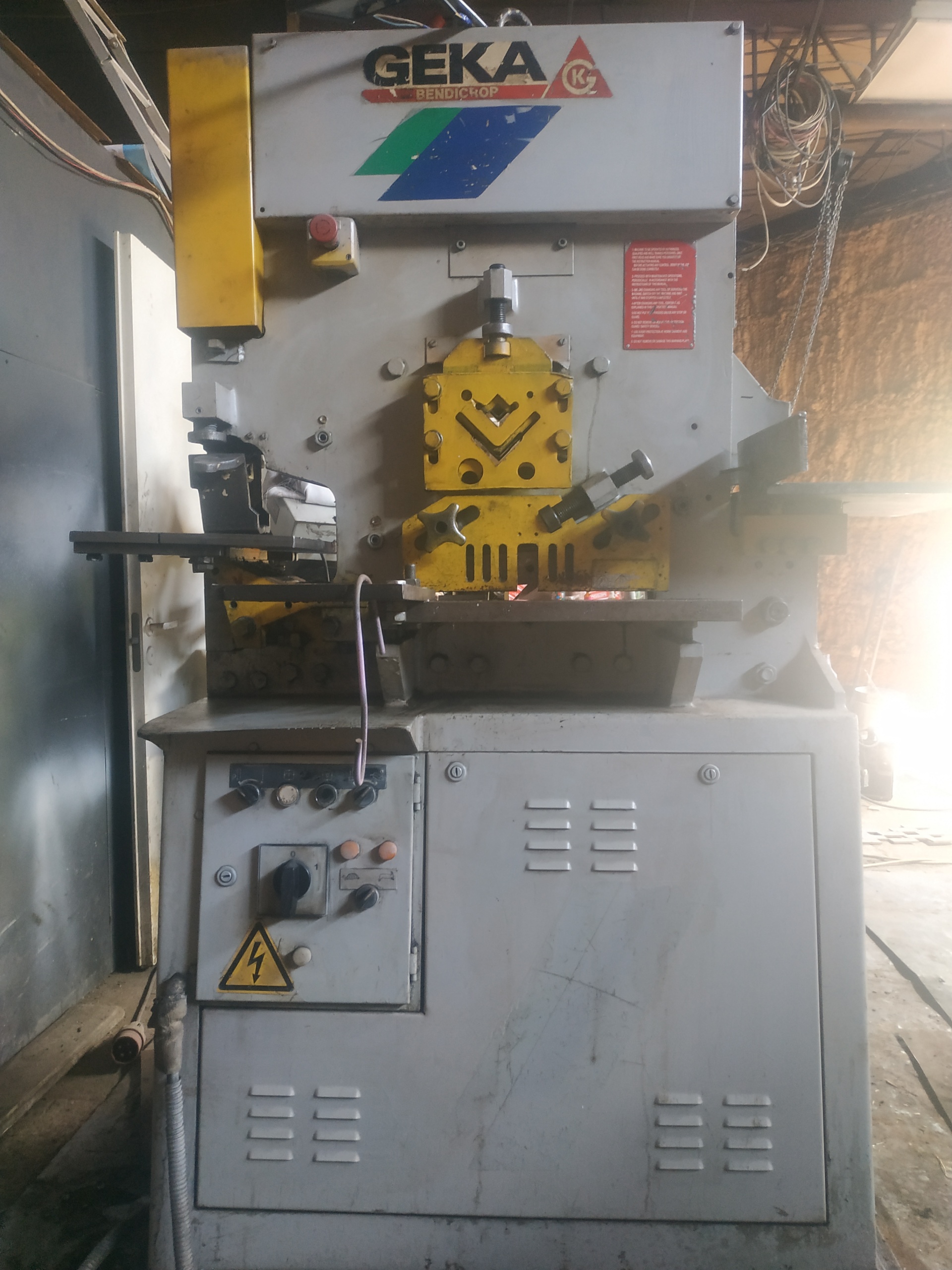

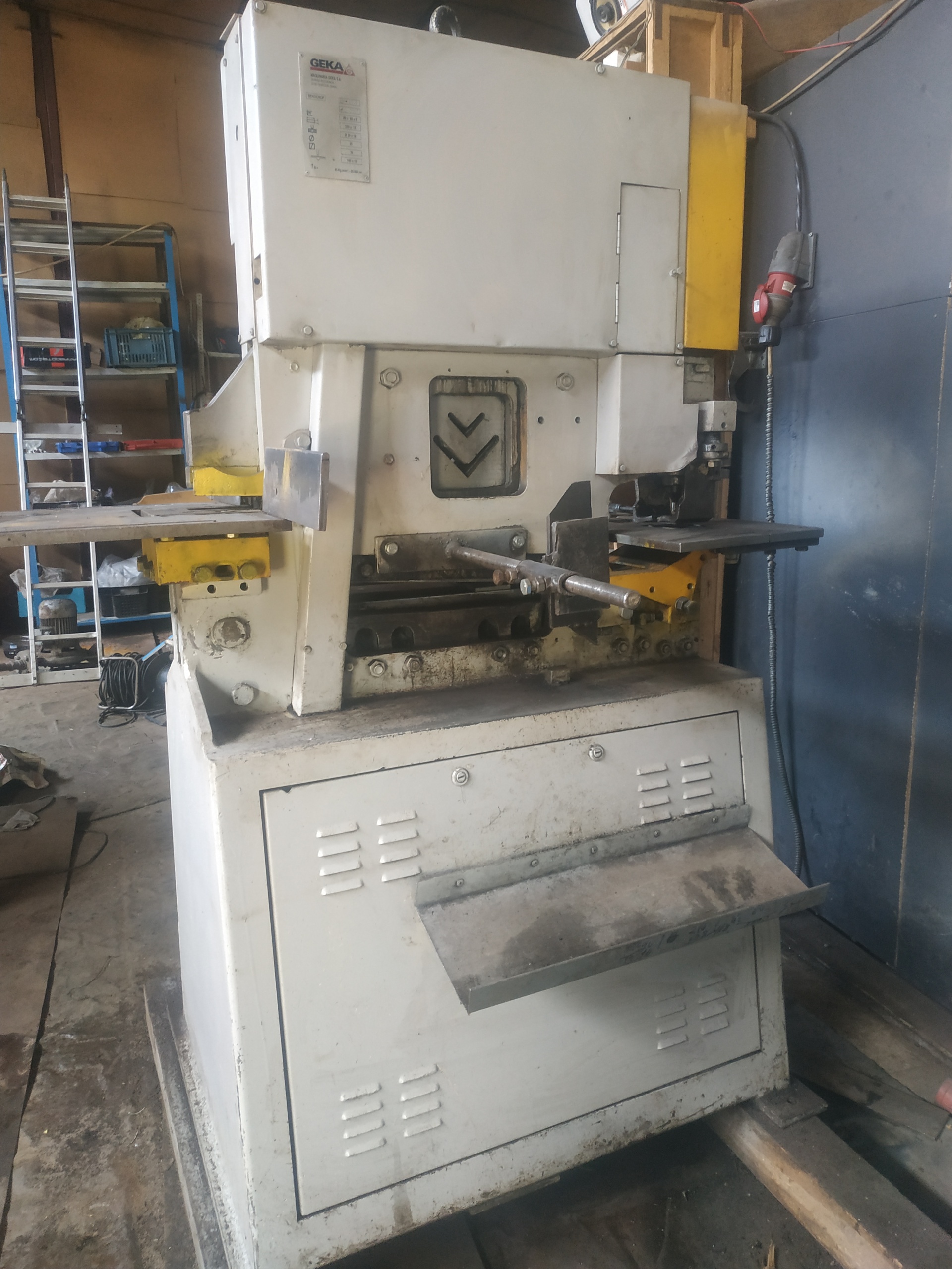

GEKA Bendicrop· Испания 2010 г. Комбинированные станки по металлу
GEKA Bendicrop универсальные комбинированные пресс-ножницы гидравлические. Производство-Испания(родная)
Обновлено 14.11.2025 1004640
Универсальные пресс-ножницы для промышленных целей.Применяются для резки углового профиля,стального листа,круглых деталей.Проводятся операции по пробивке отверстий и вырезке пазов.Изменив насадку на другой нож можно резать угловой профиль.Мощный двигатель.Основное отличие от других станков модельного ряда GEKA,то данная модель функционально выше за счет наличия специальной системы,позволяющей избежать деформации металлической ленты во время реза.Применяется станок на металлообрабатывающих предприятиях.Страна производитель-Испания.
ОСОБЕННОСТИ И ПРЕИМУЩЕСТВА:
    • Многофункциональные ножницы для резки листовой, полосовой, профильной, угловой стали и тавровых балок
    • в комплекте фальцовочные матрицы на 40 и 70мм с отверстием V
    • перманентный модуль фальцовки в соответствии с нормами ЕС
    • широкий диапазон отверстий при резке без деформации 90 град
    • S-образный держатель для пробивки отверстий в полке
    • нож с правильной геометрией для резки с минимальной деформацией
    • вырубка прямоугольных пазов со столом,возможна вырубка паза на трубах,вырубка треугольного паза.
    • резка профиля F на 45 град.
    • система антискрутка для резки полосы проката
    • система резки полосового проката без деформации
    • электрический ограничитель
    • рубка под уголом 90 и 45 градусов
ТЕХНИЧЕСКИЕ ДАННЫЕ:
ПРЕСС-НОЖНИЦЫ для резки металлической полосы
полосовой прокат(с небольшой деформацией) мм
350х15,350х15
круглый прокат,мм
квадратный прокат,мм
длина ножей,мм
356
резка одной полки L=45град,мм
70
рабочая высота,мм
859
ПРЕСС-НОЖНИЦЫ для профиля
угол 90 град,мм
120х120х10
угол 90град(с деформацией),мм
L 45град,мм
прокат круглый D
45
прокат квадратный
40
вырубание паза
треугольный
толщина листа,мм
10
угол,мм
100
глубина/ширина,мм
                  ПРОБИВКА
усилие пробивки,Кн
600
максим.возможность пробивки,диаметр
40х11
зев,мм
250
ход ,мм
рабочая высота,мм
1106
ФАЛЬЦЕВАЛЬНЫЙ СТАНОК
максимальная мощность,мм
150х10
ТЕХНИЧЕСКИЕ ДАННЫЕ:
мощность мотора,Квт
5,5
частота прессования/мин
32
вес нетто/брутто
1390/1598
размер упаковки,м
1,85х1,3х2,06
дополнительные опции:
ПРЕСС НОЖНИЦЫ для профилей
профиль D и I,мм
120
вырубание паза в трубе
до 60мм
Пробивка крупных диаметров
100х5мм
возможности рассчитаны на материал прочностью
 45кг/мм2
