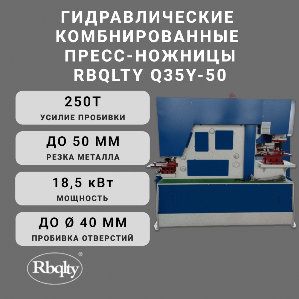

RBQLTY· Китай Пресс-ножницы
Гидравлические комбинированные пресс-ножницы Q35Y-50 RBQLTY
Обновлено 04.02.2026 1010437
гидравлические комбинированные пресс‑ножницы Q35Y‑50 RBQLTY — многофункциональный станок для резки, пробивки и вырубки металлических профилей. Оборудование объединяет несколько операций в одном устройстве, экономя пространство и время на производстве.
Для кого подойдёт?
Станок оптимален для:
  • предприятий по изготовлению металлоконструкций (каркасы, ограждения, лестницы);
  • машиностроительных цехов (производство деталей машин, корпусов оборудования);
  • производств металлоизделий (фурнитура, крепёж, элементы мебели, рекламные конструкции);
  • ремонтных мастерских (замена и восстановление деталей);
  • сельхозпредприятий и строительных организаций (теплицы, ограждения, элементы конструкций).
Какие операции выполняет?
  • Резка: листового проката, полосы, кругляка, уголка, швеллера, двутавра и других профилей.
  • Пробивка: отверстий разных форм и диаметров в листовом прокате и профилях.
  • Вырубка: пазов, выемок и кромок.
С какими материалами работает?
Подходит для:
  • чёрных металлов;
  • нержавеющей стали;
  • алюминия;
  • других цветных металлов.
Ключевые преимущества
  • Универсальность — один станок заменяет несколько отдельных устройств.
  • Экономия пространства — компактное размещение в цехе.
  • Скорость работы — сокращение времени на переналадку и перемещение деталей.
  • Простота эксплуатации — лёгкое управление и настройка.
  • Высокая производительность — быстрая и точная обработка металла.
Основные технические характеристики
  • Габариты (Д × Ш × В): 2800 × 1250 × 2200 мм.
  • Толщина металла: до 50 мм.
  • Мощность двигателя: 18,5 кВт.
  • Давление пробивки: 250 т.
  • Прочность материала: ≤ 450 Н/мм².
  • Угол сдвига: 8°.
  • Макс. длина хода цилиндра: 100 мм.
  • Частота срабатываний: 10–20 раз/мин.
  • Глубина зева: 600 мм.
  • Макс. диаметр пробивки: 40 мм.
  • Размер резки за один ход (толщина × ширина):
    • 40 × 330 мм;
    • 20 × 700 мм.
  • Круглый профиль: до 80 мм.
  • Квадратный профиль: до 65 × 65 мм.
  • Равносторонний уголок (90°): до 200 × 200 × 18 мм.
  • Равносторонний уголок (45°): до 100 × 100 × 10 мм.
  • Т‑профиль (90°): до 200 × 200 × 18 мм.
  • Т‑профиль (45°): до 120 × 120 × 12 мм.
  • Двутавр: до 320 × 130 × 13 мм.
  • U‑профиль: до 320 × 92 × 12 мм.
