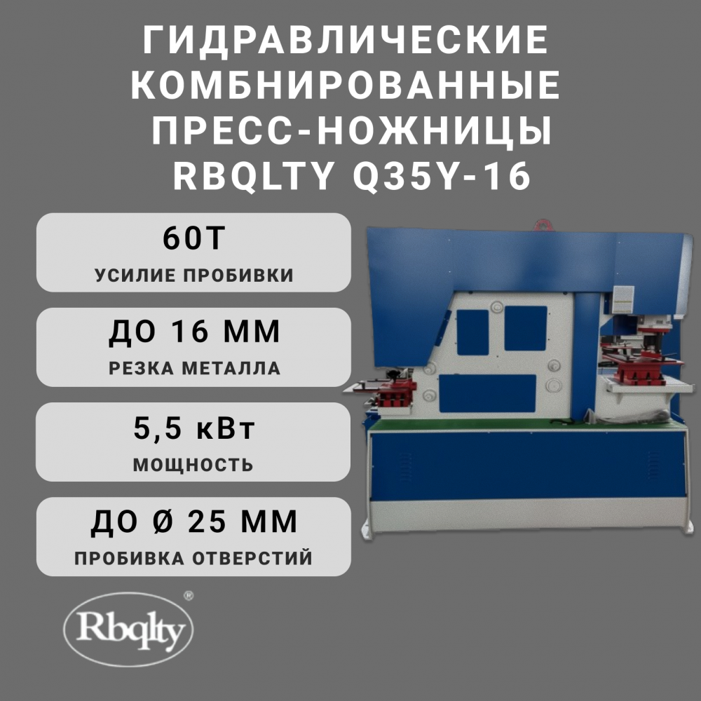

Гидравлические комбинированные пресс-ножницы Q35Y-16 RBQLTY
Обновлено 04.02.2026 1010439
Гидравлические комбинированные пресс‑ножницы Q35Y‑16 RBQLTY — многофункциональный станок, совмещающий резку, пробивку и вырубку металлических профилей. Оптимальное решение для малых и средних производств: экономит место в цехе и сокращает затраты на закупку оборудования.
Для кого этот станок?
  • производители металлоконструкций (каркасы, ограждения, лестницы);
  • машиностроительные предприятия (детали машин, корпуса оборудования);
  • изготовители металлоизделий (фурнитура, крепёж, элементы мебели, рекламные конструкции);
  • ремонтные мастерские (восстановление и замена деталей);
  • сельхозпредприятия и строительные компании (теплицы, ограждения, элементы конструкций).
Что умеет станок?
  • Резка: листового проката, полосы, кругляка, уголка, швеллера, двутавра и др. профилей.
  • Пробивка: отверстий разной формы и диаметра в листовом прокате и профилях.
  • Вырубка: пазов, выемок и кромок.
С какими материалами работает?
Обрабатывает:
  • чёрные металлы;
  • нержавеющую сталь;
  • алюминий;
  • другие цветные металлы.
Почему выбирают Q35Y‑16 RBQLTY?
  • Универсальность — один станок вместо нескольких специализированных.
  • Компактность — занимает минимум места в цехе.
  • Скорость — сокращение времени на переналадку и перемещение заготовок.
  • Простота — удобное управление и быстрая настройка.
  • Производительность — точная и быстрая обработка металла.
Основные технические характеристики
  • Габариты (Д × Ш × В): 1740 × 810 × 1830 мм.
  • Масса: 1800 кг.
  • Толщина металла: до 16 мм.
  • Мощность двигателя: 5,5 кВт.
  • Давление пробивки: 60 т.
  • Прочность материала: ≤ 450 Н/мм².
  • Угол сдвига: 7°.
  • Макс. длина хода цилиндра: 80 мм.
  • Частота срабатываний: 11–20 раз/мин.
  • Глубина зева: 300 мм.
  • Макс. диаметр пробивки: 25 мм.
  • Размер резки за один ход (толщина × ширина):
    • 16 × 250 мм;
    • 8 × 400 мм.
  • Круглый профиль: до 45 мм.
  • Квадратный профиль: до 40 × 40 мм.
  • Равносторонний уголок (90°): до 120 × 120 × 12 мм.
  • Равносторонний уголок (45°): до 50 × 50 × 5 мм.
  • Т‑профиль (90°): до 125 × 125 × 12 мм.
  • Т‑профиль (45°): до 60 × 60 × 8 мм.
  • Двутавр: до 120 × 74 × 5 мм.
  • U‑профиль: до 120 × 53 × 5,5 мм.
Стандартная комплектация
В поставку входят:
  1. 3 комплекта пробивного инструмента (пробивка одного отверстия).
  2. 1 комплект лезвий для резки круглого и квадратного прутка.
  3. 1 комплект лезвий для резки пластин.
  4. 1 комплект лезвий для резки угловой стали.
  5. 1 комплект вырубных лезвий.
Доступные опции (по запросу)
  1. Комплект лезвий для резки двутавровых балок.
  2. Комплект лезвий для резки C/U‑образного профиля.
  3. Комплект гибочной формы.
  4. Гидравлическая защита от перегрузки.
  5. Электрический задний упор.
  6. Синхронная работа двух цилиндров.
Как работают опции?
  • Гидравлическая защита от перегрузки — мгновенно останавливает станок при критической нагрузке, защищая гидросистему, ножи и штампы.
  • Электрический задний упор — позволяет точно задать положение заготовки через пульт управления, повышая точность и скорость работы.
  • Синхронная работа двух цилиндров — обеспечивает равномерное распределение усилия, исключает перекос детали, улучшает качество реза и гибки.
Ключевые компоненты станка
  • уплотнительное кольцо — Тайвань DZUN;
  • масляный цилиндр — Китай;
  • гидравлическая система — Beijing HUADE/Rexroth;
  • шестерённый насос — Yongtai/Sunny;
  • двигатель — Китай/Siemens;
  • электрическая система — Delixi/Schneider.
