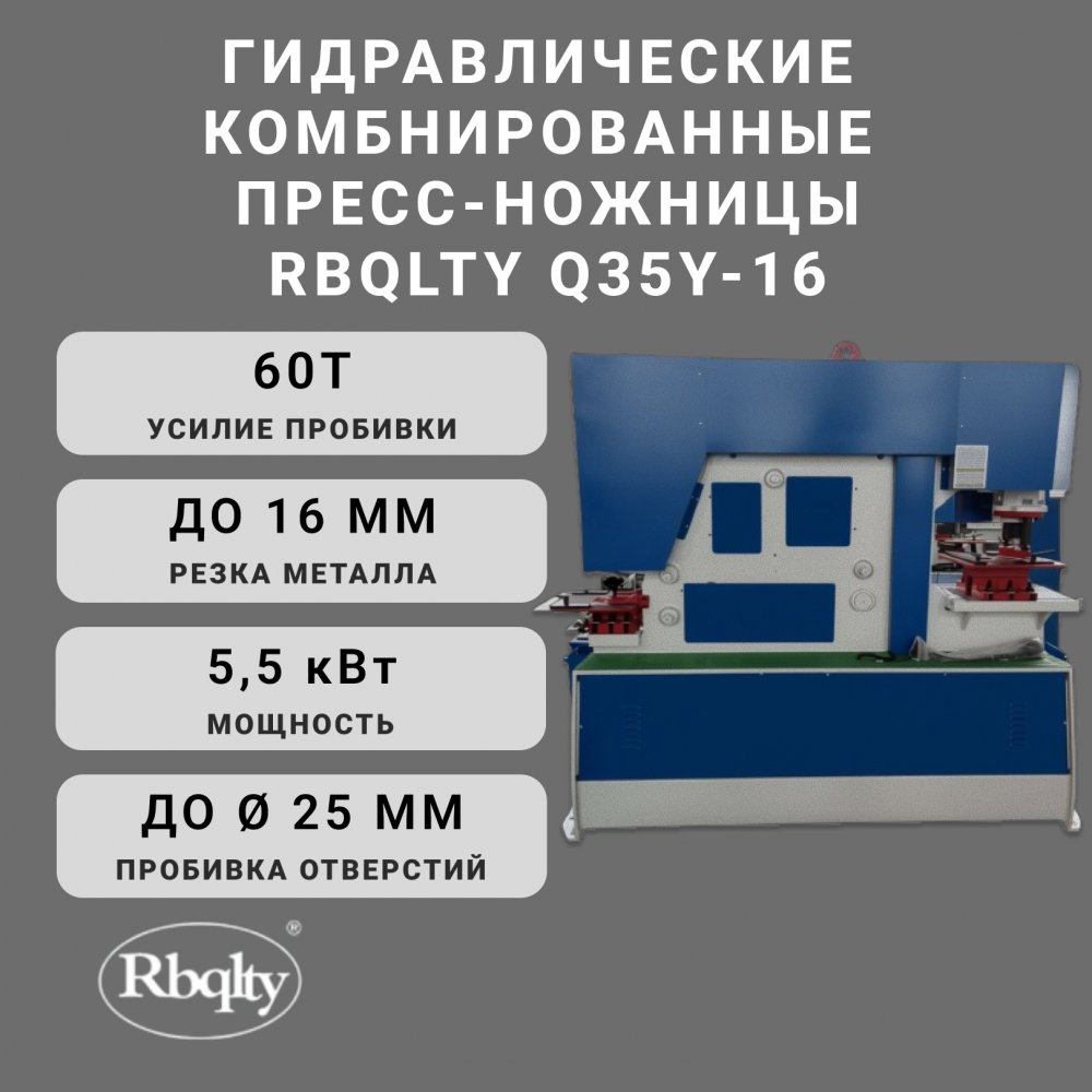

Гидравлические комбинированные пресс-ножницы Q35Y-16 RBQLTY
Обновлено 04.02.2026 1010469
Гидравлические комбинированные пресс‑ножницы Q35Y‑16 RBQLTY — многофункциональный станок, который объединяет резку, пробивку и вырубку в одном устройстве. Отличное решение для малых и средних предприятий, которым нужны:
  • экономия производственной площади;
  • сокращение времени на переналадку;
  • простота управления;
  • высокая точность обработки металла.
Что умеет станок?
  • Резка: листового проката, полосы, кругляка, уголка, швеллера, двутавра и других профилей.
  • Пробивка: отверстий любых форм и диаметров в листовом прокате и профилях.
  • Вырубка: пазов, выемок и кромок.
С какими материалами работает?
  • чёрные металлы;
  • нержавеющая сталь;
  • алюминий и другие цветные металлы.
Где применяют?
  • Металлоконструкции: каркасы, ограждения, лестницы, подготовка деталей под сварку.
  • Машиностроение: детали машин, корпуса оборудования, заготовки.
  • Производство металлоизделий: фурнитура, крепёж, элементы мебели, рекламные конструкции.
  • Ремонтные мастерские: ремонтные работы, замена деталей.
  • Сельское хозяйство и строительство: теплицы, ограждения, элементы конструкций.
Почему выбирают Q35Y‑16 RBQLTY?
  • Универсальность: один станок заменяет несколько отдельных устройств.
  • Экономия пространства: компактность для небольших цехов.
  • Скорость работы: минимум переналадки между операциями.
  • Простота эксплуатации: интуитивное управление и настройка.
  • Надёжность: комплектующие от ведущих мировых производителей.
  • Безопасность: защита от перегрузок и аварий.
Стандартная комплектация
В поставку входят:
  1. 3 комплекта пробивного инструмента (пробивка одного отверстия).
  2. 1 комплект лезвий для резки круглого и квадратного прутка.
  3. 1 комплект лезвий для резки пластин.
  4. 1 комплект лезвий для резки угловой стали.
  5. 1 комплект вырубных лезвий.
Доступные опции (по запросу)
  1. Комплект лезвий для резки двутавровых балок.
  2. Комплект лезвий для резки C/U‑образного профиля.
  3. Комплект гибочной формы.
  4. Гидравлическая защита от перегрузки.
  5. Электрический задний упор.
  6. Синхронная работа двух цилиндров.
Описание опций
1. Гидравлическая защита от перегрузки
  • автоматическая остановка при превышении допустимой нагрузки;
  • предотвращение поломок гидросистемы, ножей и штампов;
  • продление срока службы станка;
  • снижение риска простоев.
2. Электрический задний упор
  • точная настройка положения заготовки через пульт управления;
  • автоматическое перемещение упора;
  • повышение точности раскроя и гибки;
  • ускорение переналадки в серийном производстве;
  • стабильное качество продукции.
3. Синхронная работа двух цилиндров
  • равномерное распределение усилия по длине инструмента;
  • синхронное движение гидроцилиндров;
  • исключение перекоса детали;
  • чистота реза и точность гибки;
  • качество обработки широких заготовок.
Основные комплектующие
  • уплотнительное кольцо — Тайвань DZUN;
  • масляный цилиндр — Китай;
  • гидравлическая система — Beijing HUADE/Rexroth;
  • шестерённый насос — Yongtai/Sunny;
  • двигатель — Китай/Siemens;
  • электрическая система — Delixi/Schneider.
Технические характеристики
  • Габариты (Д × Ш × В): 1740 × 810 × 1830 мм.
  • Масса: 1800 кг.
  • Толщина металла: 16 мм.
  • Мощность двигателя: 5,5 кВт.
  • Давление пробивки: 60 т.
  • Прочность материала: ≤ 450 Н/мм².
  • Угол сдвига: 7°.
  • Макс. длина хода цилиндра: 80 мм.
  • Частота срабатываний: 11–20 раз/мин.
  • Глубина зева: 300 мм.
  • Макс. диаметр пробивки: 25 мм.
  • Размер резки за один ход (толщина × ширина): 16 × 250 мм, 8 × 400 мм.
  • Круглый профиль: 45 мм.
  • Квадратный профиль: 40 × 40 мм.
  • Равносторонний уголок (90°): 120 × 120 × 12 мм.
  • Равносторонний уголок (45°): 50 × 50 × 5 мм.
  • Т‑профиль (90°): 125 × 125 × 12 мм.
  • Т‑профиль (45°): 60 × 60 × 8 мм.
  • Двутавр: 120 × 74 × 5 мм.
  • U‑профиль: 120 × 53 × 5,5 мм.
