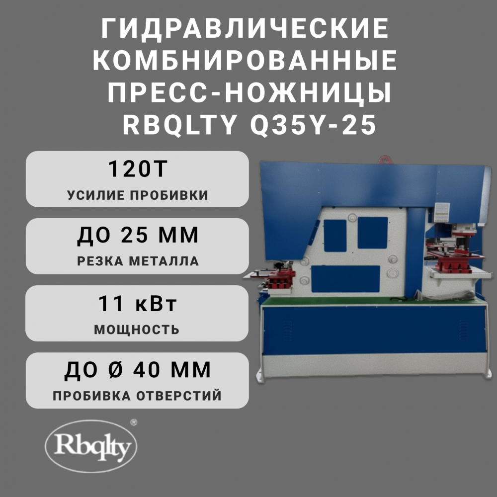

Гидравлические комбинированные пресс‑ножницы Q35Y‑25 RBQLTY — многофункциональный станок, объединяющий резку, пробивку и вырубку металлических профилей в одном устройстве. Идеальное решение для предприятий, стремящихся оптимизировать производственные процессы и сократить затраты на оборудование.

Основные технические характеристики
  • Габариты (Д × Ш × В): 2355 × 960 × 2090 мм.
  • Масса: 4000 кг.
  • Толщина металла: до 25 мм.
  • Мощность двигателя: 11 кВт.
  • Давление пробивки: 120 т.
  • Прочность материала: ≤ 450 Н/мм².
  • Угол сдвига: 8°.
  • Макс. длина хода цилиндра: 80 мм.
  • Частота срабатываний: 8–18 раз/мин.
  • Глубина зева: 400 мм.
  • Макс. диаметр пробивки: 40 мм.
  • Размер резки за один ход (толщина × ширина):
    • 25 × 330 мм;
    • 16 × 600 мм.
  • Круглый профиль: до 50 мм.
  • Квадратный профиль: до 50 × 50 мм.
  • Равносторонний уголок (90°): до 140 × 140 × 12 мм.
  • Равносторонний уголок (45°): до 70 × 70 × 10 мм.
  • Т‑профиль (90°): до 140 × 140 × 12 мм.
  • Т‑профиль (45°): до 70 × 70 × 10 мм.
  • Двутавр: до 160 × 88 × 6 мм.
  • U‑профиль: до 160 × 63 × 6,5 мм.
