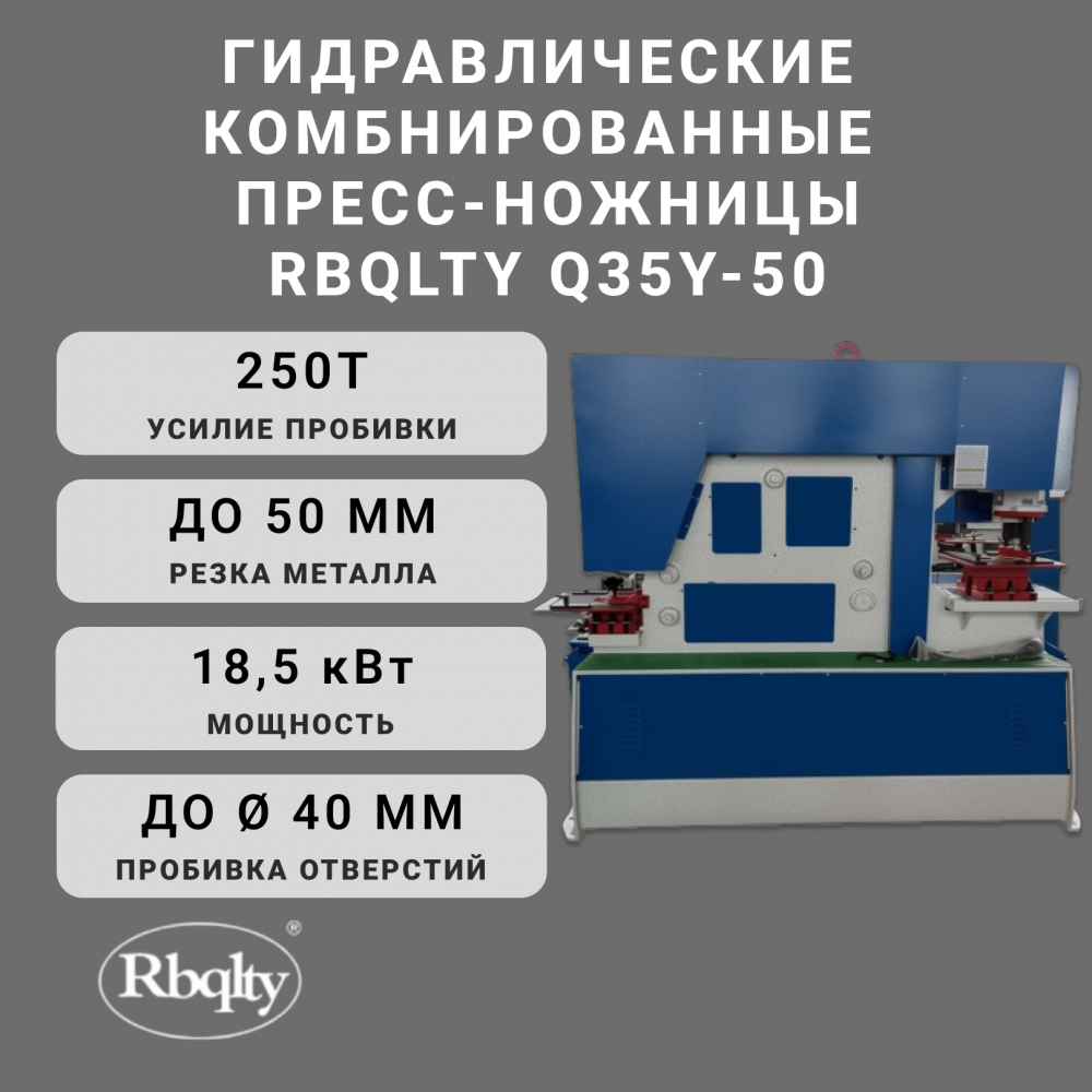

Гидравлические комбинированные пресс‑ножницы Q35Y‑50 RBQLTY — многофункциональный станок, объединяющий резку, пробивку и вырубку в одном устройстве. Идеальное решение для предприятий, которым нужна высокая производительность при обработке металлического проката.
Что умеет станок?
  • Резка: листового проката, полосы, кругляка, уголка, швеллера, двутавра и других профилей.
  • Пробивка: отверстий любых форм и диаметров в листовом прокате и профилях.
  • Вырубка: пазов, выемок и кромок.
Для каких материалов подходит?
  • чёрные металлы;
  • нержавеющая сталь;
  • алюминий и другие цветные металлы.
Где применяют?
  • Металлоконструкции: изготовление каркасов, ограждений, лестниц, подготовка деталей под сварку.
  • Машиностроение: производство деталей машин, корпусов оборудования, резка и пробивка заготовок.
  • Производство металлоизделий: изготовление фурнитуры, крепежа, элементов мебели и рекламных конструкций.
  • Ремонтные мастерские: выполнение ремонтных работ и замена деталей.
  • Сельское хозяйство и строительство: изготовление теплиц, ограждений, элементов конструкций.
Ключевые преимущества
  • Универсальность: один станок заменяет несколько отдельных устройств.
  • Экономия пространства: компактное оборудование для небольших цехов.
  • Экономия времени: сокращение переналадки и перемещения деталей между операциями.
  • Простота использования: лёгкое управление и настройка.
  • Высокая производительность: быстрая и точная обработка металла.
  • Надёжность: качественные комплектующие от ведущих производителей.
Стандартная комплектация
В поставку входят:
  1. 3 комплекта пробивного инструмента (пробивка одного отверстия).
  2. 1 комплект лезвий для резки круглого и квадратного прутка.
  3. 1 комплект лезвий для резки пластин.
  4. 1 комплект лезвий для резки угловой стали.
  5. 1 комплект вырубных лезвий.
Доступные опции (по запросу)
  1. Комплект лезвий для резки двутавровых балок.
  2. Комплект лезвий для резки C/U‑образного профиля.
  3. Комплект гибочной формы.
  4. Гидравлическая защита от перегрузки.
  5. Электрический задний упор.
  6. Синхронная работа двух цилиндров.
Описание опций
1. Гидравлическая защита от перегрузки
  • автоматическая защита станка от поломок при превышении расчётной толщины/прочности детали;
  • мгновенная остановка и разгрузка оборудования при критической нагрузке;
  • предотвращение дорогостоящего ремонта гидросистемы, режущих ножей и штампов;
  • продление срока службы станка и снижение риска простоев.
2. Электрический задний упор
  • быстрая и точная настройка положения заготовки;
  • автоматическое перемещение упора по заданному размеру на пульте управления;
  • повышение точности раскроя и гибки;
  • исключение человеческого фактора;
  • ускорение переналадки при серийном производстве.
3. Синхронная работа двух цилиндров
  • равномерное распределение усилия по всей длине рабочего инструмента;
  • синхронное движение гидроцилиндров без перекоса детали;
  • повышение чистоты реза и точности гибки;
  • качественная обработка широких заготовок без дефектов.
Основные комплектующие
  • уплотнительное кольцо — Тайвань DZUN;
  • масляный цилиндр — Китай;
  • гидравлическая система — Beijing HUADE/Rexroth;
  • шестерённый насос — Yongtai/Sunny;
  • двигатель — Китай/Siemens;
  • электрическая система — Delixi/Schneider.
Технические характеристики
  • Габариты (Д × Ш × В): 2800 × 1250 × 2200 мм.
  • Толщина металла: 50 мм.
  • Мощность двигателя: 18,5 кВт.
  • Давление пробивки: 250 т.
  • Прочность материала: ≤ 450 Н/мм².
  • Угол сдвига: 8°.
  • Макс. длина хода цилиндра: 100 мм.
  • Частота срабатываний: 10–20 раз/мин.
  • Глубина зева: 600 мм.
  • Макс. диаметр пробивки: 40 мм.
  • Размер резки за один ход (толщина × ширина): 40 × 330 мм, 20 × 700 мм.
  • Круглый профиль: 80 мм.
  • Квадратный профиль: 65 × 65 мм.
  • Равносторонний уголок (90°): 200 × 200 × 18 мм.
  • Равносторонний уголок (45°): 100 × 100 × 10 мм.
  • Т‑профиль (90°): 200 × 200 × 18 мм.
  • Т‑профиль (45°): 120 × 120 × 12 мм.
  • Двутавр: 320 × 130 × 13 мм.
  • U‑профиль: 320 × 92 × 12 мм.
