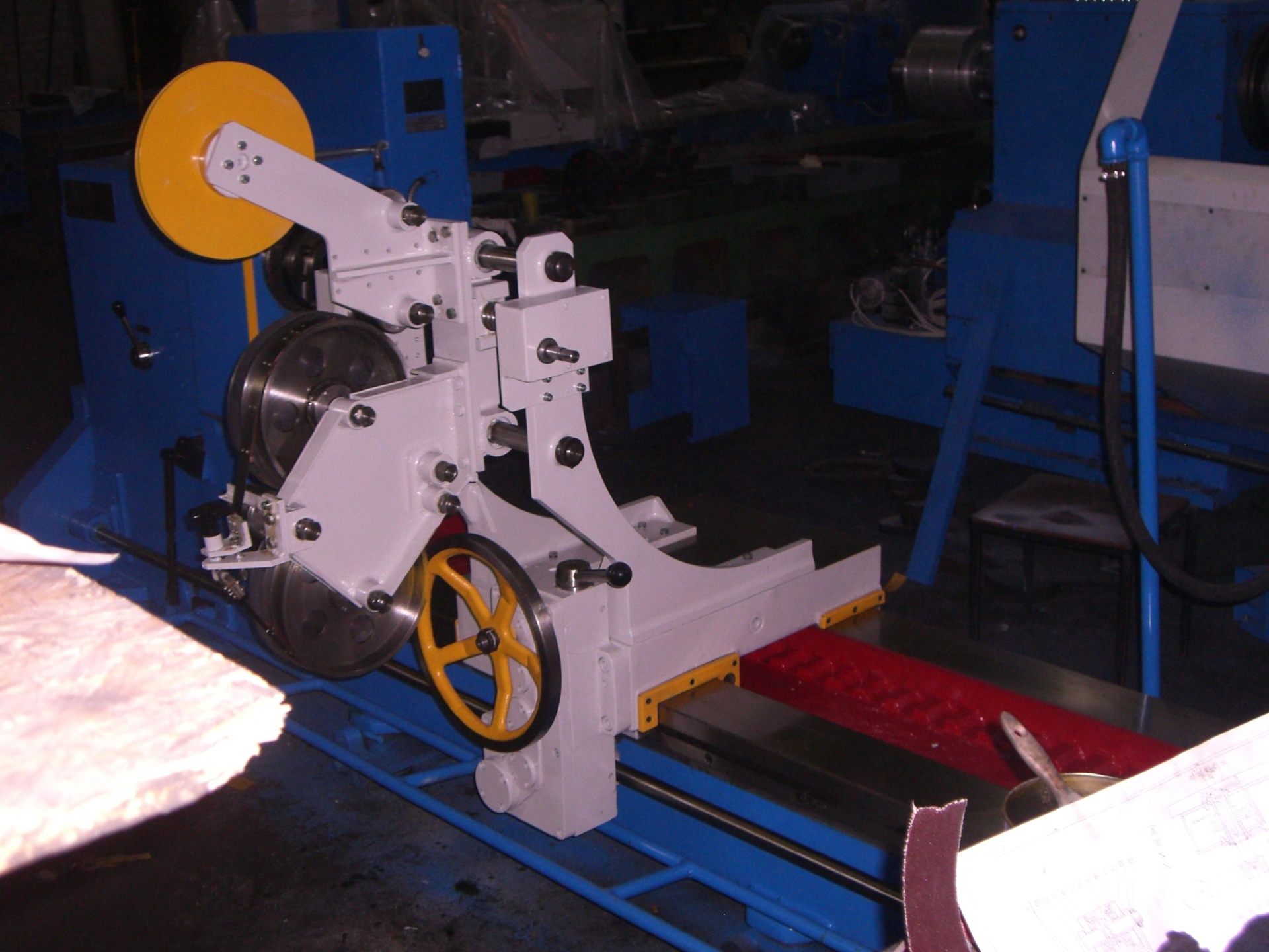

Станки используются для накладки бандажей на сердечники якоря после укладки обмоток. Эта операция обеспечивает защиту проводников от механических повреждений и предотвращает возможность выпадения витков из пазов во время эксплуатации подвижного состава.
▌ Основные технические характеристики:
- Модель: РТ5004/РТ5003;
- Назначение: оборудование предназначено для ремонта тяговых электродвигателей локомотивов;
- Тип привода: электромеханический;
- Питание: трехфазная сеть переменного тока напряжением 380 В частотой 50 Гц;
- Габаритные размеры (ДхШхВ): не более 1200x600x900 мм;
- Масса устройства: около 170 кг.
▌ Конструктивные особенности
Оборудование представляет собой стационарную установку, состоящую из следующих основных узлов:
- основание станины;
- механизм подачи проволоки;
- натяжное устройство;
- прижимной роликовый блок;
- привод вращения шпинделя;
- электрооборудование управления.
▌ Преимущества использования данного оборудования:
- высокая точность исполнения операции по наложению бандажа;
- стабильная работа механизмов за счет качественной сборки и надежных комплектующих;
- значительное сокращение времени проведения ремонтных работ благодаря автоматизации процесса;
- удобство обслуживания и настройки параметров работы.
Таким образом, использование современных станков серии РТ позволяет повысить качество ремонта тяговых электрических машин, сократить сроки проведения капитального ремонта электровозов и тепловозов, а также обеспечить безопасную эксплуатацию подвижного состава железных дорог России.
