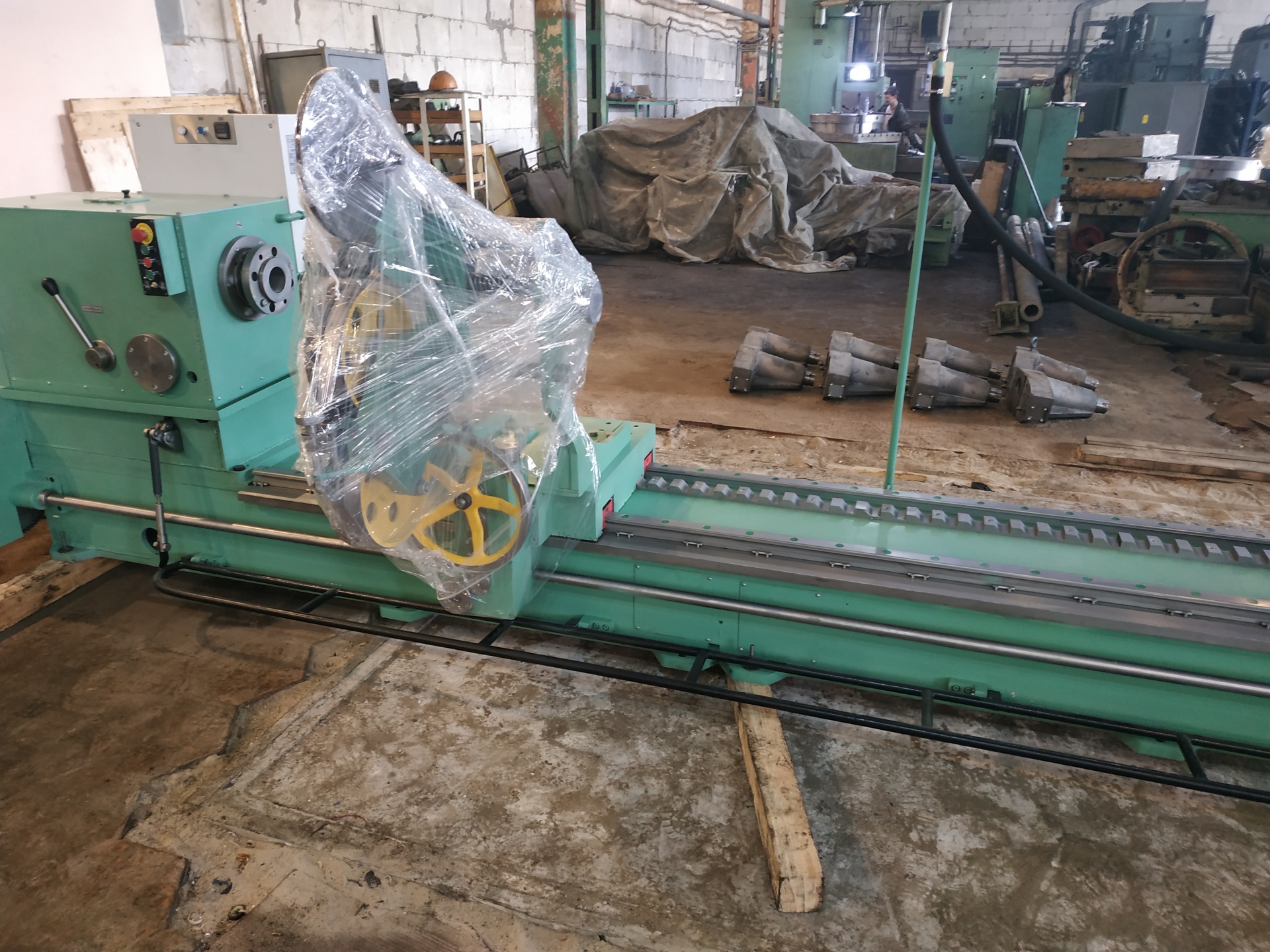

ПНР ( пуско-наладочные работы) специального бандажировочного станка мод. РТ5004 для филиал РЖД г. Владимир
Обновлено 20.11.2026 300111
Бандажировочный специальный станок РТ5004
Станок бандажировочный специальный РТ5004 предназначен для бандажировки якорей стеклолентой, а также для продорожки коллекторов электрических машин.
На станке возможно бандажирование якорей электродвигателей диаметром до 800 мм и общей длиной до 3000 мм при установке в центрах передней и задней бабок.
Станок подлежат применению в локомотивных депо и заводах, занимающихся ремонтом электрических машин.

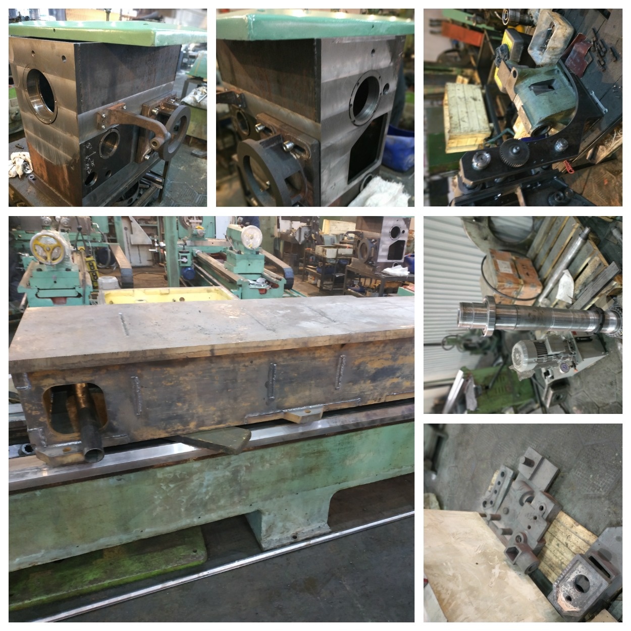

Начало производства специального бандажировочного станка мод. РТ5004 для РЖД

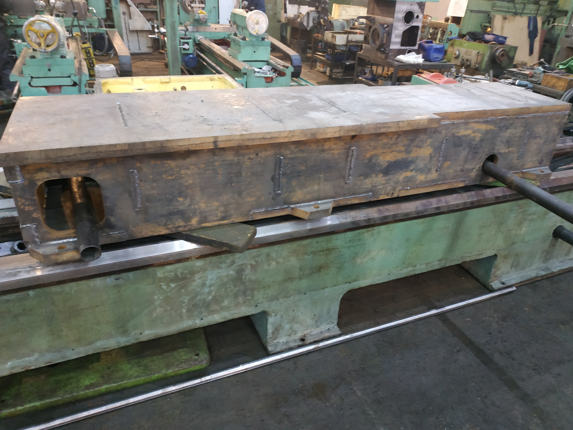

Этапы производства и сборки специального бандажировочного станка мод. РТ5004 для РЖД

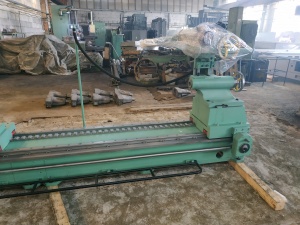

Специальный бандажировочный станок мод. РТ5004,РТ5003
