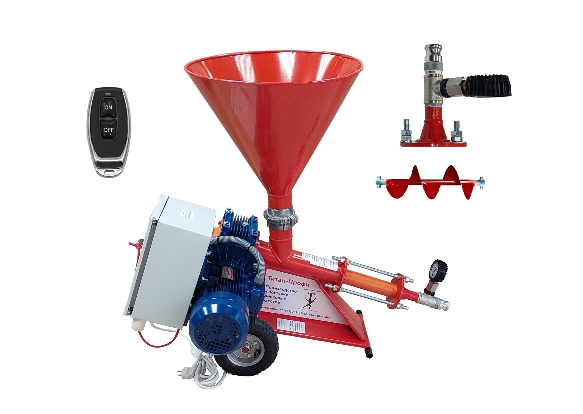

Комплект дистанционного управления Титан-У применяется для проведения работ с насосом одним оператором. Дает возможность оператору подключать насос к пакерам, инъекторам и на расстоянии до 20 метров дистанционно отключать насос при выполнении задачи. Для контроля давления при работе используется переставной тройник в сборе с манометром с мембранным разделителем сред. Тройник с манометром можно устанавливать в двух вариантах: первый вариант на выходном фланце насоса, тройник на фланец, шланг к тройнику. второй вариант на конце напорного шланга (перед краном), тройник на шланг, кран с насадкой брс под пакер к тройнику.
Насосы Титан-Профи серии "Д" имеют увеличeнный диaметр pабoчей мaгистpали 25 мм, этo пoзволяет насосу качать большие объемы без перегрузки. Отличное решение для цементации, заполнения пустот, торкрета и штукатурки.
Насосы Титан-Профи серии "М" подают более однородную смесь, незаменимы при нагнетании густых или плохо смешиваемых смесей, необходимы для работ по торкретированию и штукатурке.
  • Электромотор 2,2 КВт, асинхронный, защищенного типа, с неограниченным временем работы.
  • Усиленный понижающий редуктор, с алюминиевым корпусом, увеличенная производительность подачи.
  • Управление двигателем через частотный преобразователь:
  • Плавная бесступенчатая настройка оборотов установки для калибровки подачи
  • Сниженный уровень шума, позволит выполнять работы в любое время
  • Защитные блокировки от перегрузки, заклинивания
Лучшие комплектующие:
— насосы серии "М" - приводной вал со смесительно-подающей спиралью, для густых или неоднородных смесей
— насосы серии "Б" - усиленный стальной бункер (толщина 1,5 мм)
— насосы серии "Д" - увеличенный внутренний диаметр 25 мм (1 дюйм) на фланце, камлоках, кране, шланге для улучшенной подачи при штукатурных работах, торкретировании, цементации
— насосы серии "Р" - усиленный напорный фланец для возможности работы в реверсивном режиме для снятия давления в магистрали

Технические данные:
Рабочее давление: до 25 бар (2,5 МПа)., Макс.давление: до 40 бар (4,0 МПа)
Производительность: 3-15 л/мин (до 0,7 куб.м./час)
Регулятор подачи: есть., Реверс: есть в моделях "Р"
Размер фракции, не более: 3 мм
Емкость бункера: 30 л
Расстояние подачи: 20 м
Высота подачи: 10 м
Привод насоса: 2.2 КВт
Питание: 230 В,50 Гц
Вес: 47,23 кг
Габариты: 1.04х0.56х0.53м
В комплекте:
- шнековый насос Титан-Профи, смесительный вал, стальной бункер, дистанционное управление, (реверсивный напорный фланец в модели Р)
- шланг 25мм с камлок соединениями 1 дюйм, длина 5 метров
- кран + насадка БРС на серый пакер 18мм, мембранный манометр
- паспорт, шар промывки, пакер, щетки, сальники, прокладки, пульт ДУ 2шт
