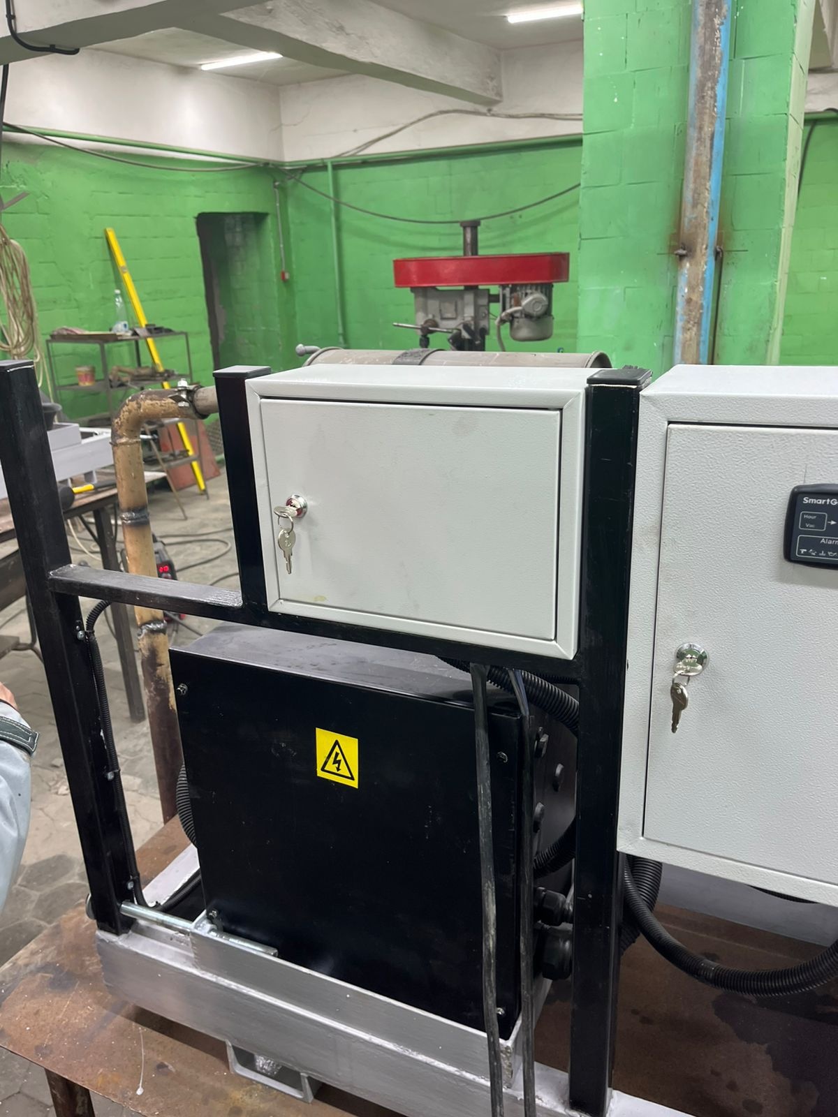

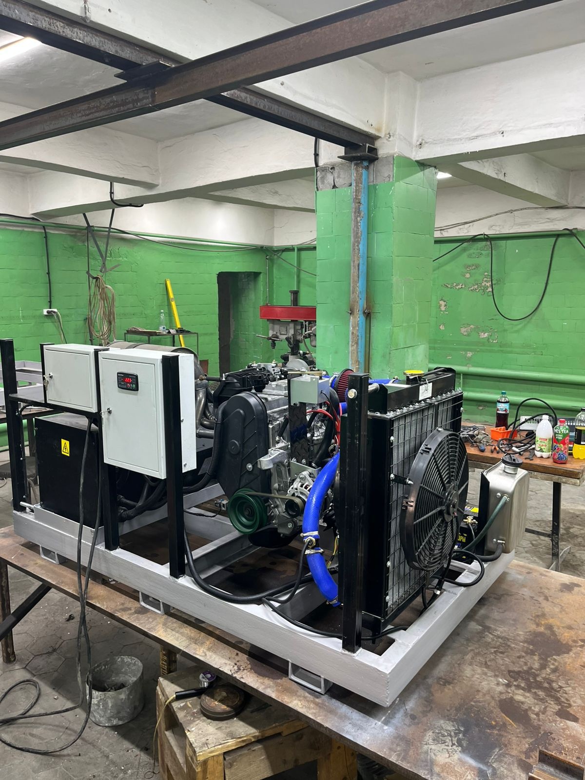

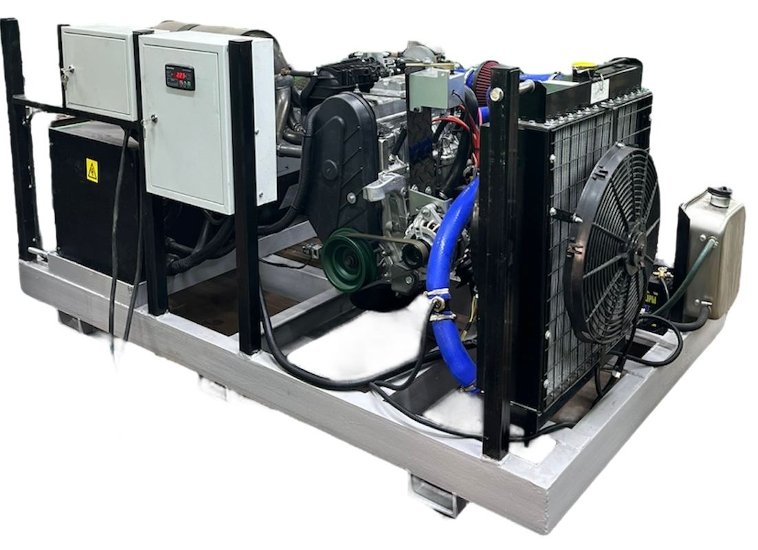

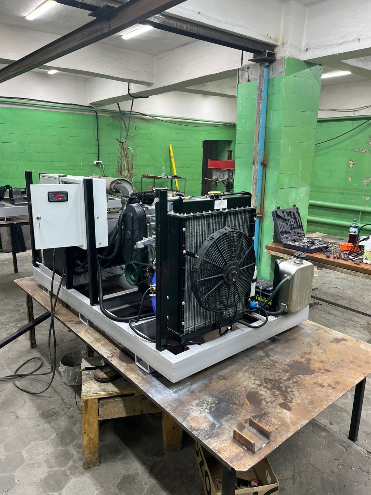

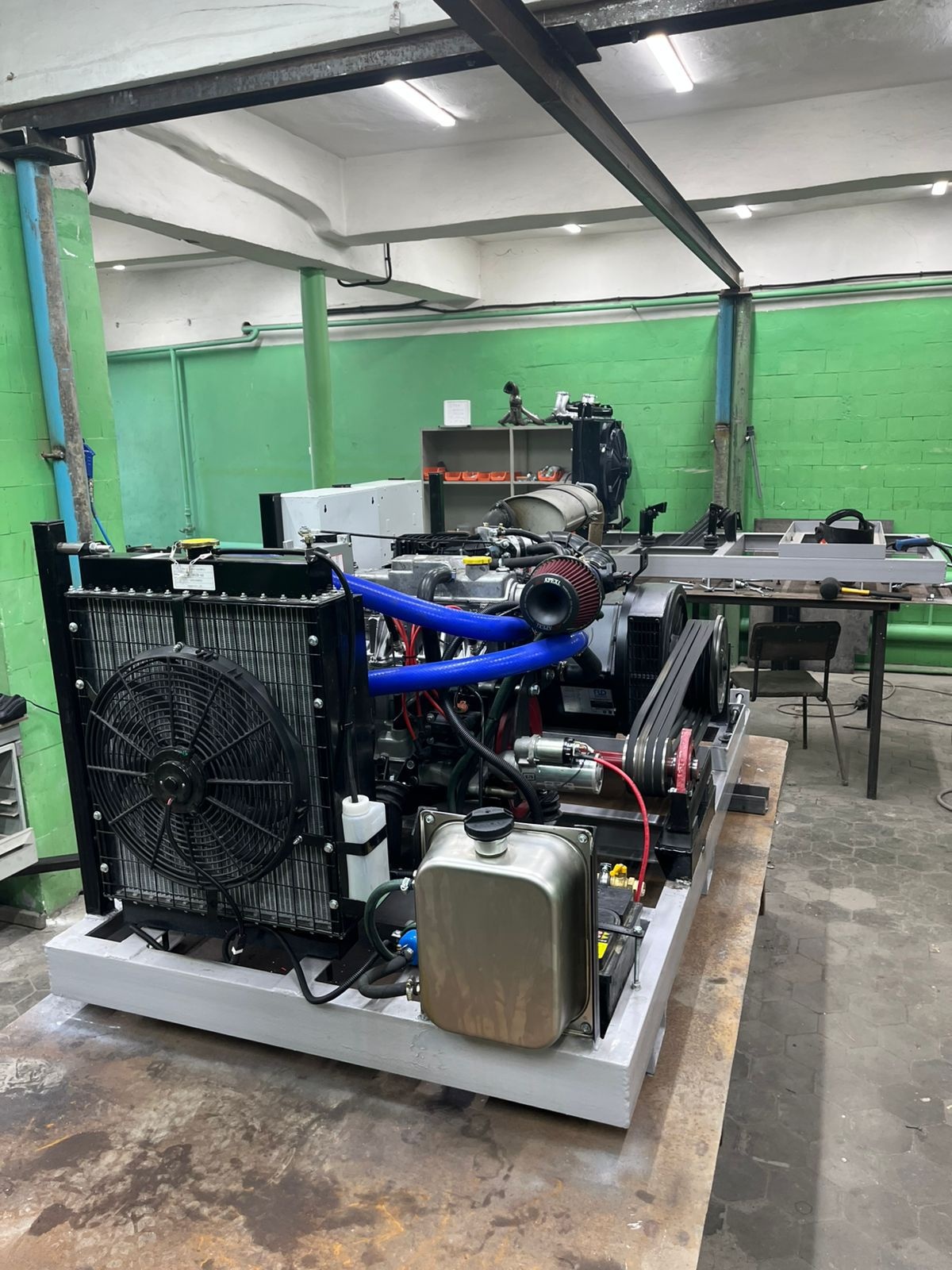

Вас приветствует группа компаний «SK-GROUP»!

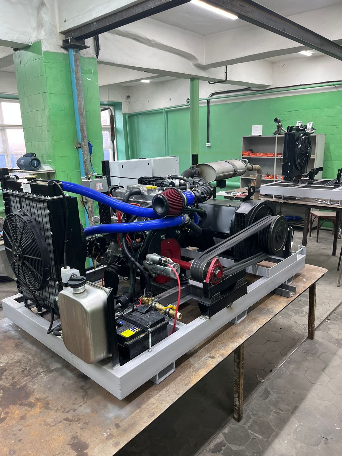

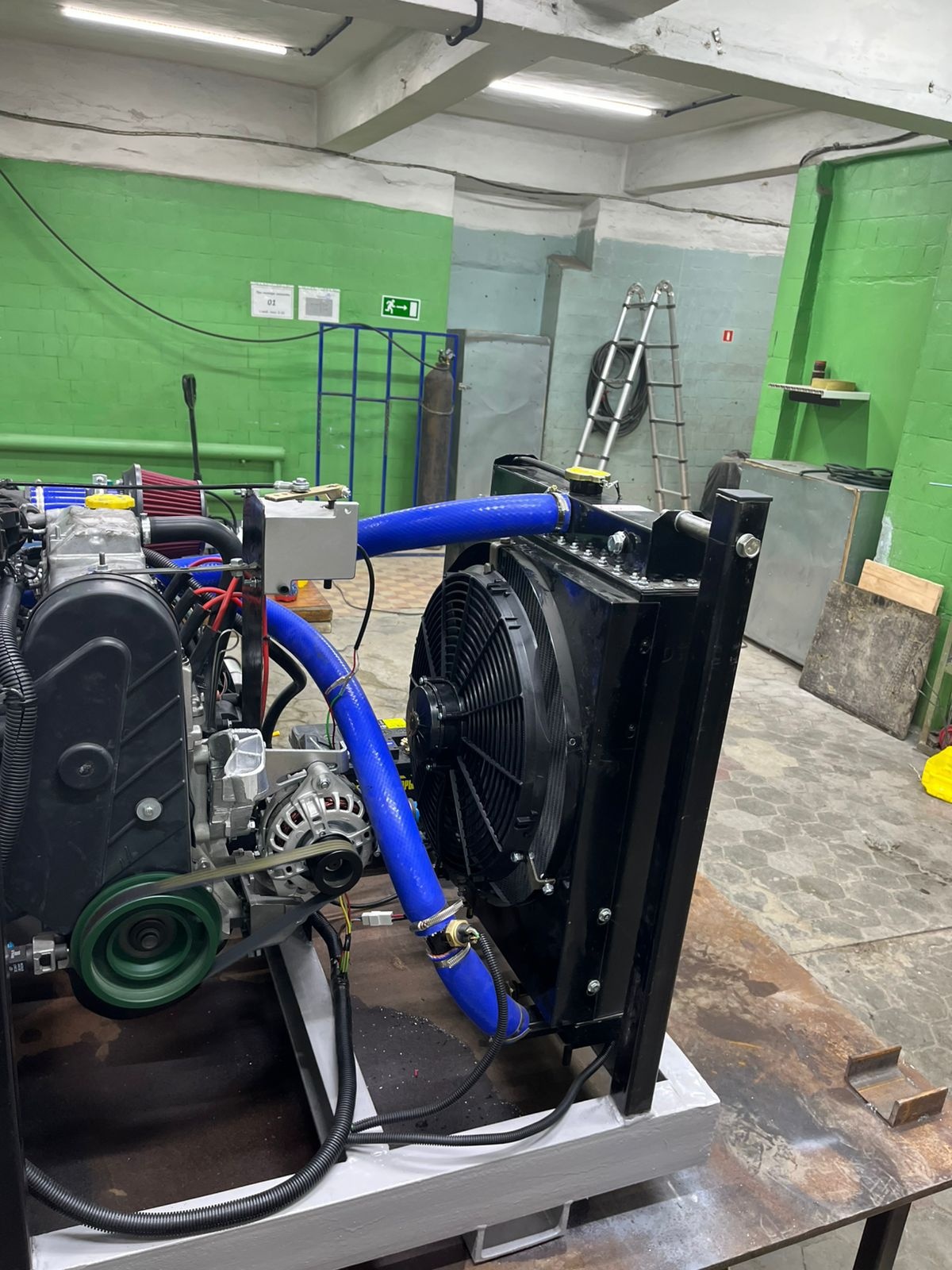

Мы изготавливаем газопоршневые установки — это производительный, надёжный и долговечный источник энергии ⚡
НАШИ ПРЕИМУЩЕСТВА:
✅ Доставка по всей России
✅ Гарантия на установку
✅ Любой удобный способ оплаты
✅ Отечественное производство
✅ Полная сертификация
✅ Соберём установку под ваши потребности
РАБОТАЕТ НА:
✅ Природном газе — установка запускается на бензине, после чего автоматически переключается на природный газ
✅ Бензин — полная автономная работа без газа, в случае необходимости
✅ Биогаз и свалочный газ — доступны после адаптации под ваш конкретный состав газа
✅ Возможна работа на чистом водороде или метановодородных смесях
⚙️ ХАРАКТЕРИСТИКИ:
Число фаз: 3
Частота: 50 Гц
Мощность максимальная: 34 кВт
(допускается работа на максимальной мощности не более 1 часа непрерывной работы)
Мощность номинальная: 25 кВт
(оптимальная нагрузка — 70–75%)
КПД: 27–30%
Размеры (Д×Ш×В): 1850×1100×900 мм
Вес: ≈ 550 кг
Двигатель: ВАЗ (21213, Нива) или ЗМЗ (409)
Установка расположена на прочной металлической раме
Простое обслуживание, максимально доступные сменные части
ПОТРЕБЛЕНИЕ ПРИРОДНОГО ГАЗА:
При нагрузке 50% (17 кВт) — 8,6 м³/ч
При нагрузке 75% (25 кВт) — 10,5 м³/ч
При нагрузке 100% (34 кВт) — 13 м³/ч
Для установки рекомендуется установка счётчика ≥16 м³/ч, минимальное давление в магистрали ≥20 мбар
‼️ВОЗМОЖНОСТЬ АРЕНДЫ ОБОРУДОВАНИЯ НА ВЫГОДНЫХ УСЛОВИЯХ‼️
ДОПОЛНИТЕЛЬНЫЕ ОПЦИИ И ВОЗМОЖНОСТИ ПОВЫШЕНИЯ МОЩНОСТИ И ЭКОНОМИИ:
✅Есть возможность изготовления установки в контейнерном исполнении или в шумозащитном кожухе
✅ Гибридное исполнение с солнечной электростанцией для повышения мощности мощности — общая выработка увеличивается без увеличения расхода газа
✅ Установка HHO-генератора (газ Брауна) — снижение расхода природного газа на при сохранении мощности. Мы устанавливаем HHO-генератор, который производит газ Брауна и подаёт его прямо в ДВС вашей газопоршневой установки.
ПРЕИМУЩЕСТВА НАШИХ ГАЗОПОРШНЕВЫХ УСТАНОВОК:
✅ Подходит для непромышленного майнинга
✅ Подходит для обеспечения электроэнергией производств и цехов
✅ Низкие расходы на обслуживание за счёт российских компонентов
✅ Устойчивость к перепадам нагрузки
✅ Использование недорогого топлива

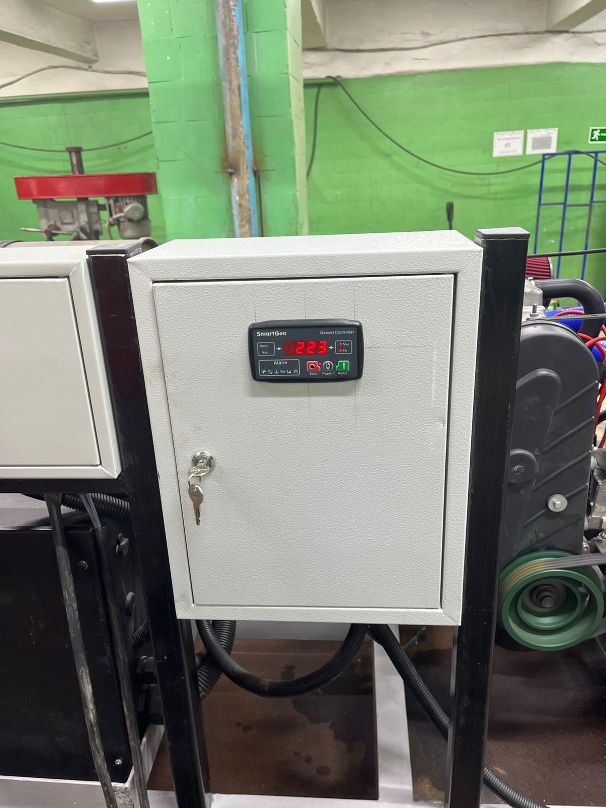

✅ Безопасность — в установке предусмотрено множество датчиков защиты
✅ Опция для понижения шума с помощью кожуха и контейнера
✅ Возможность гибридного исполнения с солнечными станциями
✅ Возможность лизинга на выгодных условиях для юридических лиц
✅ Возможность аренды оборудования
Самая низкая цена из всех предложений! Индивидуальные условия для каждого клиента!
Вместе выгоднее! Индивидуальные условия на покупку от 2-х единиц.
Мы предоставляем бесплатную консультацию и расчёт именно под ваши задачи и запрос! Напишите, чтобы вы хотели бы получить и мы подберем оптимальную конфигурацию!
Пишите/звоните в любое время! Ответим на любые вопросы!

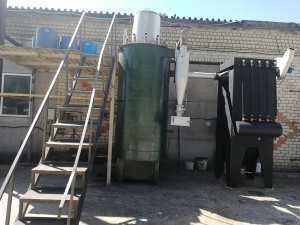

Биотопливные электростанции и газогенераторы - далее ГазГен (биогаз, синтез-газ, генераторный газ, пиролизный газ) позволяет получать дешевую электроэнергию в тех регионах, где нет возможности...
