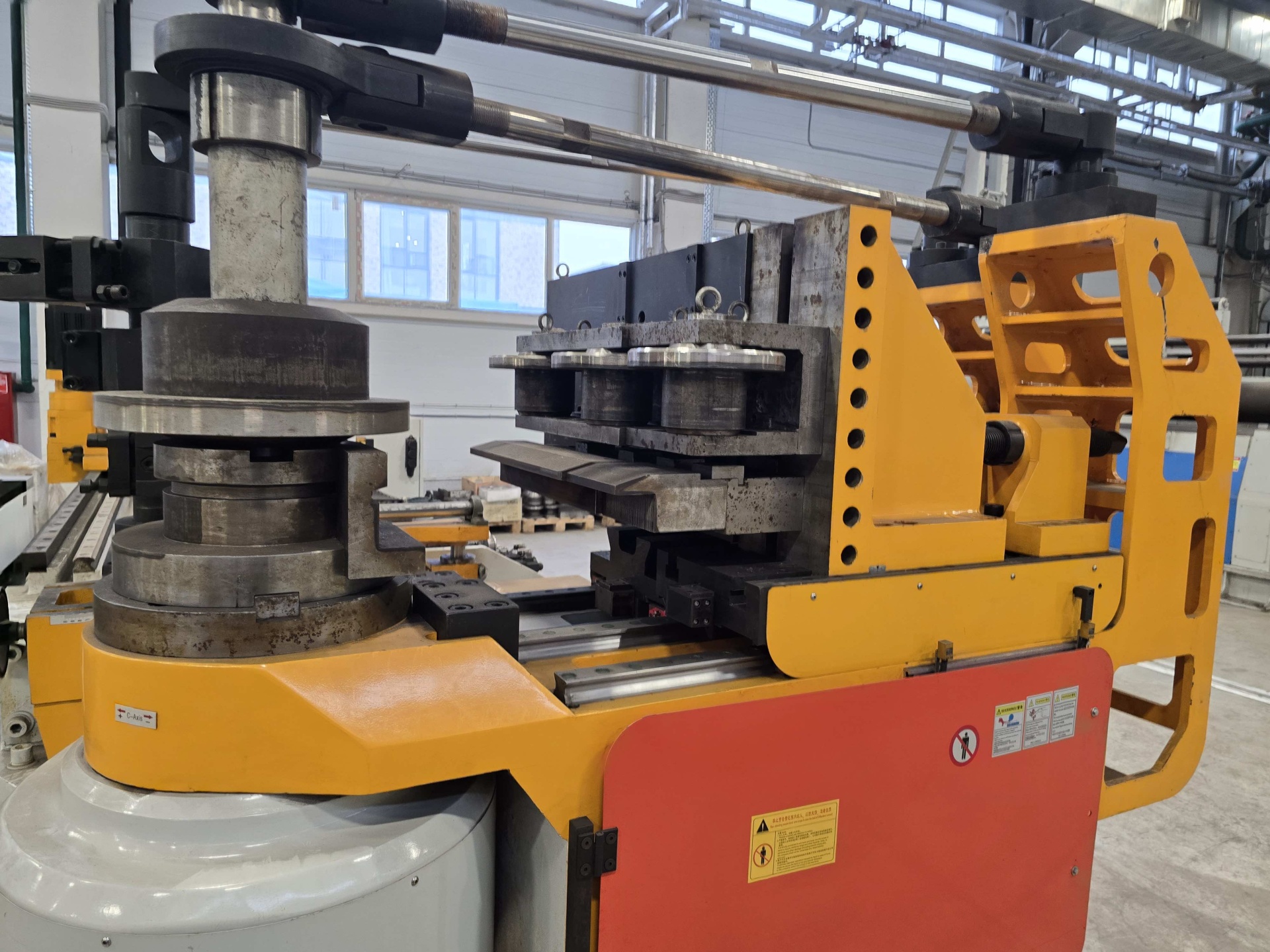

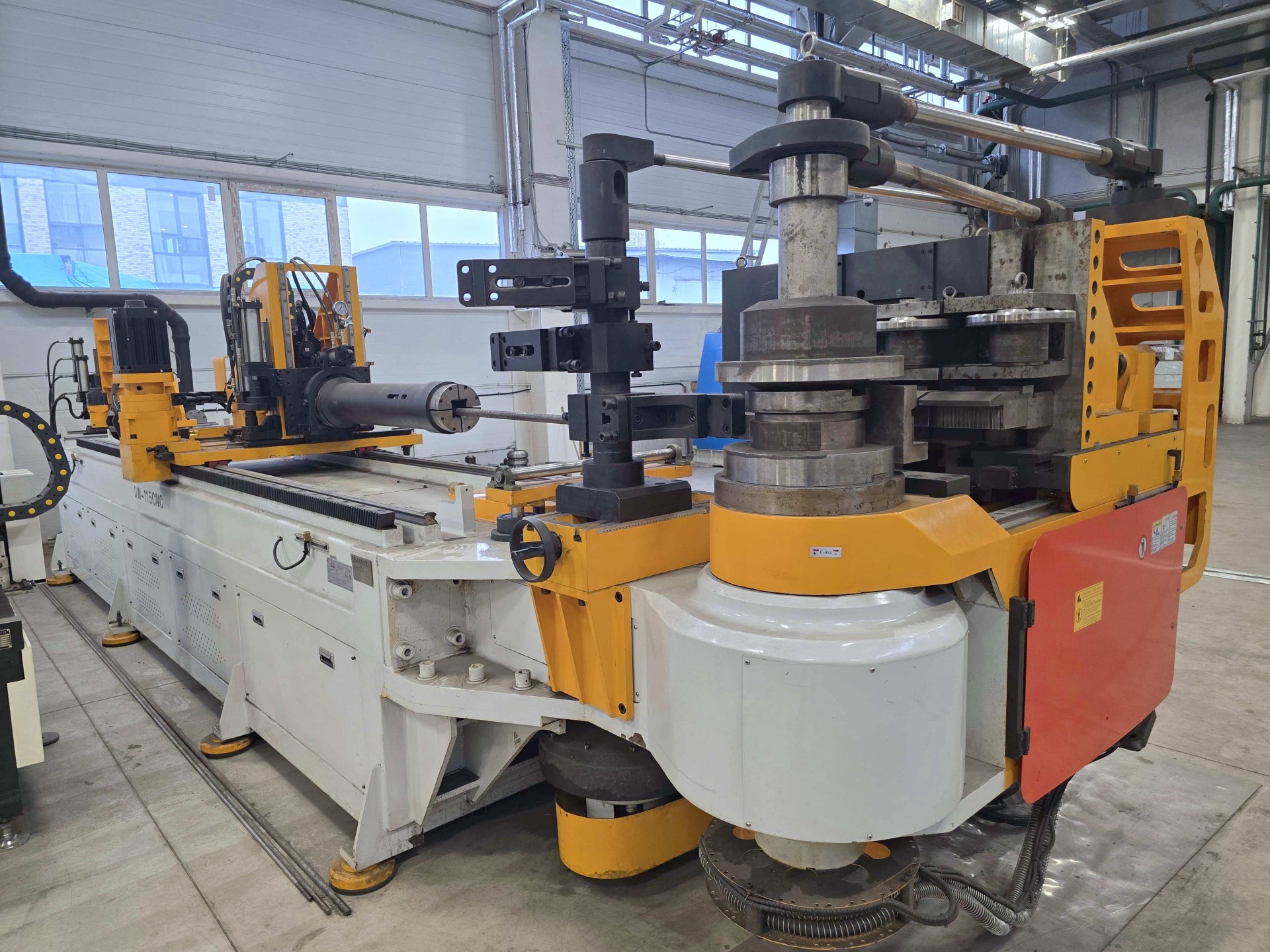

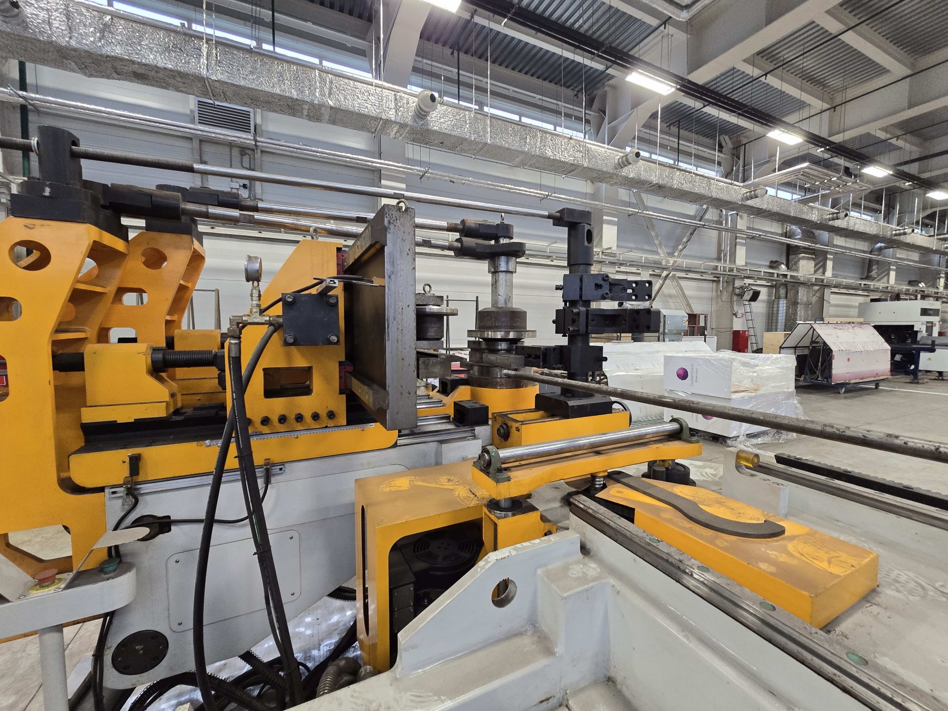

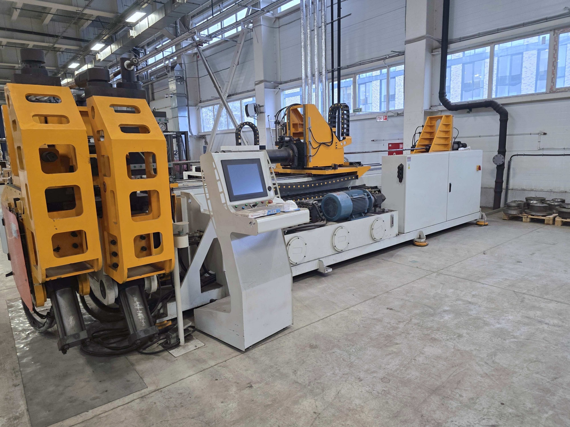

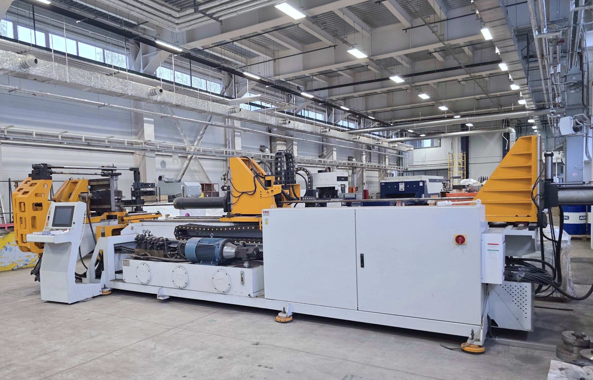

ООО «Юник С» - б/у станки и промышленное оборудованиеВ эксплуатации не был, НОВЫЙ. Максимальная конфигурация 5A3S: сервомотор вращения + сервомотор подачи + сервомотор гибки + сервомоторы перемещения головки (влево/вправо, вверх/вниз)
Автоматический трубогибочный станок с ЧПУ DW115CNC - 5A3S, новый.
Конфигурация 5A3S: сервомотор вращения + сервомотор подачи + сервомотор гибки + сервомоторы перемещения головки (влево/вправо, вверх/вниз)
Обозначения A (axis) и S (группа) указывают на количество осей и групп сервоприводов в системе. Чем выше цифры, тем сложнее и функциональнее конфигурация станка.

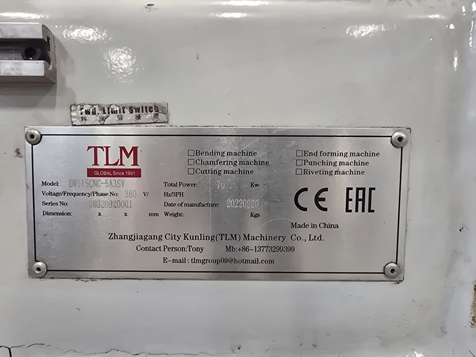

Год выпуска: 09.2022.
Состояние: НОВЫЙ, в эксплуатации не был.
Местонахождение: на теплом складе в Московской области.
Форма оплаты: любая, в т.ч. с НДС.

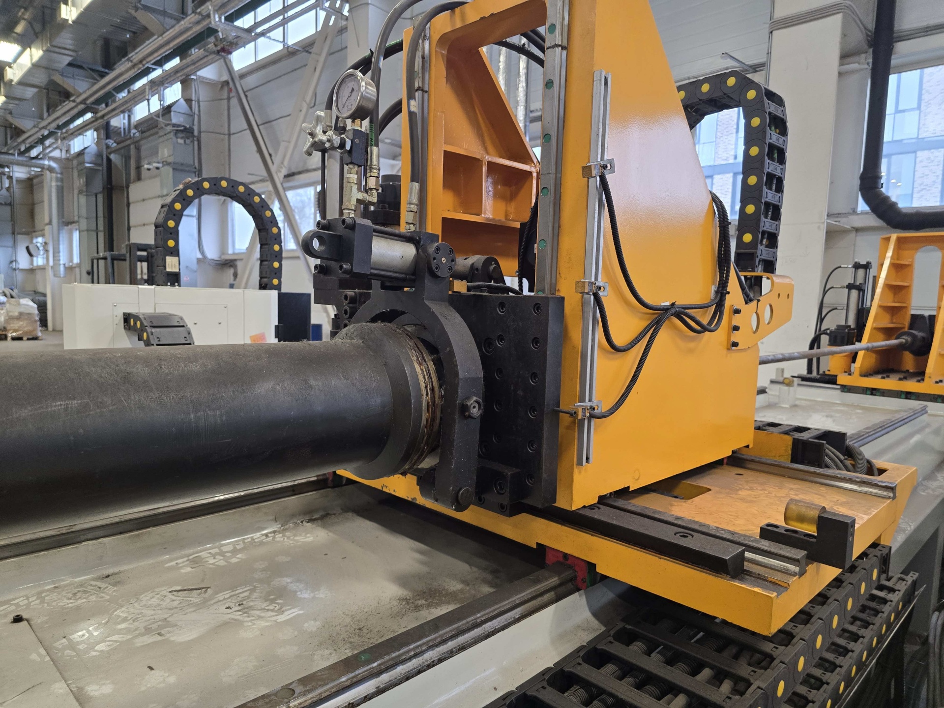

Технические характеристики DW115CNC:
Максимальный радиус гиба, мм 500
Максимальный диаметр трубы, мм 115
Максимальная толщина стенки, мм 6
Максимальная длина подачи, мм 3500
Максимальный угол гиба, ° 185
Способ подачи прямой или прижимной
Рабочая скорость гибки, °/с 30
Скорость поворота, °/с 90
Скорость подачи, мм/с 500
Точность гиба, ° ±0.1°
Точность поворота, ° ±0.1°
Точность перемещения, мм ±0.1

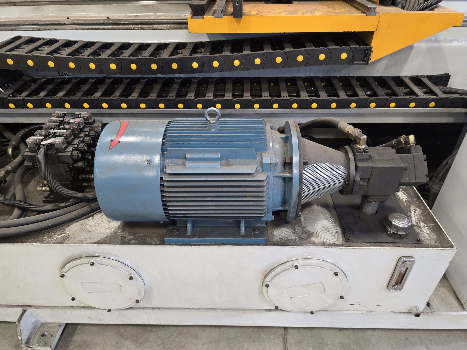

Мощность двигателя гидравлической системы, квт 22
Мощность серводвигателя поворота, квт 1
Мощность серводвигателя подачи, квт 2
Длина, мм 6300
Ширина, мм 1500
Высота, мм 1500
Вес, кг 6000
Преимущества:

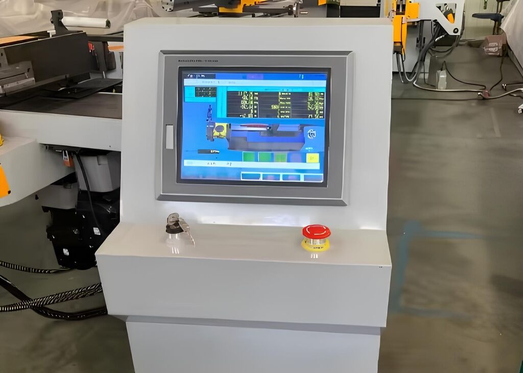

Электрическая система управления: премиальные японские компоненты (Mitsubishi/Yaskawa): сервоприводы, сервомоторы, модули позиционирования и процессоры
Расширенная память: процессор сохраняет 500 программ + возможность неограниченного хранения через ПК
Операционная система: Windows на индустриальном ПК + интеграция с сервосистемой Mitsubishi
Диагностика неисправностей: автоматическое обнаружение и отображение ошибок на экране
Управление: полный ввод параметров через сенсорный экран
Гибкие настройки: индивидуальные параметры для разных материалов (компенсация, скорость, зазоры)
Программирование операций: до 5 перемещений и 10 скоростных режимов на каждый гиб
Многоязычный интерфейс
Описание DW115CNC на русском языке по запросу.
Форма оплаты: любая, в т.ч. с НДС. Разумный торг.
