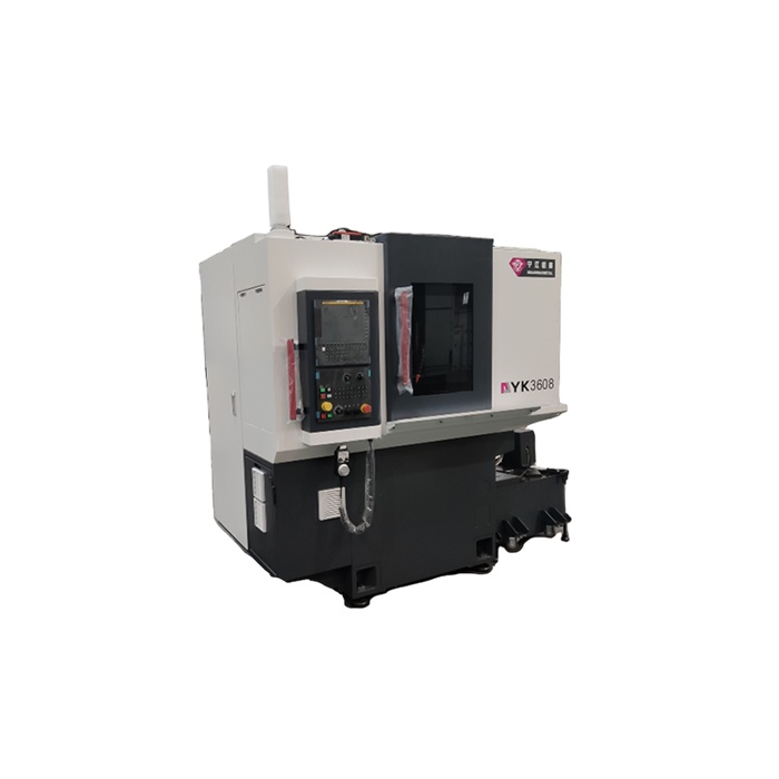

Зубофрезерный станок с ЧПУ YK3608
Обновлено 27.11.2025 1005202
  • Модель: YK3608
  • Количество управляемых осей: 5 шт. (X, Y, Z, B, C)
  • Количество интерполируемых осей: 4 шт. (X, Z, B, C)
  • Макс. диаметр заготовки: 80 (100) мм
  • Макс. обрабатываемый модуль: 2 мм
  • Ход по оси X / Y / Z: 65 / 60 / 150 мм
  • Скорость быстрого хода по оси X / Z: 6 000 мм/мин
  • Тип, макс. мощность и крутящий момент привода по оси X: Серводвигатель, 0.75 кВт, 3.5 Нм
  • Тип, макс. мощность и крутящий момент привода по оси Y: Серводвигатель, 0.75 кВт, 3.5 Нм
  • Тип, макс. мощность и крутящий момент привода по оси Z: Серводвигатель, 1.2 кВт, 7 Нм
  • Макс. скорость вращения заготовки: 500 об/мин
  • Макс. крутящий момент шпинделя заготовки: 31.5 Нм
  • Макс. скорость вращения инструмента: 2 000 об/мин
  • Макс. мощность двигателя инструментального шпинделя: 1.4 кВт
  • Макс. крутящий момент инструментального шпинделя: 10.5 Нм
  • Макс. осевое перемещение инструмента: 60 мм
  • Макс. угол наклона держателя инструмента: ±40°
  • Допустимый диаметр хвостовика инструмента: 8, 10, 13, 16, 22 мм
  • Макс. размеры инструмента: 63 × 60 мм
  • Общая мощность: 10 кВт
  • Расход воздуха и давление: 100 л/мин, 0.5-0.7 МПа
  • Система ЧПУ: Fanuc 0i-MF/H
  • Вспомогательные системы станка: Магнитный транспортер для стружки
  • Параметры электропитания: 380 В / 50 Гц
  • Габаритные размеры: 1 950 × 1 285 × 1 980 мм
  • Вес: 2 800 кг
