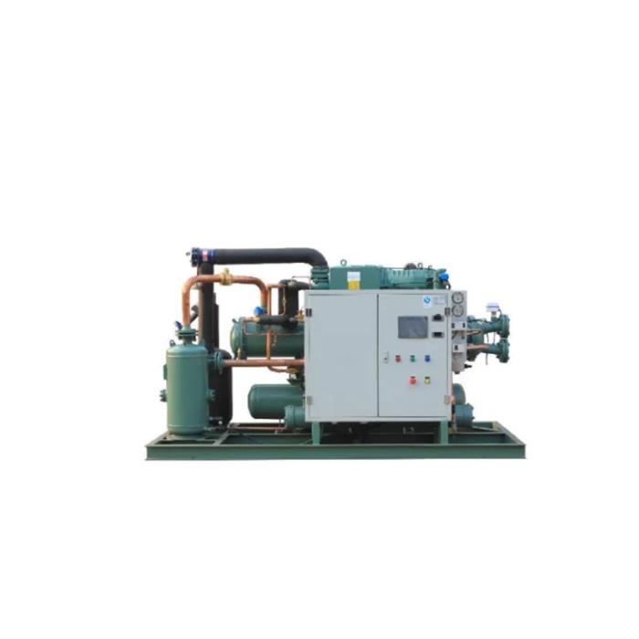

Холодильная установка:
  • Модель: ВВ 125WSD
  • Холодопроизводительность: 85.1 кВт
  • Тип компрессора: полузакрытый винт
  • Потребляемая мощность охлаждения: 70.9 кВт
  • Рабочий ток: 123.4 А
  • Подключение водопроводной трубы: DN100Flg
  • Расход воды: 89 м³/ч
  • Перепад давления воды: 73 Кпа
  • Тип хладогена: R404A
  • Габариты: 2850х1500х1500 мм
  • Вес: 2 500 кг
