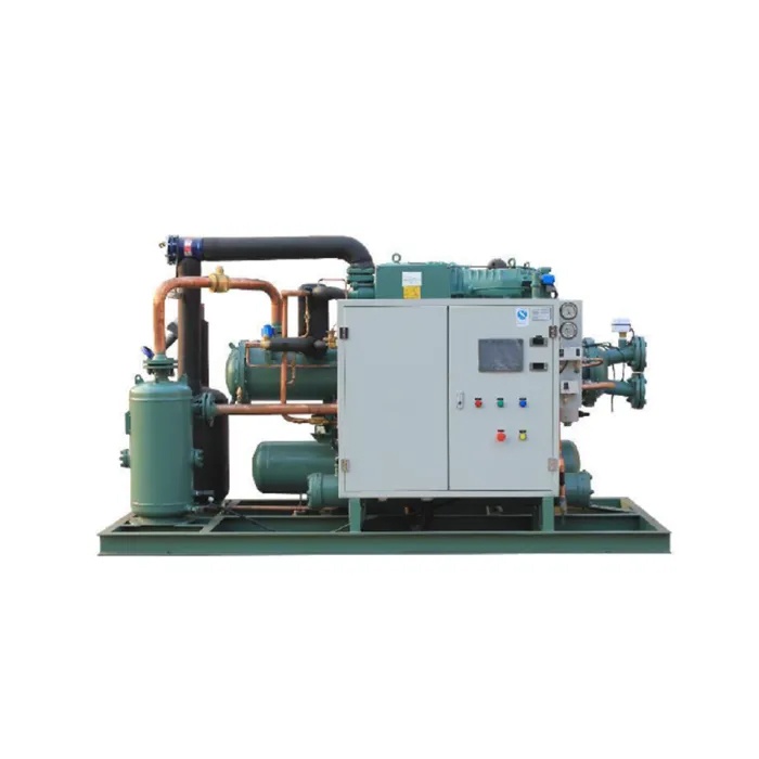

Холодильная установка:
  • Модель: ВВ 125WSD
  • Холодопроизводительность: 85.1 кВт
  • Тип компрессора: полузакрытый винт
  • Потребляемая мощность охлаждения: 70.9 кВт
  • Рабочий ток: 123.4 А
  • Подключение водопроводной трубы: DN100Flg
  • Расход воды: 89 м³/ч
  • Перепад давления воды: 73 Кпа
  • Тип хладогена: R404A
  • Габариты: 2850х1500х1500 мм
  • Вес: 2 500 кг

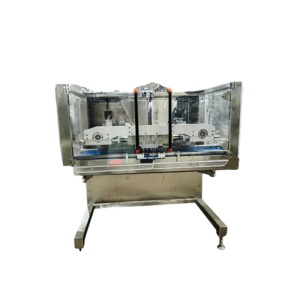

Упаковочная машина:
  • Модель: GTA450-120
  • Скорость упаковки: 20 – 120 шт/мин
  • Максимальная ширина пленки: 450 мм
  • Длина резки упаковки: 75 – 350 мм
  • Ширина изделия: 20 – 130 мм
  • Высота изделия: 10 – 45 мм
  • Напряжение: 380 В
  • Мощность: 4 кВт
  • Вес: ~ 1 500 кг
