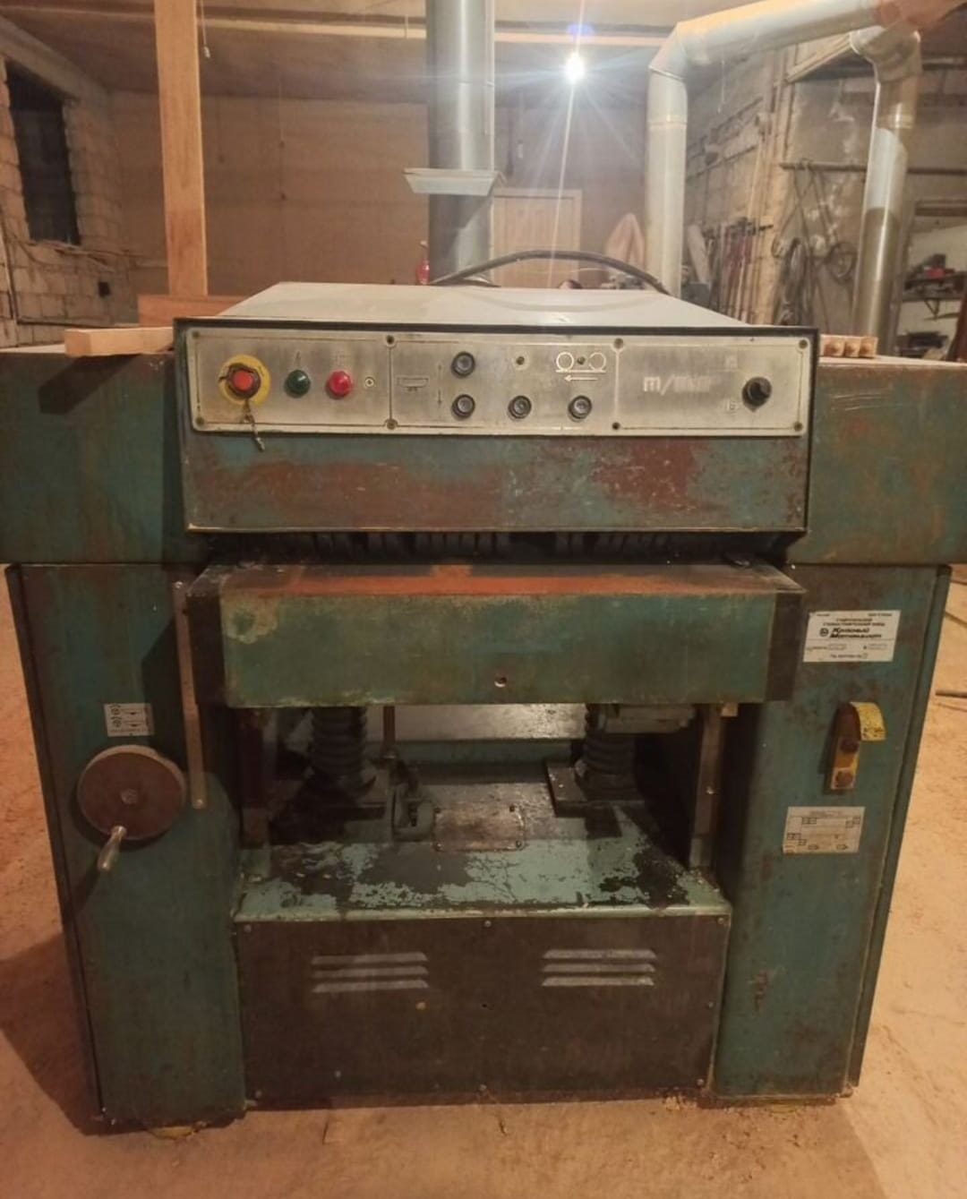

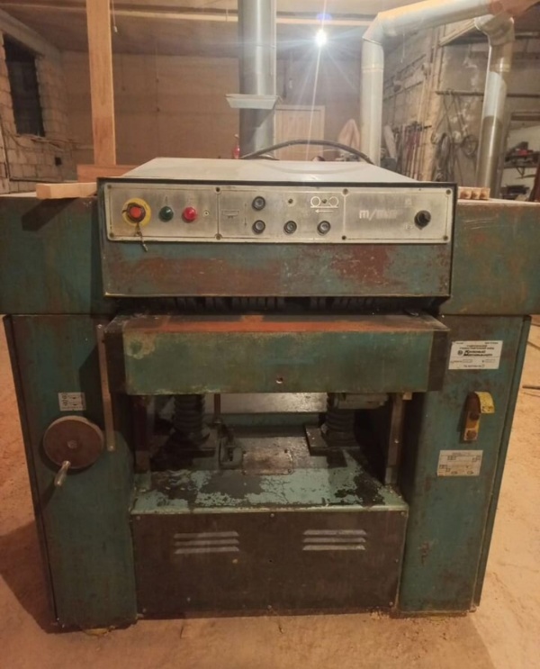

Надёжный промышленный рейсмусовый станок СР 6-10 для деревообрабатывающего производства. Полностью исправен, не требует вложений и готов к работе сразу после установки. Отличное решение для столярных мастерских, мебельных производств и деревообрабатывающих предприятий.
✅ Честное состояние
Станок приобретался новым и эксплуатировался только на собственном деревообрабатывающем производстве для продольного одностороннего строгания древесины.
✔️ Б/у, полностью исправен, ремонт не требуется
✔️ Можно проверить в работе перед покупкой
✔️ Погрузку организуем
✔️ Форма оплаты — наличный расчёт
✅ Преимущества рейсмусового станка СР 6-10
✔ Рабочая ширина 630 мм позволяет обрабатывать крупные заготовки.
✔ Мощный ножевой вал обеспечивает качественную обработку поверхности без сколов и задиров.
✔ Электрический подъём рабочего стола значительно ускоряет настройку оборудования.
✔ Две скорости подачи позволяют подобрать оптимальный режим как для чистового, так и для производительного строгания.
✔ Большая глубина съёма материала — до 8 мм за один проход, что сокращает количество операций.
✔ Надёжная промышленная конструкция рассчитана на многолетнюю эксплуатацию.
✔ Простое обслуживание и высокая ремонтопригодность.
✅ Где используется
Рейсмусовый станок отлично подходит для:
• мебельного производства;
• столярных мастерских;
• деревообрабатывающих предприятий;
• производства клеёного бруса;
• изготовления лестниц;
• производства дверей;
• изготовления окон;
• выпуска погонажа;
• обработки доски, бруса и мебельных щитов.
Использование промышленного рейсмуса позволяет получать идеально одинаковую толщину деталей, значительно повышает производительность и качество выпускаемой продукции.
⚙️ Технические характеристики
• Страна производства — Россия
• Ширина обработки — 630 мм
• Толщина заготовки — 5–250 мм
• Минимальная длина заготовки — 400 мм
• Максимальный съём за проход — до 8 мм
• Диаметр ножевого вала — 128 мм
• Частота вращения ножевого вала — 4570 об/мин
• Скорость подачи — 8 / 16 м/мин
• Подъём рабочего стола — электропривод
• Мощность двигателя — 5,5 кВт
• Общая установленная мощность — 6,87 кВт
• Электропитание — 380 В
• Диаметр аспирационного патрубка — 180 мм
• Габариты — 1120×1315×1340 мм
• Масса — 1440 кг
