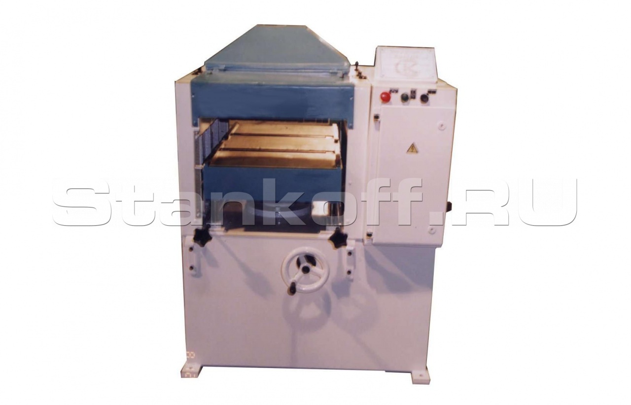

Рейсмусовый станок СР-4(К)
Станок предназначен для продольного одностороннего строгания в размер по толщине плоских заготовок (досок, щитов, брусков) из древесины хвойных и лиственных пород. Применяется на различных деревообрабатывающих производствах.
Преимущества
  • Жесткая коробчатая станина хорошо гасит вибрацию за счёт заполнения рамных конструкций железобетонными элементами и сверху закрыта звукопоглощающим кожухом с эксгаустерной воронкой.
  • Четырёх ножевой вал позволяет легко выставить ножи в один размер.
  • Привод ножевого вала от электродвигателя через клиноременную передачу.
  • Отдельный электродвигатель на привод подачи заготовки.
  • Механизм подачи с цепным приводом на 2 верхних подающих вальца.
  • Передний подающий верхний валец выполнен рифленым, задний приёмный – гладким, что обеспечивает высокое качество обработки.
  • Стол коробчатый формы имеет механизм ручного перемещения с приводом от маховика и механизм фиксации стола, на котором установлены направляющие и два гладких подающих ролика.
  • Для устранения эффекта "подрезки" краев заготовки ролики выполнены регулируемыми по высоте.
  • Когтевая защита, предотвращающая обратный выброс заготовки, установлена перед подающими роликами.
  • Прижимные элементы, обеспечивают качественную обработку материала. Для предупреждения сколов древесины в месте выхода ножа для подпора волокон установлен передний прижим. Задний предназначен для очистки обработанной поверхности от стружки и направления ее в зону патрубка.
  • Обработка заготовок производится четырёхножевым валом цилиндрической формы с клиновым закреплением ножей в корпус вала. Перед ножевым валом установлен специальный прижим для подпора волокон древесины в зоне резания и устранения заколов на обрабатываемой поверхности.
  • Элементы станины и стол, по которому подаются заготовки, - литой жёсткой конструкции. Для уменьшения трения при перемещении обрабатываемого материала стол оснащён поддерживающими вальцами. Подъем и опускание стола на заданную толщину обрабатываемой заготовки производится вручную маховиком.
  • Для обеспечения безопасности работы предусмотрены ограждения ножевого вала, служащие одновременно эксгаустерной воронкой; когтевая защита со стороны загрузки, предотвращающая обратный выброс заготовки в процессе работы; электроблокировка, исключающая включение привода вала при откинутой эксгаустерной воронки.
  • Предназначен для плоскостного строгания досок, брусков, щитов в заданный размер по толщине.
Технические характеристики рейсмусового станка СР-4(К)
Наибольшая ширина строгания 400 мм
Толщина обрабатываемой заготовки 5 - 200 мм
Наименьшая длина заготовки 300 мм
Наибольшая толщина снимаемого слоя за один проход 4,5 мм
Частота вращения ножевого вала 4775 об/мин
Диаметр окружности резания 128 мм
Количество ножей 4
Скорость подачи 12 м/мин
Перемещение стола ручное
Мощность электродвигателя 7,5 кВт
Диаметр патрубка стружкосборника 100 мм
Норма обслуживания 2 человека
Габаритные размеры:
длина 950 мм
ширина 990 мм
высота 1 250 мм
Масса станка 800 кг
