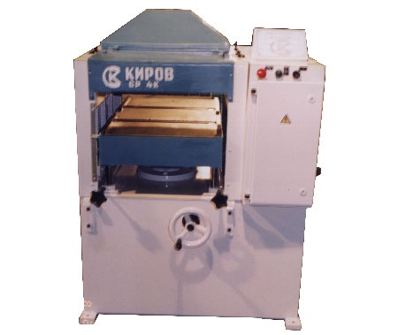

Рейсмусовый станок СР-4(К)
Станок предназначен для плоскостного строгания досок, брусков и щитов в заданный размер по толщине.
Отличительные особенности:
  • Обработка заготовок производится 4-х ножевым валом цилиндрической формы с клиновым закреплением ножей в корпусе.
  • Перед ножевым валом установлен специальный литой прижим для подпора волокон древесины в зоне резания и устранения заколов на обрабатываемой поверхности.
  • Стол, по которому подаются заготовки, литой жесткой конструкции, встроен в станину.
  • Оборудован поддерживающими вальцами для уменьшения трения при перемещении обрабатываемого материала.
  • Подъем и опускание стола по высоте в зависимости от толщины обрабатываемого материала производится вручную, маховиком.
  • Для обеспечения безопасности работы на станке предусмотрены:
    • Ограждение ножевого вала, служащее одновременно эксгаустерной воронкой;
    • Когтевая защита со стороны загрузки, предотвращающая обратное выбрасывание заготовки в процессе обработки;
    • Электроблокировка, исключающая возможность включения станка при открытом ограждении.
Рейсмусовые станки применяются в серийном и мелкосерийном производстве столярных изделий.
