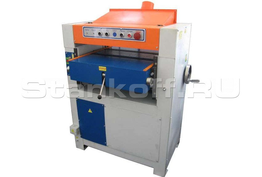

Рейсмусовый станок СР 8-32М
Предназначен для плоскостного строгания досок, брусков и щитов в заданный размер по толщине. Обработка заготовок производится ножевым валом цилиндрической формы с клиновым закреплением ножей в корпусе. Ножевой вал приводится во вращение электродвигателем через клиноременную передачу.
Стол, по которому подаются заготовки, стальной, жесткой конструкции, встроен в станину, оборудован поддерживающими вальцами для уменьшения трения при перемещении обрабатываемого материала, подъем стола производится от отдельного электродвигателя. Станок оснащен инвертором, позволяющим бесступенчато изменять скорость подачи.
Для обеспечения безопасности работы на станке предусмотрены
- ограждение ножевого вала, служащее одновременно эксгаустерной воронкой;
- когтевая защита со стороны загрузки, предотвращающая обратное выбрасывание заготовки в процессе обработки;
- концевые выключатели предотвращающие пуск станка при снятом ограждении ножевого вала.
| Размеры обрабатываемой заготовки, мм: | |
| ширина | 800 |
| толщина | 10÷160 |
| длина не менее | 360 |
| Наибольшая толщина снимаемого слоя, мм | 3 |
| Диаметр ножевого вала, мм | 118 |
| Количество ножей, шт. | 4 |
| Скорость подачи заготовки, м /мин | 4 - 12 |
| Перемещение стола | электромеханическое |
| Частота вращения ножевого вала, об/мин | 5000 |
| Количество эл./двигателей, шт. | 3 |
| Установленная мощность, кВт | 8,8 |
| мощность привода ножевого вала | 7,5 |
| мощность привода подачи | 0,75 |
| мощность привода перемещения стола | 0,55 |
| Габариты, мм | 1295х800х1220 |
| Масса, кг | 1050 |
