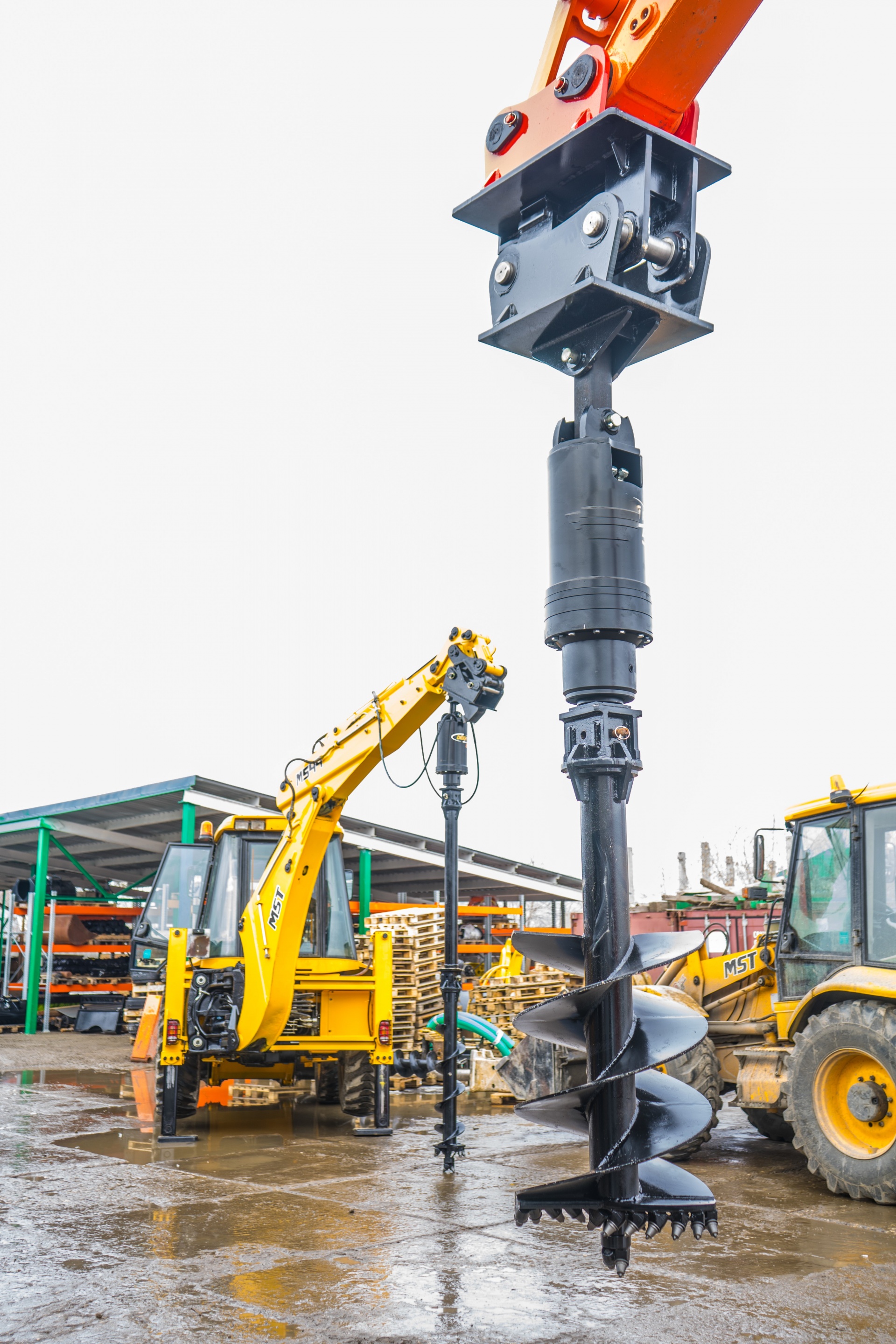

Гидробур EXTEN PD7, также известный как ямобур или гидровращатель, предназначен для установки на экскаваторы-погрузчики и другую совместимую технику массой от 3 до 12 тонн.Используется для бурения...
ЗАВОД НАВЕСНОГО ОБОРУДОВАНИЯ EXTENПредлагаем гидробуры для различной техники от 1 до 30 тонн. В частности, гидробуры Exten PD5 предназначены для установки технику от 3 до 11 тонн (манипуляторах, кранах, телескопических погрузчиках, экскаваторах-погрузчиках)

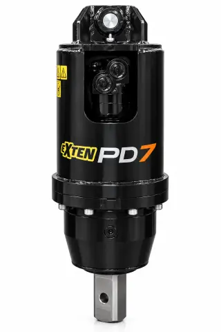

Характеристики Exten PD5
• Вес 71 кг
• Размеры: L=700мм ф244мм
• Поток масла 38-76л/мин
• Давление 175-240 Бар
• Выходной вал круг 65мм
• Диаметр шнека до 900мм
• Крутящий момент 4218 Нм
В Базовой комплектации 2 рукава и 2ед брс типа flat face папа/мама,
Доступны для заказа дополнительные БРС, трехходовые краны, удлиненные рукава
Однопальцевая плита на заказ под любую технику
Двухпальцевая плита с упором (обязательна при наличии автосцепки) на заказ под любую технику

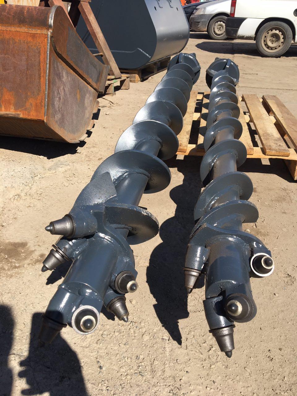

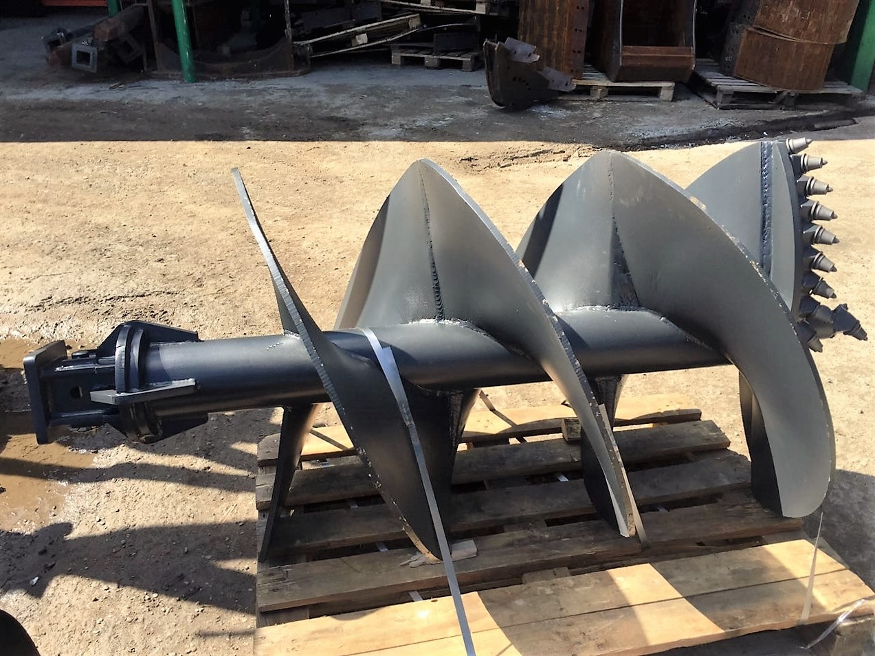

Гидробур оснащается различными шнеками и удлинителями

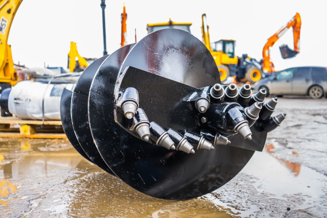

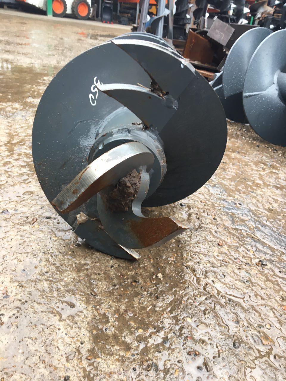

R7 – шнек для бурения бетона, асфальта, дорожных железобетонных плит, а также грунтов в городе со значительными включениями кирпича, бетона, камней. На практике перерезает арматуру до 16мм.
RS7 – от шнеков R7 отличаются только меньшим количеством резцов, идеально подходят для бурения грунта в городе с включением бетона, кирпича, асфальта и камней.
X7 – шнек для бурения за городом грунта без включения камней и абразивных материалов. Резцы выполнены из стали HARDOX, смена осуществляется срезанием болгаркой старых и сваркой новых на обозначенные позиции
Стандартный шнек длиной 1500мм, но под заказ возможно изготовление 2000, 2500мм
Шнеки с витками по всей длине –доступны для заказа в различном исполнении, различной длины, в том числе с витками на длине определенного участка
Удлинители 1м, 1,5м, 2м витковые и безвитковые

Предлагаем гидробуры для различной техники от 1 до 30 тонн. В частности, гидробуры Exten PD7 предназначены для установки на экскаваторы-погрузчики MST, JCB, Hidromek, Komatsu, Hitachi, Cat и др....
