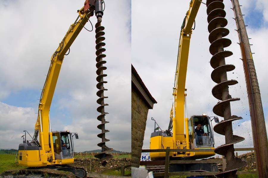

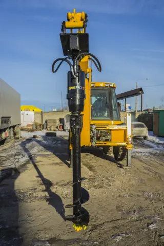

Гидробур EXTEN PD7, также известный как ямобур или гидровращатель, предназначен для установки на экскаваторы-погрузчики и другую совместимую технику массой от 3 до 12 тонн.Используется для бурения...
ЗАВОД НАВЕСНОГО ОБОРУДОВАНИЯ EXTENПредлагаем гидробуры для различной техники от 1 до 30 тонн. В частности, гидробуры Exten PD25 предназначены для установки на экскаваторы Doosan, Komatsu, Huyndai Hitachi, Cat, Volvo и др.

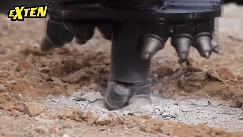

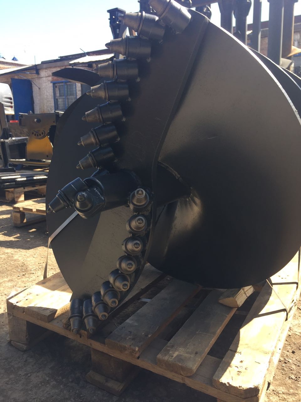

R7 – шнек для бурения бетона, асфальта, дорожных железобетонных плит, а также грунтов в городе со значительными включениями кирпича, бетона, камней. На практике перерезает арматуру до 16мм.
RS7 – от шнеков R7 отличаются только меньшим количеством резцов, идеально подходят для бурения грунта в городе с включением бетона, кирпича, асфальта и камней.
X7 – шнек для бурения за городом грунта без включения камней и абразивных материалов. Резцы выполнены из стали HARDOX, смена осуществляется срезанием болгаркой старых и сваркой новых на обозначенные позиции

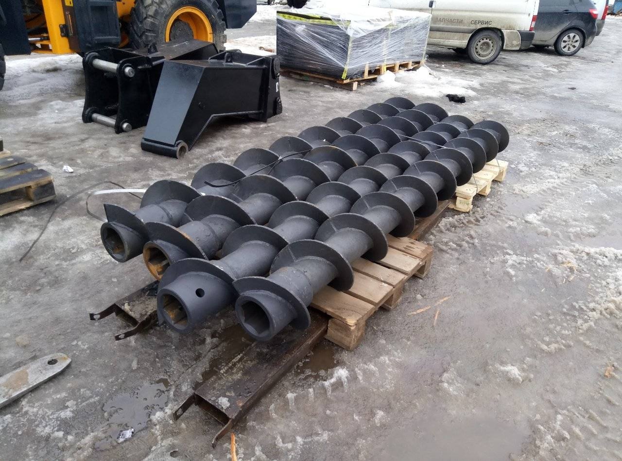

Стандартный шнек длиной 1500мм, но под заказ возможно изготовление 2000, 2500мм
Шнеки с витками по всей длине –доступны для заказа в различном исполнении, различной длины, в том числе с витками на длине определенного участка
Удлинители 1м, 1,5м, 2м витковые и безвитковые
Предлагаем гидробуры для различной техники от 1 до 30 тонн. В частности, гидробуры Exten PD7 предназначены для установки на экскаваторы-погрузчики MST, JCB, Hidromek, Komatsu, Hitachi, Cat и др....
