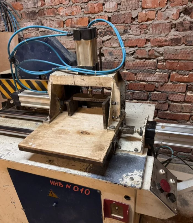

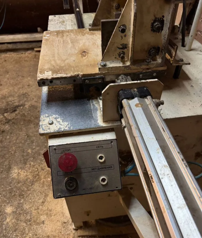

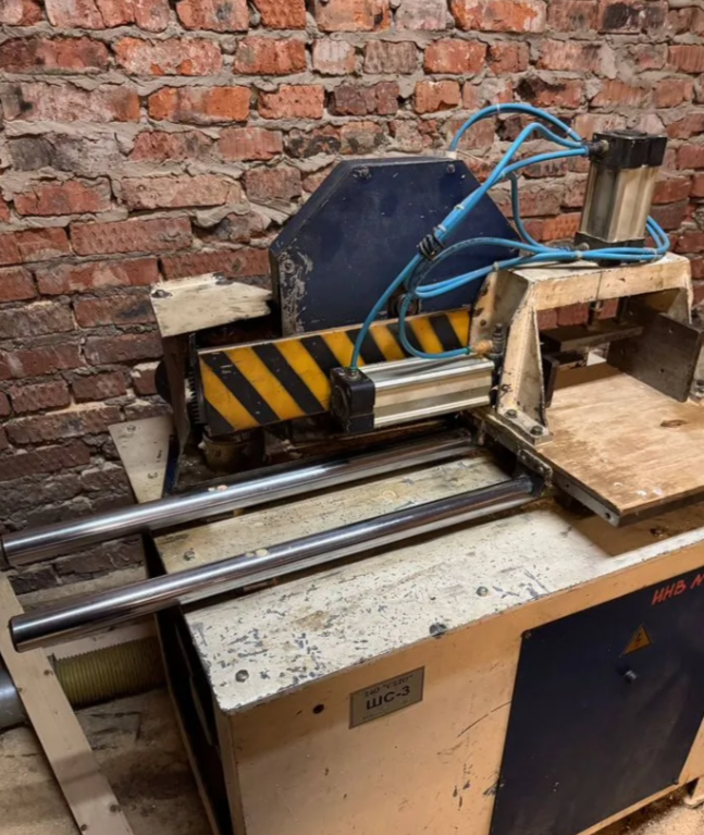

Продам шипорезный станок ШС-3. Станок шипорезный б/у для деревянного бруса
Артикул: 7125
Территориально оборудование находится - Удмуртская Республика, Глазовский р-н, д. Штанигурт
✅ Состояние: б/у, не в работе, отключен
✅ Показ в работе: Да
✅ Погрузка: Да
✅ Документация: В наличии
✅ Форма оплаты: наличный расчет
Назначение: станок предназначен для нарезания клинового шипа на торце заготовок (деревянного бруса). Использовался для резки металлических шипов.
Технические характеристики:
— Страна производитель: Россия
— Год выпуска: 2005
— Наибольшая ширина заготовки: 200 мм
— Наименьшая длина заготовки: 200 мм
— Толщина заготовки: 10...120 мм
— Наибольшая длина заготовки*: 600 мм
— Ширина "пакета": 220 мм
— Высота "пакета": 120 мм
— Высота шпинделя на фрезере: 120 мм
— Скорость вращения отрезной пилы: 3000 об/мин

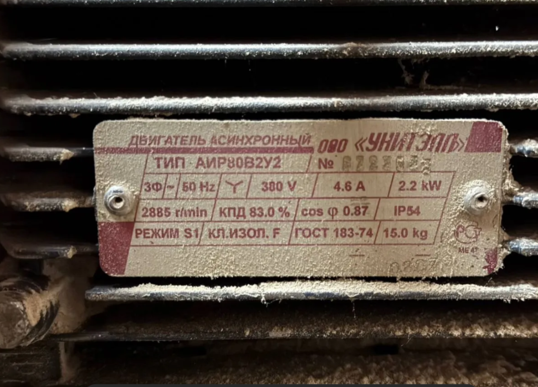

— Мощность эл. двигателя отрезной пилы: 2,2 кВт
— Посадочный диаметр отрезной пилы: 50 мм
— Скорость вращения шпинделя: 4500 об/мин
— Мощность эл. двигателя шпинделя: 5,5 кВт
— Посадочный диаметр шпинделя: 32-40-50 мм
— Наружный диаметр фрезы: 125 мм (под заказ 160 мм)
— Скорость подачи каретки: 2,5...15 м/мин
— Рабочее давление в пневмосистеме: 44049 Бар
— Расход воздуха на 1 цикл: 36 л
— Габаритные размеры: 2025х750х1300 мм
— Масса: 475 кг
Звоните! Шипорезный станок ШС-3 с документами. Покажем в работе, поможем с погрузкой!
