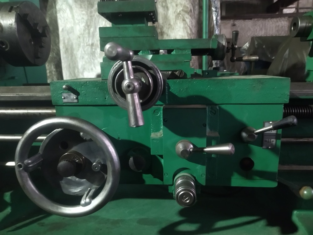

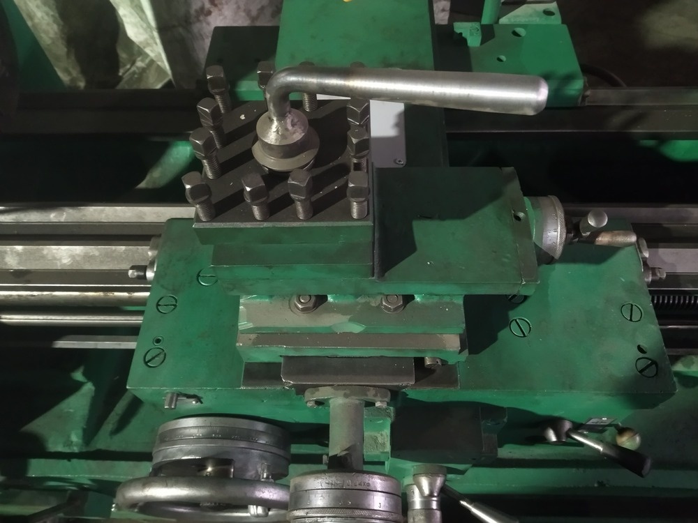

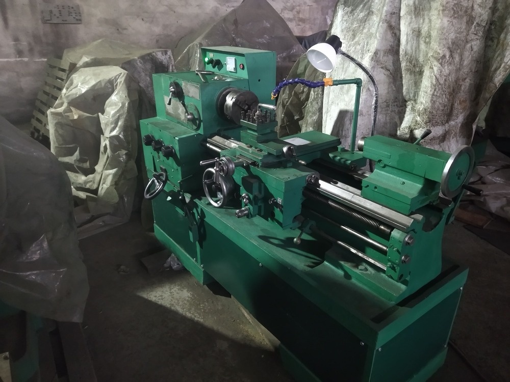

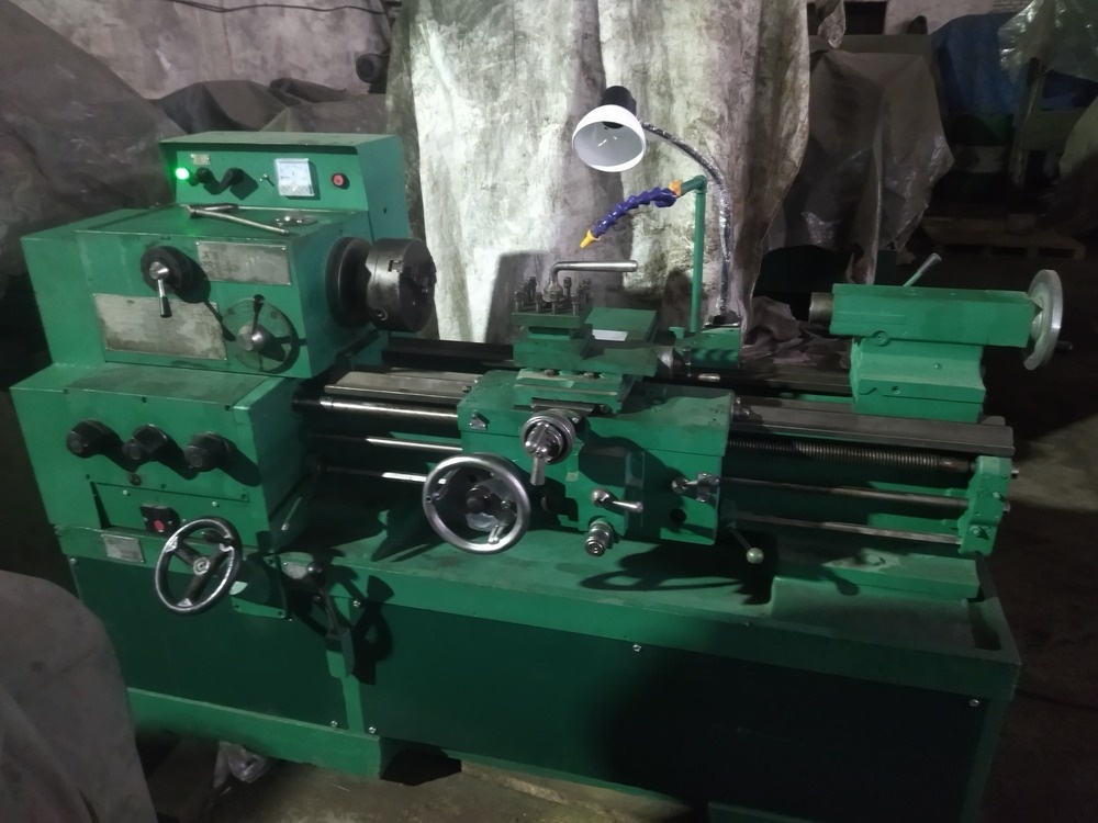

УТ16ПМ станок токарно-винторезный повышенной точности, в хорошем рабочем состоянии, проведена ревизия, Новая электрика, продаю с проверкой в работе.

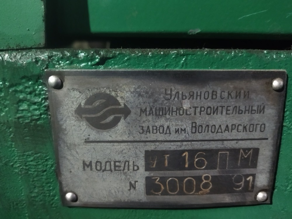

Производитель токарно-винторезного станка повышенной точности УТ16ПМ Ульяновский машиностроительный завод им. Володарского
