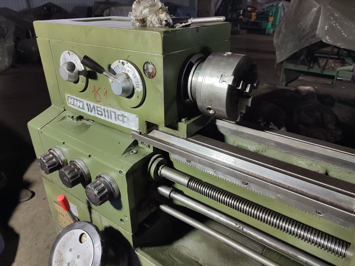

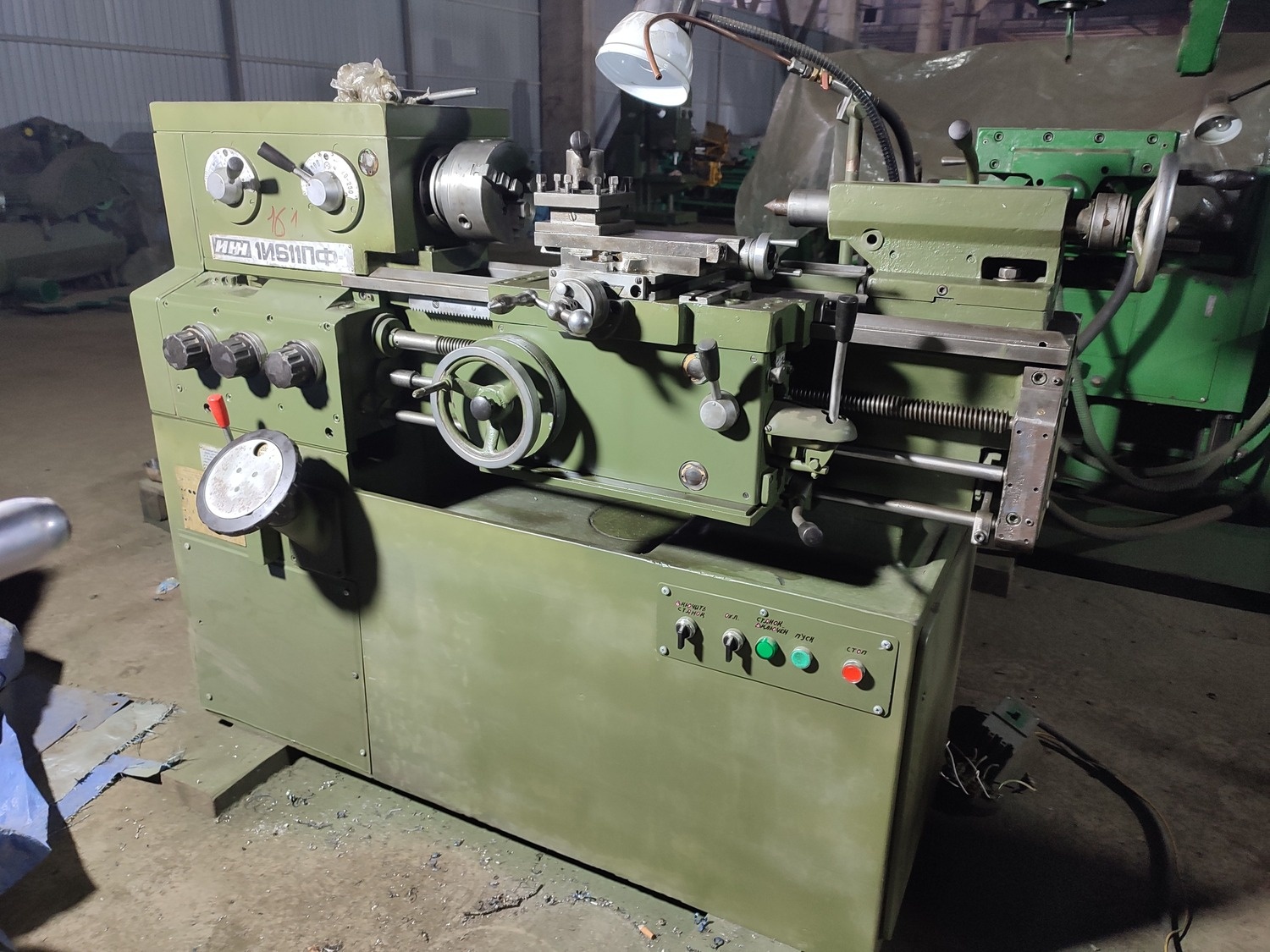

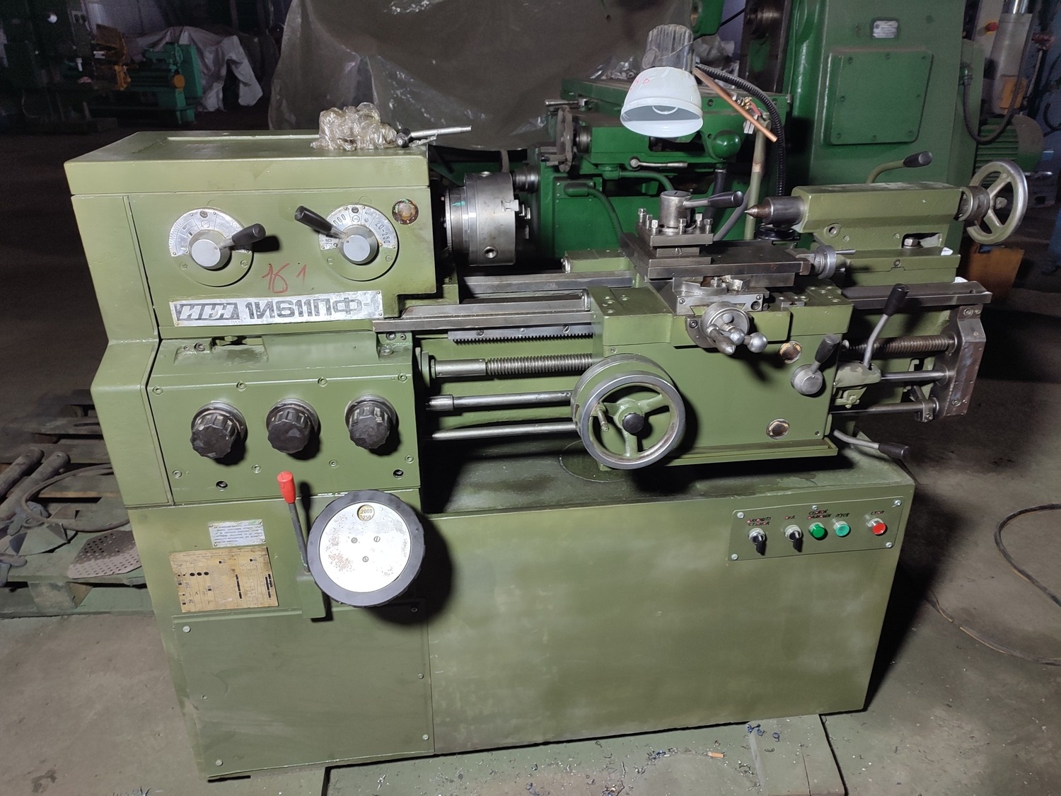

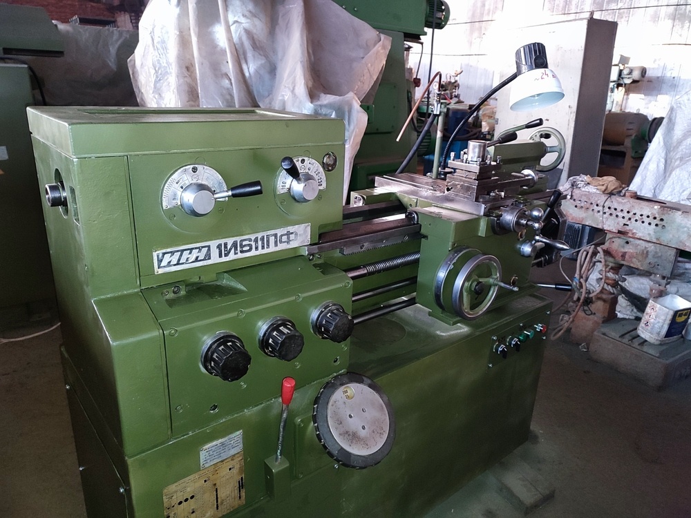

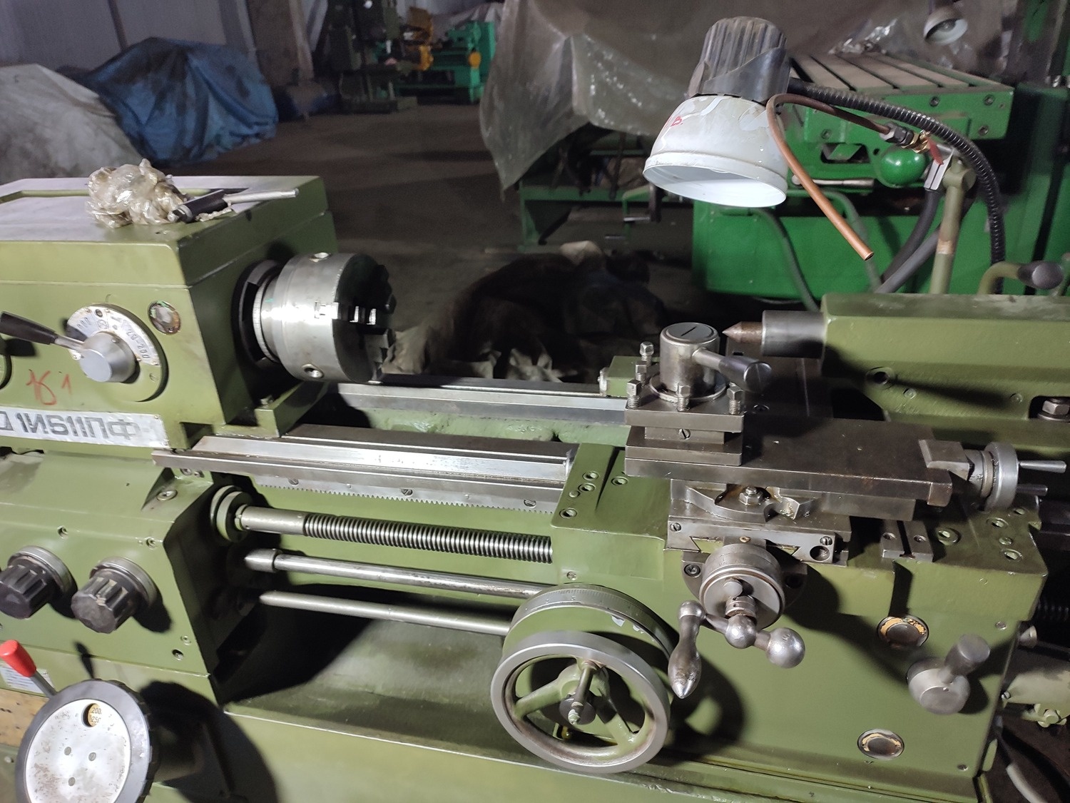

Станок ИЖ 1И611ПФ-1 токарно-винторезный, в хорошем рабочем состоянии, проведена ревизия, продаю с проверкой в работе
 Габариты мм 1770_970_1300
Масса , кг 1120
Станок ИЖ 1И611ПФ-1 токарно-винторезный повышенной точности универсальный продам.
Токарно-винторезный станок 1И611ПФ-1 считался одним из лучших станков, выпускаемых в нашей стране, станок
повышенной точности инструментальной группы предназначен для выполнения самых разнообразных работ в центрах, цанговых или кулачковых патронах по черным и цветным металлам, включая точение конусов, а также для нарезания метрических, модульных, дюймовых резьб.
Особенности конструкции токарного станка 1И611ПФ-1
• Широкий диапазон чисел оборотов и подач, обеспечивают производительную обработку при хорошем качестве поверхности
• Универсальная коробка подач даёт возможность нарезать все метрические резьбы и распространённые дюймовые и модульные резьбы без смены шестерён на гитаре;
• Преселективное управление скоростями шпинделя позволяет подготовить последующее переключение во время работы станка;
• Механизм-верньер для точного отсчета поперечного перемещения суппорта;
• Мнемоническое управление подачами обеспечивается одной рукояткой, направление включения которой совпадает с направлением выбранного перемещения суппорта с резцовой головкой;
• Беззазорная фиксация резцовой головки обеспечивает высокую жёсткость и точность установки;
• Ходовой винт смазывается автоматически при нарезании резьбы;
• Станина станка изготовлена из хромоникелевого чугуна, направляющие закалены токами высокой частоты и отшлифованы;
• Предохранительное устройство от перегрузки механизма подач;
Класс точности по ГОСТ 8-82 П
Наибольший диаметр заготовки устанавливаемой над станиной, мм 260
Наибольший диаметр заготовки над суппортом, мм 125
Наибольшая длина заготовки (РМЦ), мм 500
Наибольшая длина обточки, мм 500
Высота центров, мм 135
Высота резца, мм 16 х 16
Диаметр сквозного отверстия в шпинделе, мм 25
Число ступеней частот прямого вращения шпинделя 21
Частота прямого вращения шпинделя, об/мин (число ступеней) 20..2000 (21)
Торможение шпинделя есть
Конец шпинделя по ГОСТ 12593-72 4
Наибольшая длина хода каретки, мм 500
Наибольшее поперечное перемещение суппорта, мм 180
Продольное перемещение суппорта за один оборот лимба, мм 20
Цена деления лимба продольного перемещения суппорта, мм 0,1
Цена деления лимба поперечного перемещения суппорта, мм 0,02
Поперечное перемещение суппорта за один оборот лимба, мм 3
Число ступеней продольных подач 25
Пределы рабочих подач продольных, мм/об 0,01..3 (25)
Число ступеней поперечных подач 25
Пределы рабочих подач поперечных, мм/об 0,005..1,5
Количество нарезаемых резьб метрических 33
Пределы шагов нарезаемых резьб метрических, мм 0,2..48 (33)
Количество нарезаемых резьб дюймовых 26
Пределы шагов нарезаемых резьб дюймовых, ниток на дюйм 24..0,5 (26)
Количество нарезаемых резьб модульных 35
Пределы шагов нарезаемых резьб модульных, модули 0,2..30 (35)
Наибольшее перемещение салазок, мм 120
Цена деления лимба перемещения салазок, мм 0,05
Перемещение салазок за один оборот лимба, мм 3
Блокировка есть
Предохранение от перегрузок есть
Выключающие упоры продольные / поперечные есть
Центр в пиноли задней бабки Морзе 3
Наибольшее перемещение пиноли задней бабки, мм 85
Цена деления линейки/ лимба перемещения пиноли задней бабки, мм 1/ 0,05
Поперечное смещение задней бабки, мм ±10
Мощность электродвигателя главного привода, кВт (об/мин) 3 (1420)
