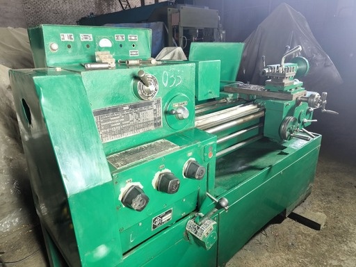

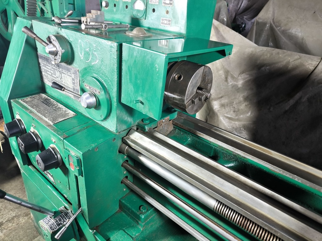

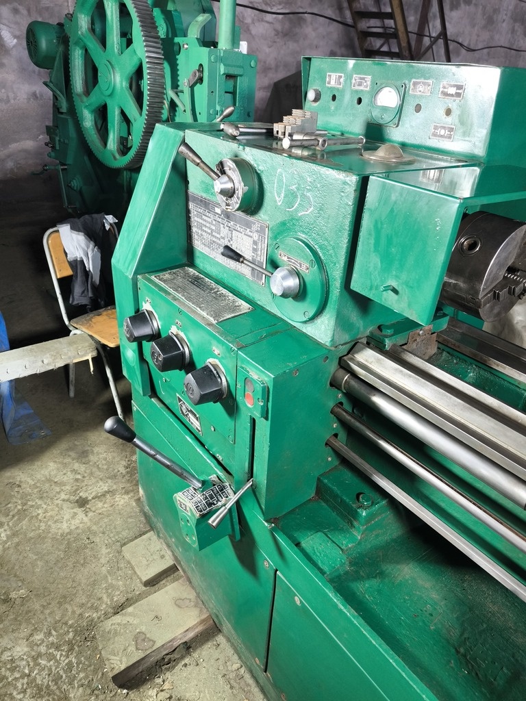

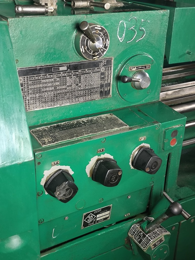

Токарно-винторезный станок 1Е61ПМ повышенной точности, в хорошем рабочем состоянии, проведена ревизия, Новая электрика, продаю с проверкой в работе.
