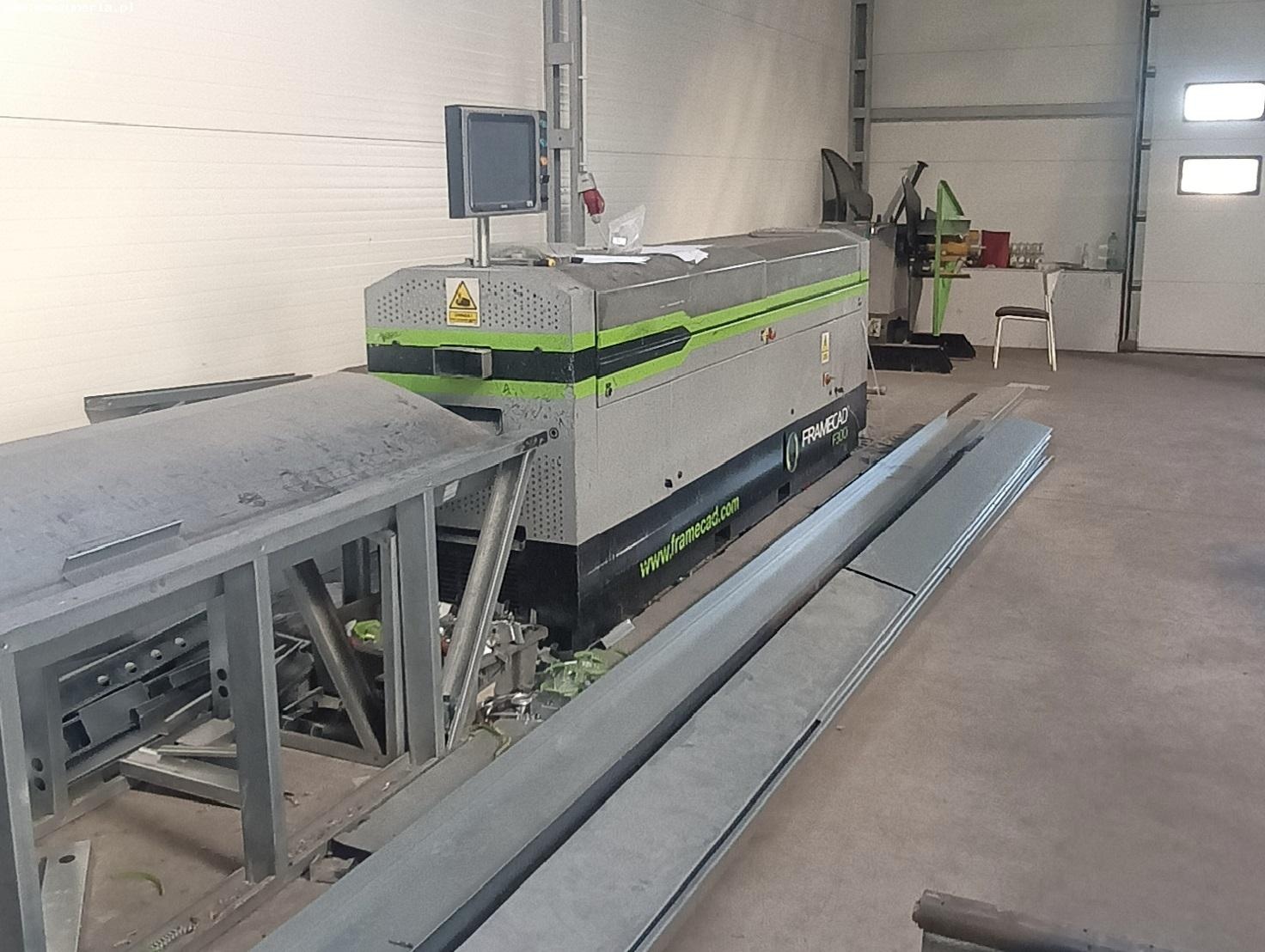

Профилегибочная линия FRAMECAD F300i была построена в 2009 году в Новой Зеландии компанией Framecad Solutions Ltd.
Профилировочный станок FRAMECAD F300i использует производственное оборудование FrameMaster, которое расширяет возможности станка по обработке. Оно обеспечивает следующие преимущества:
1. предварительно пробитые крепежные отверстия — обеспечивают быстрый, простой и точный монтаж, минимизируя при этом трудозатраты
2. крепежные отверстия с углублениями — обеспечивают плотное прилегание винтов к поверхности шпилек, а углубления помогают отказаться от использования монтажных столов
3. завальцованные концы — обеспечивают точную посадку шпилек в направляющую, что позволяет полностью передать нагрузку в многоуровневых зданиях и модульных конструкциях, обеспечивая прочность и надежность
4. кромки с насечками — обеспечивают легкую посадку шпилек в направляющую
5. перфорированные отверстия в полотне — обеспечивают прохождение шпилек через горизонтальные блоки
6. пробивка отверстий для обслуживания — позволяет подготовиться к установке электрических и сантехнических систем
7. пробиты отверстия для болтов — обеспечивает быструю установку прижимных болтов
8. торцевая фаска — обеспечивает более быструю сборку и высокое качество ферм и балок
Технические характеристики профилирующего станка FRAMECAD F300i
  1. контроллер на базе операционной системы Linux
  2. программное обеспечение: FRAMECAD Factory
  3. тип профиля: C, U
  4. размер профиля: 63-152 мм
  5. количество роликов: 11
  6. количество пуансонов: 6
  7. максимальная толщина полосы: 1,2 мм
  8. минимальная толщина полосы: 0,55 мм
  9. рабочая скорость: до 1750 м/ч
  10. типичная производительность (в зависимости от типа производства): 300-700 м/ч
  11. точность длины деталей и пробивки отверстий: ± 0,5 мм
  12. разматыватель листового металла
  13. вместимость разматывателя листового металла: 3000 кг
  14. максимальный диаметр рулона на разматывателе: 1500 мм
  15. часы работы: 2420 h
  16. мощность главного привода: 5,5 кВт
  17. мощность гидравлической системы: 3 кВт
  18. объем бака для гидравлического масла: 60 л
  19. температура окружающей среды: 10-28°C
  20. электропитание: 3x 380-480 В
  21. размеры (Д х Ш х В): 3430 х 800 х 1270 мм
  22. вес станка FRAMECAD FrameMaster F300i: около 1500 кг
