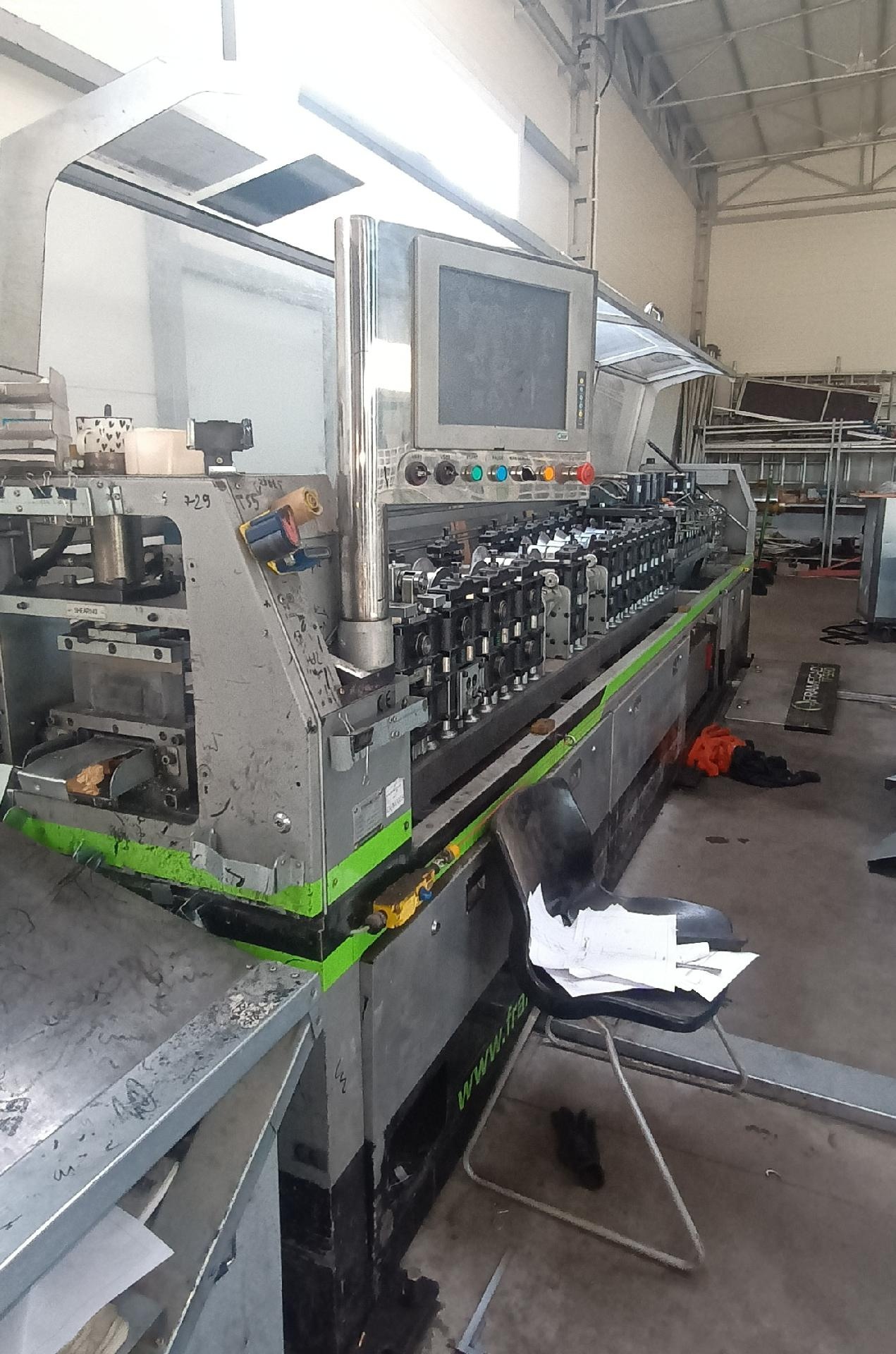

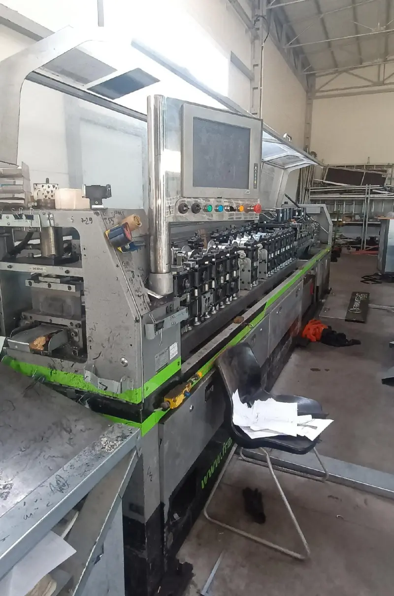

Профилегибочная линия FRAMECAD TF550 была построена в 2009 году в Новой Зеландии компанией Framecad Solutions Ltd.
Профилировочный станок FRAMECAD TF 550 использует производственное оборудование FrameMaster, которое расширяет возможности станка по обработке. Оно обеспечивает следующие преимущества:
1. специальные инструменты для ферм — позволяют изготавливать более прочные фермы крыш и перекрытий, а также ускоряют монтаж и сокращают расход материалов
2. предварительно пробитые крепежные отверстия — обеспечивают быстрый, простой и точный монтаж, а также минимизируют трудозатраты
3. крепежные отверстия с углублениями — обеспечивают плотное прилегание винтов к поверхности стоек, а углубления помогают отказаться от использования монтажных столов
4. завальцованные концы — обеспечивают точную посадку шпилек в направляющую, что позволяет полностью передать нагрузку в многоуровневых зданиях и модульных конструкциях, обеспечивая прочность и надежность
5. кромки с насечками — обеспечивают легкую посадку шпилек в направляющую
6. перфорированные отверстия в полотне — обеспечивают прохождение шпилек через горизонтальные блоки
7. пробивка сервисных отверстий — позволяет подготовиться к монтажу электрических и сантехнических систем
8. индивидуальная маркировка — обеспечивает четкую и понятную сборку в соответствии с маркировкой

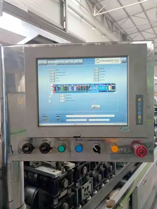

  1. контроллер на базе операционной системы Linux
  2. программное обеспечение: FRAMECAD Factory

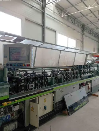

  7. количество роликов: 14
  8. количество инструментальных пуансонов: 9
  9. максимальная рабочая скорость: до 1750 м/ч
  10. типичная производительность (в зависимости от типа продукции): 350-850 м/ч

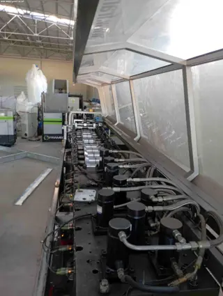

  16. гидравлический аккумулятор
  17. гидравлическое охлаждение
