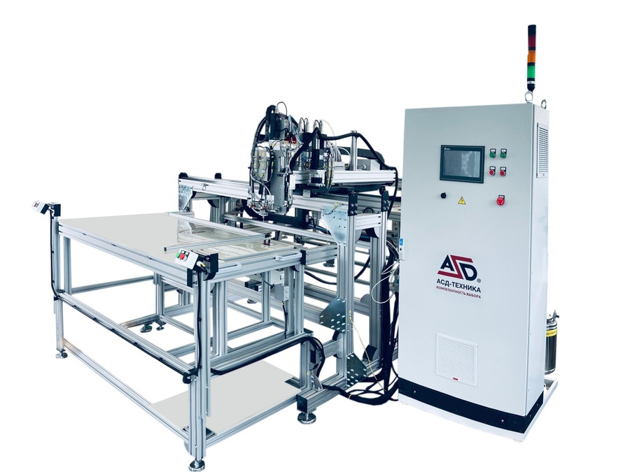

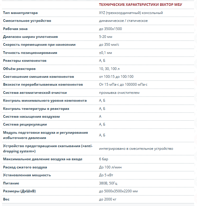

Координатные манипуляторы серии ВЕКТОР МБУ предназначены для нанесение по месту (gasketing) бесшовных уплотнителей в разборных конструкциях с применением вспененных полиуретановых либо пеносиликоновых композиций. Применяется в производствах, требующих высокой скорости нанесения, динамики и больших значений ходов перемещения.
Координатные манипуляторы серии ВЕКТОР МБУ обеспечивают получение уплотнительного контура шириной 5-20 мм на поверхности и от 2 мм для заливки в паз. Манипуляторы могут быть спроектированы для одновременной возможности нанесения как на поверхность изделия (тиксотропные системы компонентов), так и в паз (жидкие системы компонентов). Манипуляторы серии ВЕКТОР МБУ имеют производительность в 1,5-2 раза, чем манипуляторы серии СТАР МЭУ.

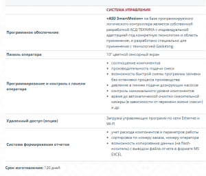

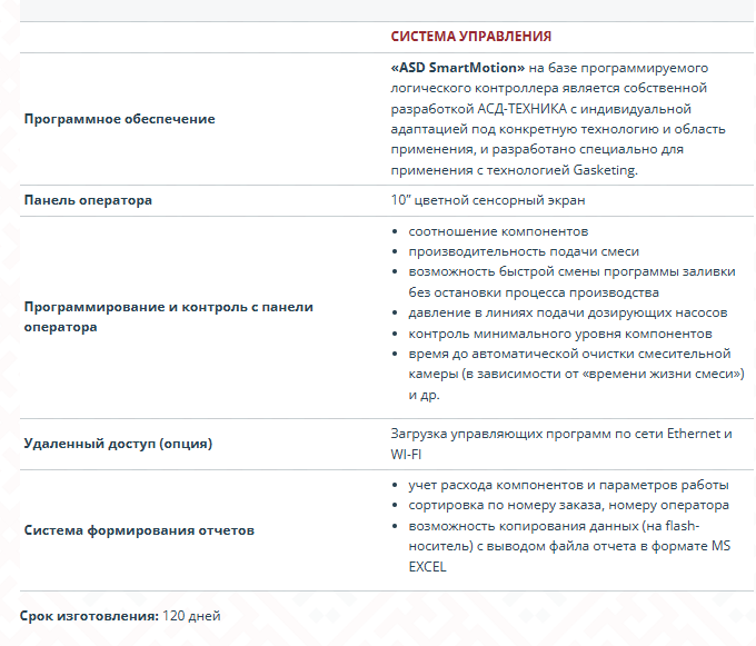

  1. динамическое смесительное устройство обеспечивает отличное качество смешения;
  2. контроль: минимального уровня компонентов, давления в линиях подачи, давления в пневмосистеме, состояния основных узлов;
  3. X-Y-Z координатная система позиционирования с программированием траекторий перемещения в стандартных G-кодах;
  4. полностью собственная разработка, включая: дозирующую машину, координатную систему, программное обеспечение, что позволяет оперативно решать возникающие вопросы обслуживания оборудования без необходимости обращения на смежные заводы-поставщики.
